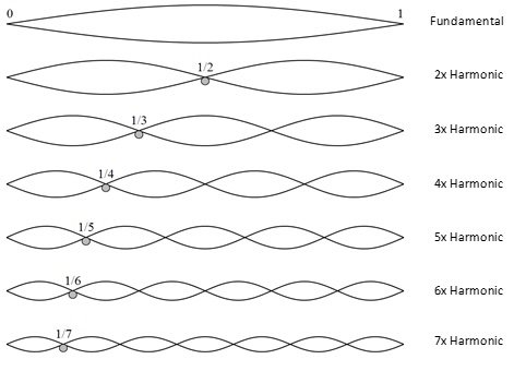

Hakkannen Svart 16 timer siden Link til dette innlegget Svart 16 timer siden Rune.f skrev 16 minutter siden: dvs å "avbyte" disse vibrasjonene Ja, har forstått det slik at hvis man kan bryte svingningene som oppstår er mye gjort. Litt som flageoletter på gitar, hvis du er kjent med slikt. Gitarens strenger vibrerer ikke kun fram og tilbake, men har flere "sweet spots" langs strengen der de også vibrerer rundt. Legges fingeren lett nedpå et slikt punkt vil man få overtoner, altså høyere frekvens. Gjør man det samme utenfor disse punktene vil strengen dempes effektivt og tonen dø ut. Kan man finne disse punktene som demper på flatene i oppbevaringskasser (og andre flater som "lager lyd") om bord kan man støydempe mer effektivt, og slippe trenge støydempe hele flatene. Bildekilde; physics.stackexchange.com Sitér dette innlegget Link to post
