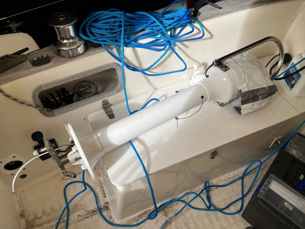

Grønnskollingen Svart 19.Juli Link til dette innlegget Svart 19.Juli Bucketlist skrev On 18.7.2025 at 12.17: Feeling 31, Sigma 33 og Comfortina 32 Jeg har en Linjett og har nylig gjort det stikk motsatte. Altså fjernet rattpidestall til fordel for rorkult. Så sånn sett vet jeg hva du trenger. Disse båtene ligner hverandre på flere måter. Min båt hadde en Whitlock pidestall med støtstang til en styrearm på rorstammen under dekk. Selve pidestallen var avstivet med en 10mm aluminiumsplate som var limt til undersiden av cockpitsålen. Veldig enkelt og greit egentlig. Totalvekt 32 kilo for hele leamikken. Du sier du ikke vil ha noen diskusjon om hva som er best av rorkult og ratt på disse velseilende 80-tallsbåtene. Det skal du få slippe - kan jo hende du har en eller annen funksjonshemming som hindrer deg i å seile disse båtene slik de ble designet for å seiles… Sitér dette innlegget Link to post
