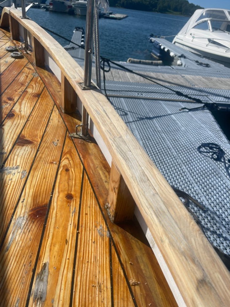

Fjellogsjø Startet 18.Juli Link til dette innlegget Startet 18.Juli Hei! Jeg holder på med å pusse ned dekket og rekka på min Colin Archer etterligning på 40 fot. Skroget er av epoxybelagt furu, dekket er laget av kryssfiner med lerk som toppdekke. På dekk og på rekka er det tidligere brukt poly-urethan lakk, som nå flasser av i store mengder. Det har blitt en del blå flekker, og det er noe fuktighet også rundt sårene i lakken da det ikke får tørket skikkelig i og med at lakken ikke puster. Jeg tror det blir nødvendig å slipe dekket helt ned, og med det vurderer jeg å gå over til olje/diffusjonsåpen behandling av treverket. Spørsmål: Hva slags olje anbefales til bruk på dekk og rekke? Foreløpig har jeg tenkt blanding av tjære, linolje og terpentin. Skikkelig tjære er visst ikke så lett å få tak i, men det lar seg vel bestille. Finnes det kanskje gode produkter som er ferdigblandet? Jeg har forhørt meg litt rundt og anbefalinger ellers har vært Møretyri, Owatrol, Ravilakk, Jotun Clipper, Tjæralin treolje og Gjøco dekksolje. Tar gjerne imot anbefalinger og alt av forslag og erfaringer andre har gjort seg, jeg er nybegynner :-) (På nederste bildet er rekka pussa ned, ikke startet på selve dekket) Sitér dette innlegget Link to post

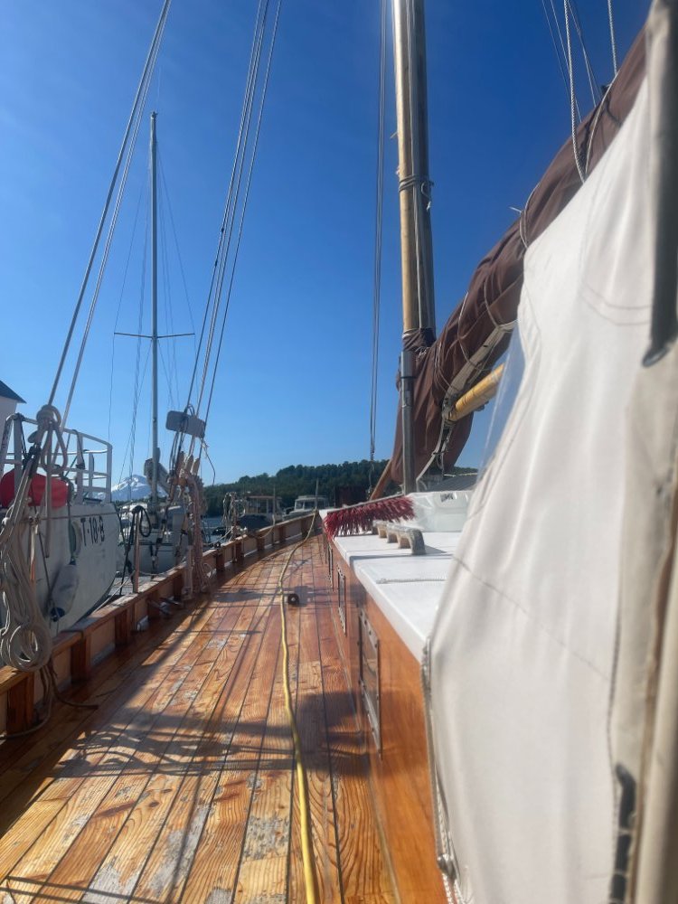

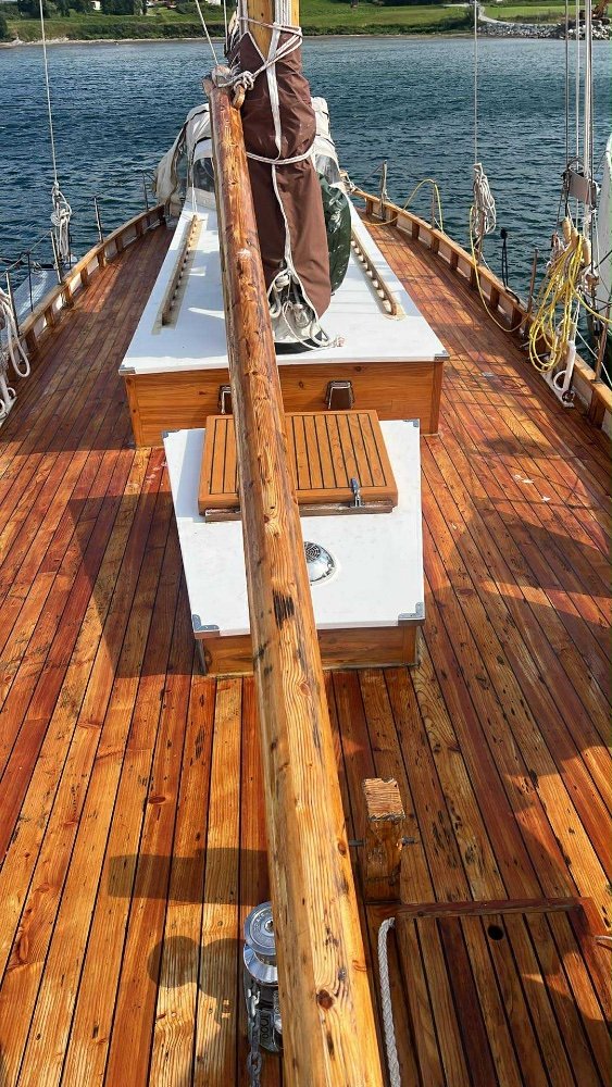

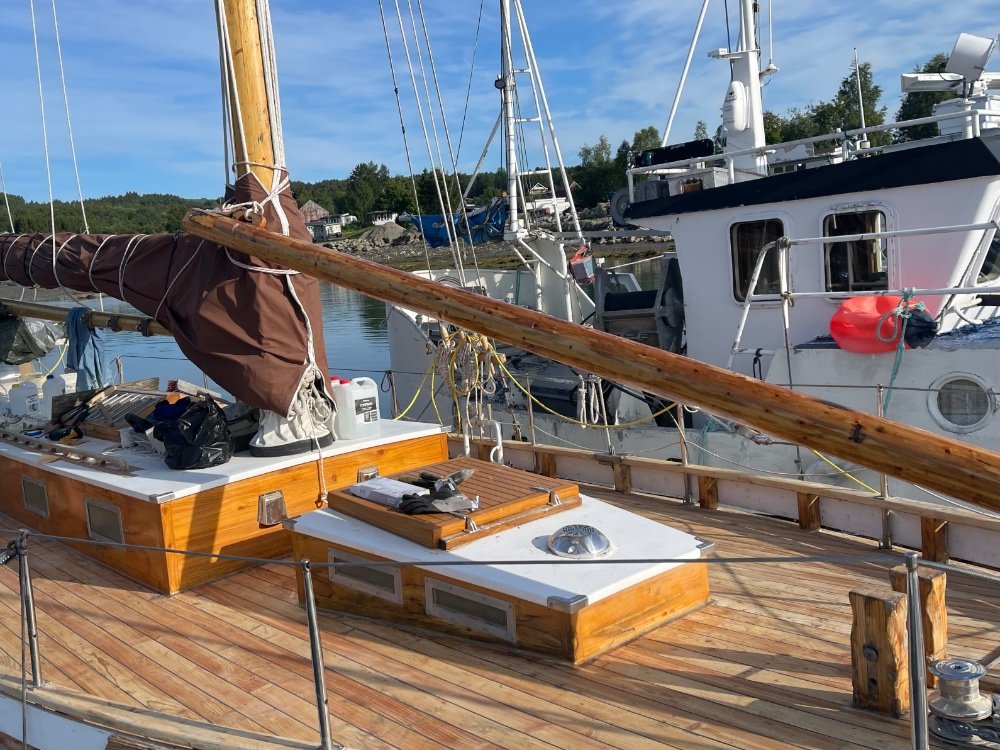

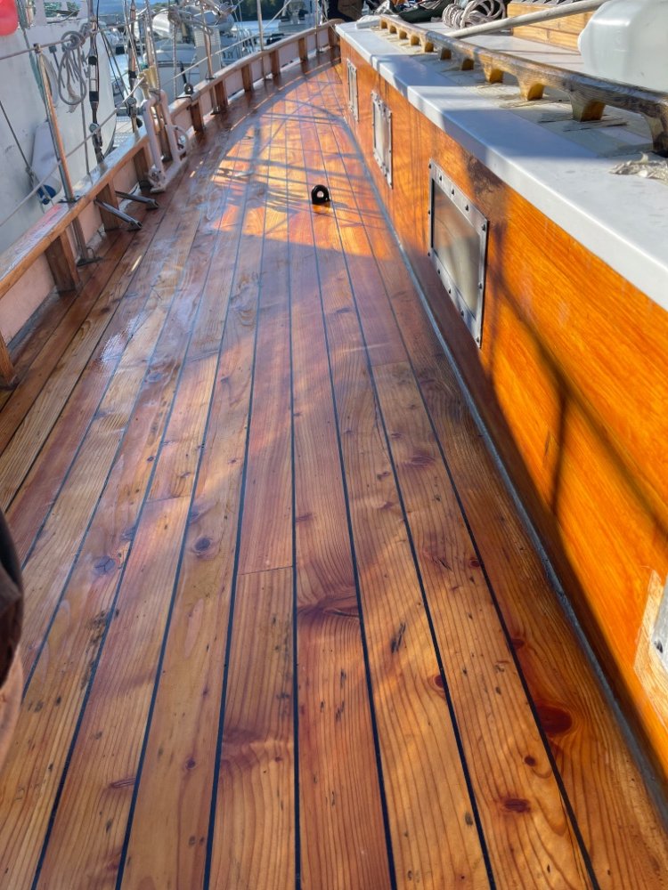

Fjellogsjø Svart 18.Oktober Emnestarter Link til dette innlegget Svart 18.Oktober Hei igjen😊 tenkte at det var på plass med en liten oppdatering på sluttresultatet, som ble meget bra takket være mange gode råd her😊 Valget falt på Trekkfastolje, blandet med terpentin av ulik mengde med unntak av siste strøk/topplaget. Startet med 50/50 blanding på første strøkene, og blandet i gradvis mindre terpentin. Det ble hele 7 strøk, og nå er skuta virkelig fin (og tett!). Skal likevel pakke henne godt inn for vinteren. Vi slipte ned hele dekket for å fjerne lakk før vi smurte henne inn, det var litt av en jobb, men det var verdt det. Ser også ut til at trekkfastolja trekker inn på siden og under de plassene hvor det fortsatt er litt lakkrester. Valget falt forresten på den lyse trekkfastolja, og jeg synes den ble fin. Takk for gode innspill gjennom prosessen! (Det ene bildet viser dekk etter pussing/før olje) Sitér dette innlegget Link to post
