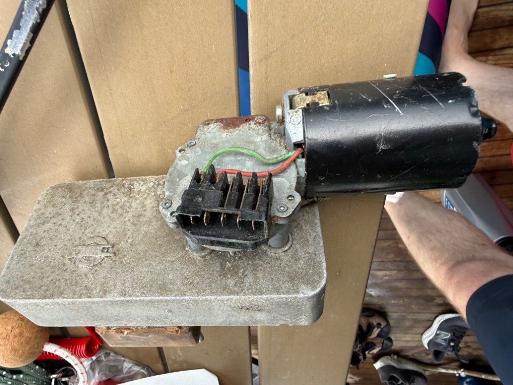

Jeg har en Neptunus båt som har 3 stk vindusviskere. 2 av disse har tatt kvelden. 1 hvor selve motor mest sannsynlig er gåen og 1 hvor selve mekanismen er ødelagt. Skulle nok greid å fått fikset overføringen, men vil nok vurdere noe nytt.

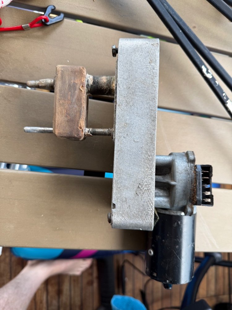

Visker motor er fra en gammel Audi 100. Stod delenummer på selve motoren. Men er det noen her som greier å se hvor selve overføringen kommer fra?

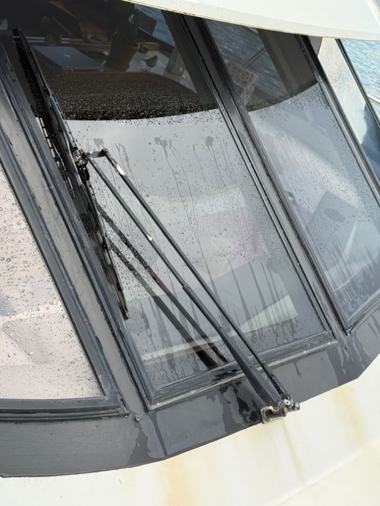

Som dere ser fra bildene så er det paralell arm. De fleste ny motorer jeg har sett har ikke samme systemet. Noen som har drevet å byttet på disse som kan gi meg noen tips på hva jeg kan bruke av nye motorer sammen med disse viskerne? Den akslingen som paralell armen står på skal jeg nok greie å overføre hvis jeg bare får tak i motor uten eller hvor det ikke passer.
