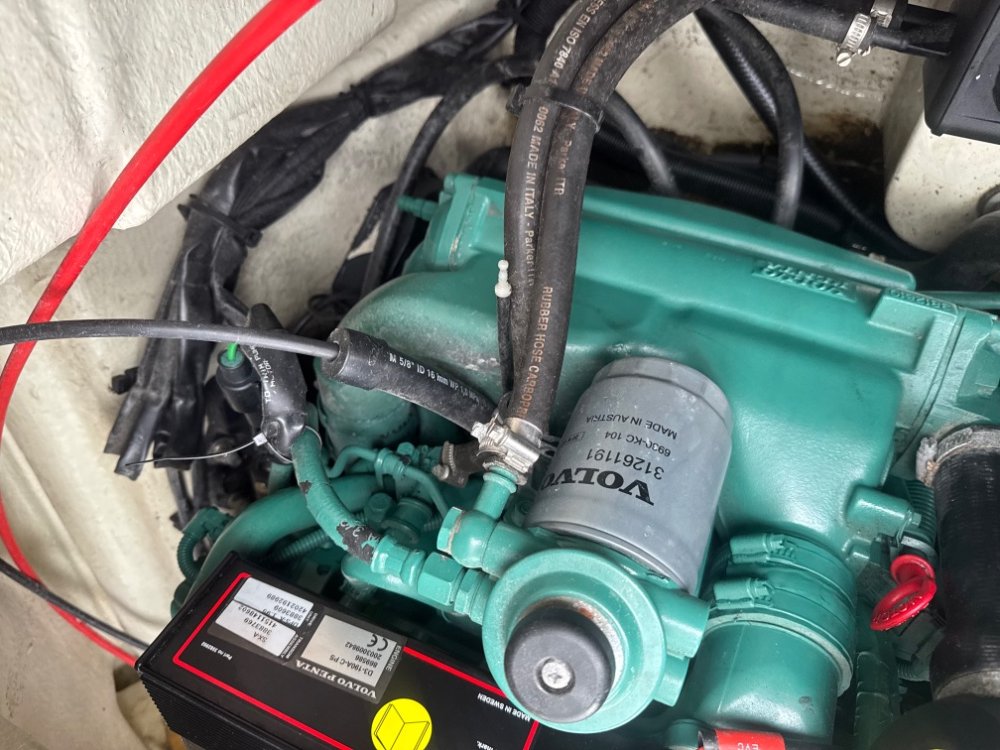

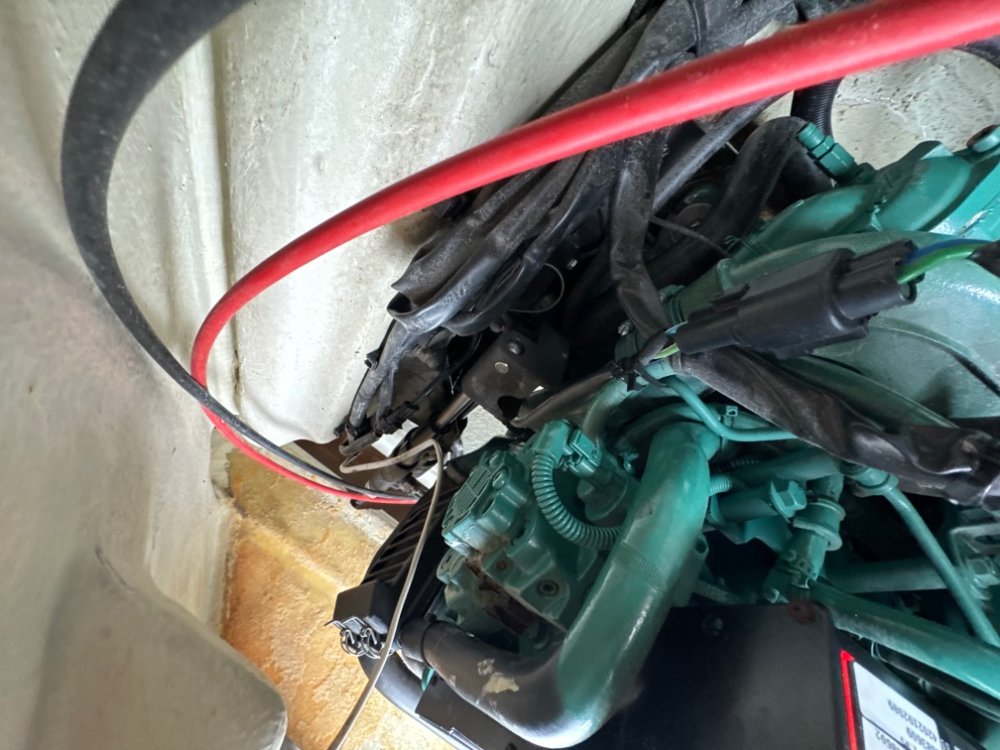

subwoofer Svart 25.Juli Link til dette innlegget Svart 25.Juli Sjekk/stram både rød og svart tilkobling i bildet. Løs jordledning ville forklare mye. Sitér dette innlegget Link to post

Palronnevik Svart 25.Juli Emnestarter Link til dette innlegget Svart 25.Juli subwoofer skrev for 2 timer siden: Motsatt ende av motoren, samme side. Her? Sitér dette innlegget Link to post
Palronnevik Svart 25.Juli Emnestarter Link til dette innlegget Svart 25.Juli Palronnevik skrev Just now: Her? Sorry, de bildene ble opp/ned… Sitér dette innlegget Link to post

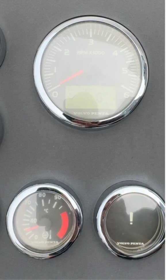

Jens_P Svart 25.Juli Link til dette innlegget Svart 25.Juli I siste video har du et instrument som viser et utropstegn. Kan det bety noe? Sitér dette innlegget Lykke er en kombinasjon av god helse og dårlig hukommelse! Link to post
Palronnevik Svart 25.Juli Emnestarter Link til dette innlegget Svart 25.Juli Jens_P skrev 2 minutter siden: I siste video har du et instrument som viser et utropstegn. Kan det bety noe? Info fra forrige eier; Sitér dette innlegget Link to post
Jens_P Svart 25.Juli Link til dette innlegget Svart 25.Juli Da er det under kontroll og ikke årsak til problemene. Sitér dette innlegget Lykke er en kombinasjon av god helse og dårlig hukommelse! Link to post

x17 Svart 25.Juli Link til dette innlegget Svart 25.Juli I følge verksted manualen ser det ut til at du kan prøve å gjøre målingen direkte på dynamoen (den tykke Røde). Strøm fra batteriet går først til dynamoen, og deretter til starteren. Det ser ut til at starteren sitter bortgjemt bak intercooler på denne motoren. Sitér dette innlegget Link to post

subwoofer Svart 26.Juli Link til dette innlegget Svart 26.Juli Men servicemanualen vil de ikke gi fra seg, den må du lete opp på nettet selv. Den finnes der ute (og på harddisken min). Hvis klikket forsvant etter at du tørnet motoren har jeg en hypotese, den er dessverre ikke billig. Startmotoren har forblitt i inngrep på startkransen, dermed har startmotoren også gått rundt når du tørnet. Nå står det et sted med brent kommutator. Innslaget jorder gjennom viklingene, dermed får du et klikk hvis børster har kontakt og ingenting ellers. Holdeviklingen på innslaget er ikke sterk nok til å slå til på egenhånd. Startmotoren er nok gjemt under/bak intercooler, mulig at du klarer å komme til den uten å demontere men ikke sikkert. Sitér dette innlegget Link to post
Palronnevik Svart 26.Juli Emnestarter Link til dette innlegget Svart 26.Juli subwoofer skrev 3 minutter siden: Men servicemanualen vil de ikke gi fra seg, den må du lete opp på nettet selv. Den finnes der ute (og på harddisken min). Hvis klikket forsvant etter at du tørnet motoren har jeg en hypotese, den er dessverre ikke billig. Startmotoren har forblitt i inngrep på startkransen, dermed har startmotoren også gått rundt når du tørnet. Nå står det et sted med brent kommutator. Innslaget jorder gjennom viklingene, dermed får du et klikk hvis børster har kontakt og ingenting ellers. Holdeviklingen på innslaget er ikke sterk nok til å slå til på egenhånd. Startmotoren er nok gjemt under/bak intercooler, mulig at du klarer å komme til den uten å demontere men ikke sikkert. Klikket forsvant før jeg tørnet motor manuelt. Sitér dette innlegget Link to post
