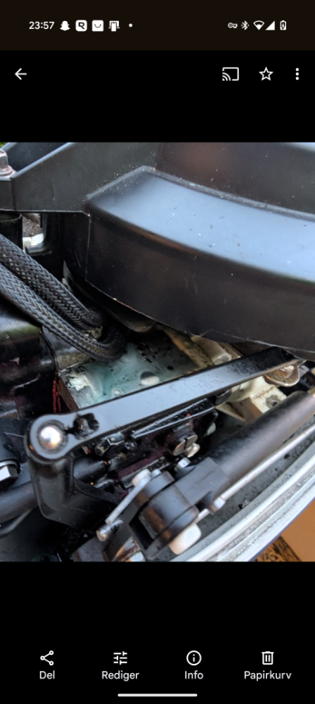

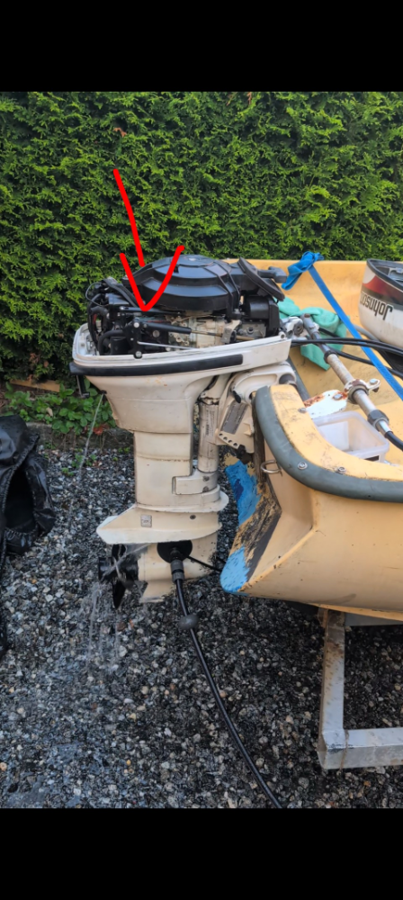

nissefar69 Startet 23.Juli Link til dette innlegget Startet 23.Juli Hei! Lillebror har en gammel Johnson 9.9hk som ikke har kunne gått på tomgang etter den har stått lagret i vinter, vi stusset også over at den tilsynelatende sluket mer bensin enn vanlig. Båten blir vanligvis kun brukt et par uker mens han er på hytta på sommern. Den stoppet å funke helt på tampen ferien i år. Jeg hadde den med meg hjem for å se om jeg kunne få den til å gå igjen. Og etter en gjennomgang av forgasseren og justering av tomgangen, går den i hvert fall nå. Men oppdaget også mens jeg testkjørte den at det tilsynelatende lekker drivstoff fra under svinghjulet(?) Noen som har noen ide hvor dette kommer i fra? Kan det ha sammenheng med at jeg har hatt ut forgasseren? Ser ingen annen lekkasje rundt den, og det lekker fra motsatt side Ble langt innlegg,men jeg har ikke så mye greie på båt, og prøver bare å hjelpe lillebror 😂 legger ved noen bilder også Sitér dette innlegget Link to post
J-Å Svart 24.Juli Link til dette innlegget Svart 24.Juli En totakter trekker bensinblandingen inn i veivhuset, før den presses inn i sylinderen. Så det må være tett. Du trenger trolig å bytte Crankshaft Seal Upper 0321830 (15). https://www.crowleymarine.com/johnson/oem-parts/outboard/1990/j10resc/crankshaft-piston https://youtu.be/3ZSWl-hJdIA Sitér dette innlegget Link to post
index Svart 24.Juli Link til dette innlegget Svart 24.Juli Jeg ville ha sjekket bensinpumpa. Den står som regel høyt oppe på siden, så det kan være bensin derfra som følger slanger eller ledninger og drypper ned et sted. Sitér dette innlegget "First they ignore you, then they ridicule you, then they fight you, then you win." - Mahatma Gandhi Link to post
