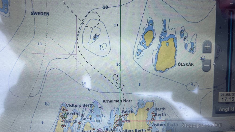

Jeg har en stund fått alarmer om at autopiloten er feilkalibrert med den følge at den kobler seg ut. Etter dette kan jeg sette den på igjen, og den kan være på i flere timer. Inntil neste gang den kobler seg ut. Jeg har kunnet leve med dette. Idag hadde jeg episode som forklarer noe jeg nå tenker det er nødvendig å få dette fikset. Problemet er at styrekurs pilen på plotteren viser trygg kurs, mens båten i virkeligheten krabber mot styrbord. Her er et bilde som viser dette:
Styrekursen på plotteren viste at vi kom til å gå vel klar av 0,9 meteren på babord siden, men så kom jeg på denne feilkalibreringen. Vi kommer inn øverst på bildet, fra venstre, så derfor tok jeg en liten piruett. Den faktiske kursen var omtrent rett på skjæret ihht sporet på plotteren.
