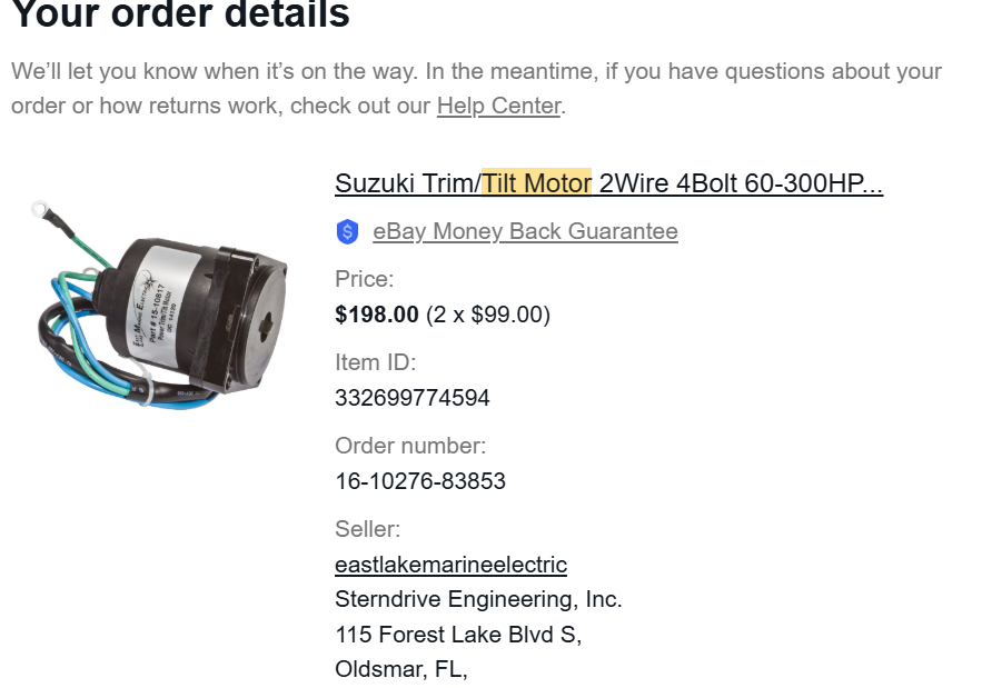

UVÆR-II Svart Søndag 05:32 Link til dette innlegget Svart Søndag 05:32 Her er de jeg bestilte, prisen er for 2 stk. Sitér dette innlegget Link to post

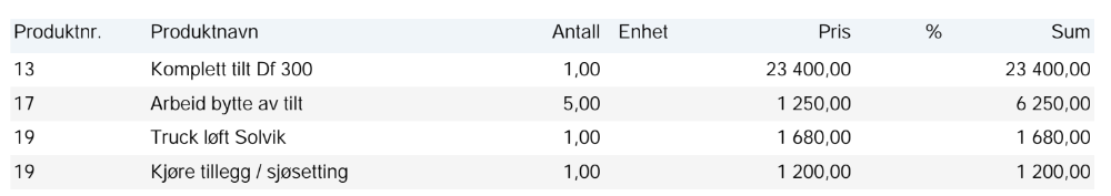

hawthorne Svart Mandag 09:16 Emnestarter Link til dette innlegget Svart Mandag 09:16 Mekanikeren ringte, og mente det var tilt-motoren som var problemet. Et ikke uvanlig problem, egentlig det eneste som kneler på disse motorene i følge han. Båten må da på land og motor skrus av båten... Den svir litt altså. Kan ikke ta opp båten på henger (siden motoren er tiltet ned), så blir å bestille løft. Så løft opp og ned, diagnose, nye motorer og arbeid blir kjapt 20k. På den positive siden: aldri hatt noe problem med denne motoren siden den var ny. Sitér dette innlegget Link to post
-morten- Svart Mandag 11:09 Link til dette innlegget Svart Mandag 11:09 1 hour ago, hawthorne said: Mekanikeren ringte, og mente det var tilt-motoren som var problemet. Et ikke uvanlig problem, egentlig det eneste som kneler på disse motorene i følge han. Båten må da på land og motor skrus av båten... Den svir litt altså. Kan ikke ta opp båten på henger (siden motoren er tiltet ned), så blir å bestille løft. Så løft opp og ned, diagnose, nye motorer og arbeid blir kjapt 20k. På den positive siden: aldri hatt noe problem med denne motoren siden den var ny. Frykter det samme på min. på forrige båt gikk den også etter 10år. Så video på nettet at det var kinki å komme til boltene, spessielt den inn mot braketten. Uoriginale motorer har ikke rett vanntett kobling, så den må gjøres om. Kan ikke si dette er noe jeg vil begynne med selv Sitér dette innlegget Båtgal og Hondafan: Askeladden,Honda Civic Sport, Honda TRX400,Honda CBR 600RR, Honda Kantklipper, Subaru xv Link to post
-morten- Svart igår klokken 09:34 Link til dette innlegget Svart igår klokken 09:34 Hadde mekaniker i dag, utrolig trangt og mye deksel og ledninger og ting for å komme til for måling og testing av releer. Alt var i orden og strøm og batterier var bra. Ikke noe galt her. Har snakka med en annen mekaniker nærmere meg som bestiller ny motor og skifter den for meg. Om dette sitter må man av med hele dritten og brakett og alt! helvetes jobb. Han bestiller Sierra motor, det var det han brukte. Er vel godt nok Noen av de originale var svindyre. Sitér dette innlegget Båtgal og Hondafan: Askeladden,Honda Civic Sport, Honda TRX400,Honda CBR 600RR, Honda Kantklipper, Subaru xv Link to post
