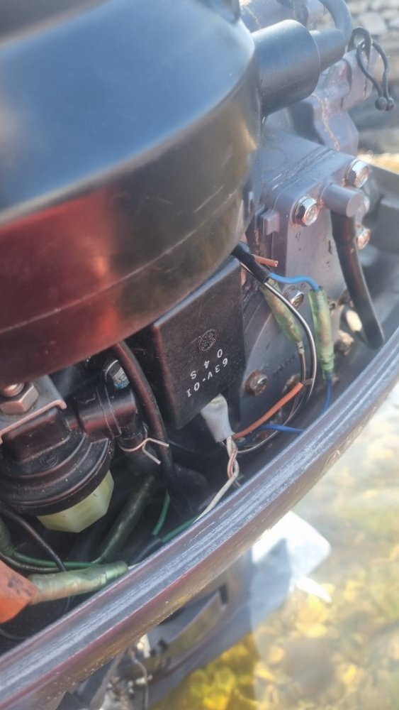

Sorlandet. Svart 27.Juli Emnestarter Link til dette innlegget Svart 27.Juli Tømt forgasser på bunnskruen. Prøvde filterhuset men redd for å knekke plasten hvis jeg tar mer i 😅 ser rent ut, men vansklig å si nøyaktig uten å få det opp.. Den brune ledningen ser du endene på. Den svarte boksen det kommer ut av, hva er det? Sitér dette innlegget Link to post

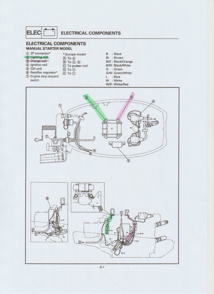

J-Å Svart 27.Juli Link til dette innlegget Svart 27.Juli Ut fra dette skjemaet er den boksen CDI, og den brune og blå ledningen gir strøm til denne: Sitér dette innlegget Link to post

J-Å Svart 27.Juli Link til dette innlegget Svart 27.Juli ivar skrev 21 minutter siden: Er det skjema for rett motor? Usikker, men det er vanlig å holde seg til samme farge for samme funksjon. Og det virker rart om en tykk brun ledning som går fra CDI og oppunder svinghjulet skal være frakoblet. Dette er ikke ladespolen, den har to grønne, synlige til venstre i bildet. Sitér dette innlegget Link to post

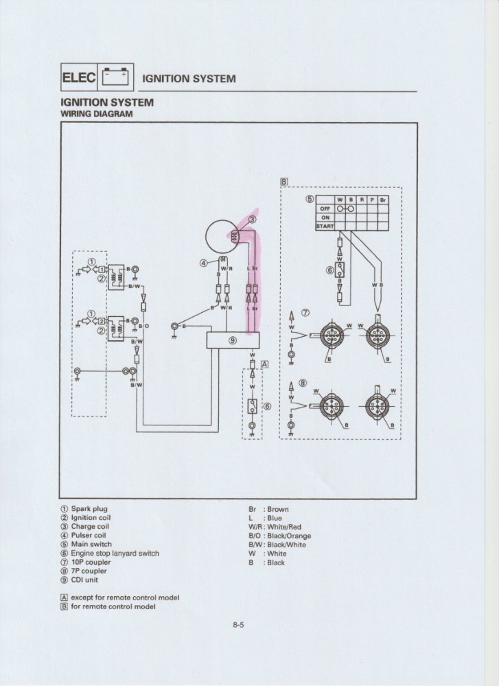

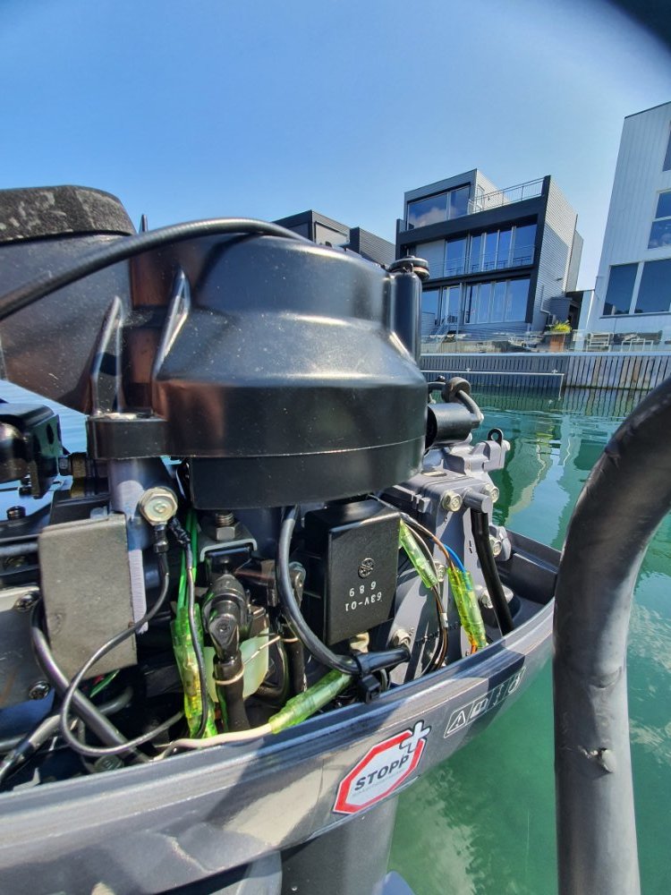

Ludolf H Svart 27.Juli Link til dette innlegget Svart 27.Juli Har tatt bilde av samme motor. Måtte drive litt turnøvelser for å få tatt bildet. Ribben henger i daviter bak på moderskipet . Har studert elektriske skjemaer på servicemanualen og brun ledning må kobles sammen. Blå og brun ledning gir strøm til CDI boks . De 2 grønne ledningene er til lading av batteri eller drift av lanterner. Vedlagt bilde av motor og 2 stk sider fra servicemanualen Sitér dette innlegget Link to post
J-Å Svart 27.Juli Link til dette innlegget Svart 27.Juli Ludolf H skrev for 3 timer siden: De 2 grønne ledningene er til lading av batteri eller drift av lanterner. Som skjemaet jeg la ut viser går de to grønne inn på en likeretter, og ut fra den kommer rød og svart, som kan brukes til å lade batteri. Ut over det stemmer det du skriver med det jeg kom fram til. Sitér dette innlegget Link to post
