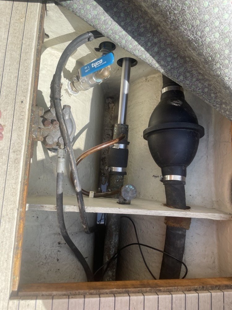

PaulS Startet 26.Juli Link til dette innlegget Startet 26.Juli Hei, vet dere andre tråder om dette, men hvert case har vel noe unikt ved seg. Det er så vidt jeg kan se ikke sjøvannsfilter på min relativt nyinnsatte Yanmar Ser av andre tråder at det diskuteres om filteret bør sitte på sugesiden eller andre siden (altså før ventilen med det blå håndtaket). På min ser det ikke ut til å være plass noen av stedene (?) Eller har noen forslag/tips Sitér dette innlegget Link to post

PaulS Svart 26.Juli Emnestarter Link til dette innlegget Svart 26.Juli bellen skrev 1 time siden: Du må ha mulighet å stenge ventilen fra sjø så du kan åpne filteret og gjøre det rent. Det har du ikke mulighet til om du monterer filteret før ventilen, så jeg tror du har misforstått noe. Men jeg ser at du mest sannsynlig har lite plass, da ville jeg personlig bare ha droppet filteret. Veldig mange båter som ikke har filter. Til sammenligning så har jeg en sjark som jeg har kjørt 3000 motortimer siste to årene. Der er det montert et sjøvannsfilter med glasslokk, så jeg har mulighet til å se hva som er i filteret. Jeg har enda ikke på desse to årene åpnet dette filteret. Ja, skjønner. Ser kanskje u til å være liten plass , ja. Etter ventilen går slangen under motoren og kommer opp igjen ved vannpumpen. Varmtvannsberederen gjør det trangt i front. Får heller vurdere å droppe det Sitér dette innlegget Link to post

PaulS Svart 26.Juli Emnestarter Link til dette innlegget Svart 26.Juli Planen var jo å montere filter, men rett etter inntaksventilen går slangen under motor og opp i andre enden. Men der er det trangt (se bilder i trådstart) og disse filterene er ganske store... Sitér dette innlegget Link to post
HRH-Z Svart 26.Juli Link til dette innlegget Svart 26.Juli Hei, Drei 90graders bendet på toppen av inntaksventilen 180grader rundt slik et det vender akterover, flytt fettkoppen og monter filteret på den vertikale platen så høyt som mulig oppunder dørken. Monter en 90grader i bunnen av filteret, da blir det en kort slange fra bunnventil til underkant filter samt bytte til lengre slange til motor og vipps er du ferdig. Sitér dette innlegget Link to post
PaulS Svart 26.Juli Emnestarter Link til dette innlegget Svart 26.Juli HRH-Z skrev 7 minutter siden: Hei, Drei 90graders bendet på toppen av inntaksventilen 180grader rundt slik et det vender akterover, flytt fettkoppen og monter filteret på den vertikale platen så høyt som mulig oppunder dørken. Monter en 90grader i bunnen av filteret, da blir det en kort slange fra bunnventil til underkant filter samt bytte til lengre slange til motor og vipps er du ferdig. Tusen takk for nyttig tips! Sitér dette innlegget Link to post
