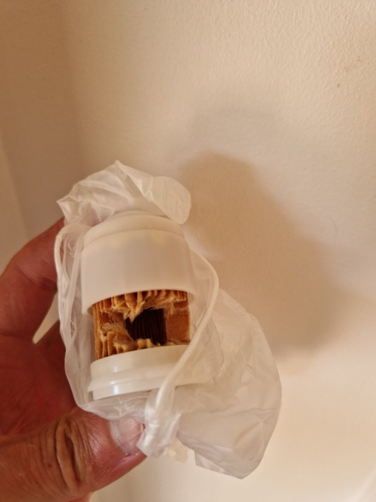

Kan det være tett bensinfilter? Båten har en fast bensintank på ca 120 liter. Tanken var nesten tom og jeg fyllte opp tanken før jeg startet opp (med 95 oktan. Bør jeg kun bruke 98?). Forrige eier hadde tatt ut det eksterne bensinfilteret så filterboksen har stått "åpent" , kan det ha en betydning? Jeg har satt på nytt filter her, Men jeg har ikke byttet bensinfilteret på motoren.
