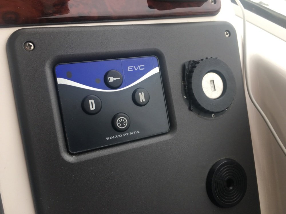

lassepelle Startet 27.Juli Link til dette innlegget Startet 27.Juli Hei. Jeg kjøpte "ny" båt i vår med en d6-350 i. Båten er velholdt og motoren går veldig bra. Men selger informerte om at han får en feilmelding i blant men at denne ikke påvirker driften av båten. Vi ble enige om en pris der jeg har bakt inn feilsøkingspenger. Og så til problemet, når jeg starter etter en stund så kommer det iblant opp alvorlig feil i evc med kode 2.9.9. Denne blir borte om jeg restarter motoren etter et minutt. Men så i blant begynner evc panelet og blinke(skrur seg av og på) med medfølgende feilkode 3.2.5. Jeg har gått over mange kontakter og renset disse samt kjørt autoconfig og kalibrering. På føreposisjon nede får jeg kalibrert helt fint, men på flybridge får jeg ikke kalibrert. Her kommer jeg inn i kalibreringsmodus men så fort jeg trykker på N for å akseptere første posisjon kommer det opp feilmelding 9,7 og systemet hopper ut av kalibrering. Deretter fulgt av feilkode 3.1.5. Jeg finner 3.1.4 og 3.1.6 i maualen for ecv men ikke 3.1.5. Jeg har en mistanke om at noe er feil med kontrollspaken på fly men tenkte å høre om noen her har tilsvarende erfaring? Om noen har group 30 workshop manual til min motor haddet det vært supert mtp feilsøking. Sitér dette innlegget Link to post

Brigg Svart 27.Juli Link til dette innlegget Svart 27.Juli Når du også har feilkode 3.2.5 som gjelder EVC-panelet så kan en mulighet være at feil i EVC-panelet gjør at du ikke får til å kalibrere, og at dette trigger feilkode 3.1.5 En måte å bekrefte/utelukke dette vil være å bytte EVC-panelene mellom de to styreposisjonene for å se om problemet også flytter seg. Sitér dette innlegget Viksund 340 St. Cruz: Tre-roms fritidsbolig med to terasser og fleksibel beliggenhet. 2009 - 0000: Viksund 340 St.Cruz Fly m/VP D6-370/HS80AE 2003 - 2009: Halco 29 Offshore Fly m/VP 41B/290DP Link to post
Gulborg Svart 27.Juli Link til dette innlegget Svart 27.Juli Tror også det ligger evc panelet. Har en kompis som fikk noen rare feilmeldinger. Vp d4. Både på høytrykkspumpa. Retur mengde diesel. Det var mye rart og lenge siden så jeg husker ikke koder . Feilen lå i evc display, fant vi ut til slutt. . Sitér dette innlegget Link to post
Brigg Svart 27.Juli Link til dette innlegget Svart 27.Juli Gulborg skrev 27 minutter siden: Tror også det ligger evc panelet. Har en kompis som fikk noen rare feilmeldinger. Vp d4. Både på høytrykkspumpa. Retur mengde diesel. Det var mye rart og lenge siden så jeg husker ikke koder . Feilen lå i evc display, fant vi ut til slutt. . Nyttig innspill. Var dette EVC-B med denne type display? Sitér dette innlegget Viksund 340 St. Cruz: Tre-roms fritidsbolig med to terasser og fleksibel beliggenhet. 2009 - 0000: Viksund 340 St.Cruz Fly m/VP D6-370/HS80AE 2003 - 2009: Halco 29 Offshore Fly m/VP 41B/290DP Link to post
lassepelle Svart 27.Juli Emnestarter Link til dette innlegget Svart 27.Juli Gulborg skrev 40 minutter siden: Tror også det ligger evc panelet. Har en kompis som fikk noen rare feilmeldinger. Vp d4. Både på høytrykkspumpa. Retur mengde diesel. Det var mye rart og lenge siden så jeg husker ikke koder . Feilen lå i evc display, fant vi ut til slutt. . Absolutt interessant. Jeg har fått bjordal og madsen til å bestille nytt panel fra vp, men det har ikke kommet enda. Sitér dette innlegget Link to post
lassepelle Svart 27.Juli Emnestarter Link til dette innlegget Svart 27.Juli Bellil skrev for 2 timer siden: Sjekk om du finner manualen i dokumentarkivet her på Båtplassen Finner ikke workshop manual for evc-b desverre. Bare kalibrering og feilkoder. I workshop manualen kan jeg gå dypere i det elektriske for å feilsøke mer systematisk. Sitér dette innlegget Link to post
lassepelle Svart 27.Juli Emnestarter Link til dette innlegget Svart 27.Juli Brigg skrev for 1 time siden: En måte å bekrefte/utelukke dette vil være å bytte EVC-panelene mellom de to styreposisjonene for å se om problemet også flytter seg. Skal teste dette ila noen dager for å sjekke om feilen følger. Sitér dette innlegget Link to post

Gulborg Svart 27.Juli Link til dette innlegget Svart 27.Juli Det var det samme displayet ja. Dette fungerte litt dårlig også av og til. Tenkte det kunne være litt kortslutning inni. Jordingsfeil. Byttet dette og feilkoder forsvant Sitér dette innlegget Link to post
lassepelle Svart 24.August Emnestarter Link til dette innlegget Svart 24.August Tenkte jeg skulle følge opp denne. Jeg kjøpte nytt evc-panel for noen uker siden men har ikke rukket å bytte det. I dag på vei hjem fra håøya sluttet panelet helt å virke og jeg fikk feilmelding om vann i dieselen. Jeg byttet panelet når jeg kom til hjemmehavn og etter å ha kjørt autoconfig fungerer alt som det skal. Har startet og stoppet motoren 6-7 ganger uten noen form for feilmelding så da regner jeg med at alt er i orden. Sitér dette innlegget Link to post
