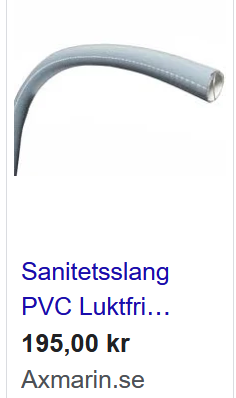

ebonita Svart 27.Juli Link til dette innlegget Svart 27.Juli Har en Princess 40 från 1999. Från tillverkningen hade Princess monterat vita PVC-slangar i toalettsystemet. Dom klarade sig i 20 år utan att lukta och har sedan ersatts med nya vita PVC-slangar (som är relativt billiga i inköp). Inte heller därefter har jag problem med lukt i båten från slangarna. Vid ett tillfälle hade jag luktproblem men det visade sig vara locket i tömningspumpen från Jabsco som läckte. Den bytte jag mot en membranpump som håller tätt /och går tyst!/..... Sitér dette innlegget Link to post
Hulda Svart 27.Juli Link til dette innlegget Svart 27.Juli Jeg har skrevet det før, og skriver det igjen: Jeg har aldri skjønt poenget med å frakte bæsj og urin i dritdyre slanger av næringsmiddelkvalitet. Nå kjører Hulda eksosslanger på septiken. De elste har vært der siden jeg la om til dekkstømming. Det er minst 15 år. De lukter ikke. De eldste gummislangene på motoren er fra 2005, og er like fine. Gummi hadde generelt aldringsproblemer for 50 år siden. Veldig mye har skjedd på den tiden. Veldig mye. I alle hus de siste 40 årene har kloakken blitt transportert i PVC. Suverent materiale, ref. @ebonita. Sitér dette innlegget Link to post

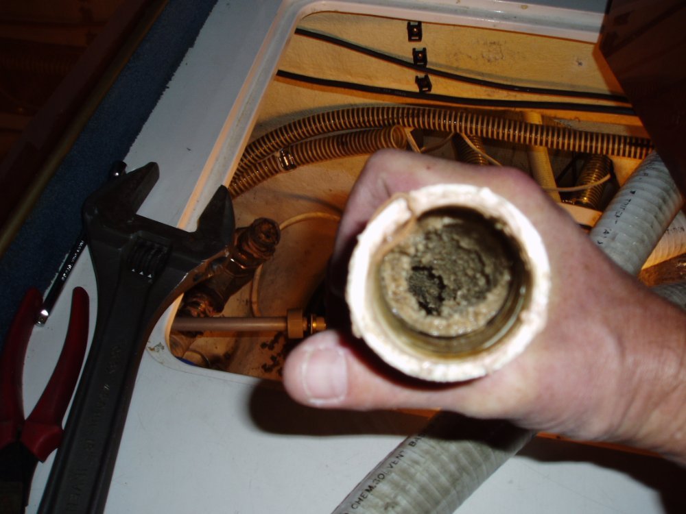

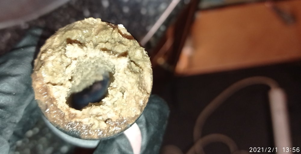

ebonita Svart 27.Juli Link til dette innlegget Svart 27.Juli Tack Hulda, dessutom är PVC-slangarna utan stålspiral som är både otrevlig att jobba med och dessutom kan tendera att rosta! Däremot kan jag passa på att nämna att när jag bytte slangar /efter 20 år/ så var det inte på grund av ålderskrämpor, utan det visar sig ju att när man spolar med saltvatten så får man tilltagande lager med urinsten i slangar och kopplingar, och för att bli av med urinstenen så finns det inte mycket annat att göra än att byta slangar. Värt att notera att slangar /samma slang!/ kan kosta väldigt olika beroende på var man köper den och vilken rabatt man kan ha och att betydande kvantitetsrabatter kan förekomma. Sitér dette innlegget Link to post

Hulda Svart 27.Juli Link til dette innlegget Svart 27.Juli Her har vi aldri hatt urinstein. En liten skvett eddiksyre fikser det poblemet. Nå har vi bodd om bord i snart fire uker, og brukt 3/4 liter eddiksyre. Sitér dette innlegget Link to post
