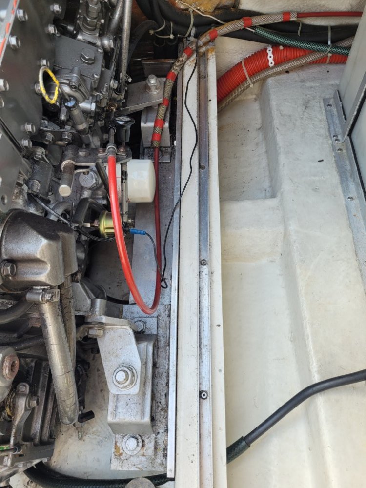

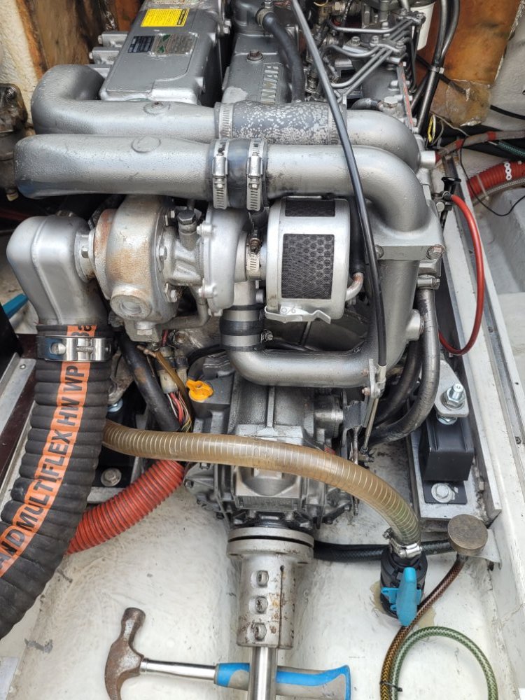

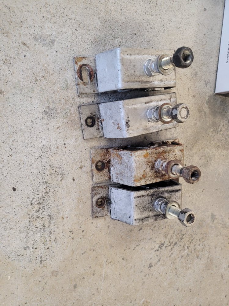

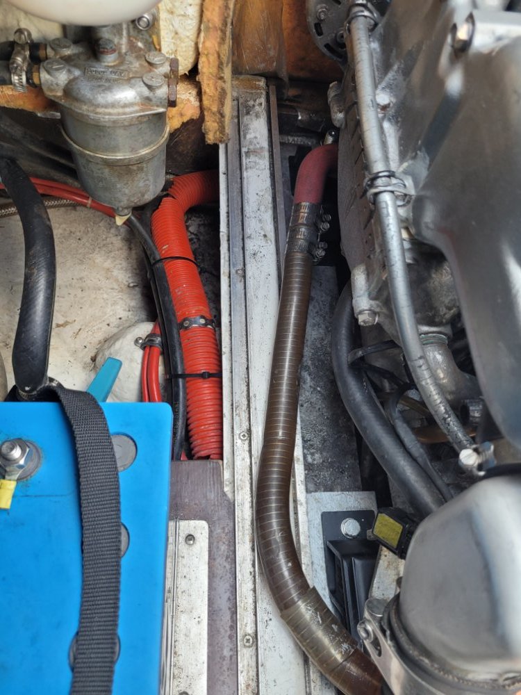

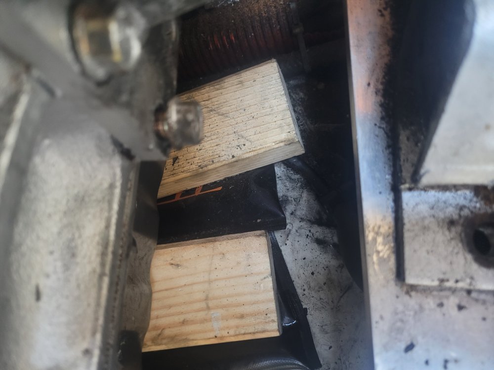

_Bliss_ Startet 27.Juli Link til dette innlegget Startet 27.Juli Etter å ha skiftet cuttles lager og aksling skulle jeg kontrollere oppretting av motor. Viste seg da at motorfestene var dårlige, så da var det bare å bestille nye. Bestilte fra Novibrasyon. De har sett med riktig hardhet for stb/bb. https://www.novibrasyon.com/no?srsltid=AfmBOorV_Q2g7M6jYy01gSrHEgsY7f3x0pemyXyH5oX-kdVfccimdxZH Originale Yanmar er latterlig dyre... Brukte Treklosser og Win bags (luftputer) for å støtte opp under demontering av fester. Det ene feste hang ikke lenger skikkelig sammen så det var absoulut på tide. Skiftet ett og ett feste. Prøvde å kopiere høydene over på de nye, men høydene på styrbord og barbord var ikke helt like, så jeg tenker å justere de likt når jeg tar oppretting. Nå kan det få sette seg litt mens jeg stikker til Spania, så kan oppretting tas om ett par uker Sitér dette innlegget Link to post
