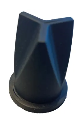

Roger jo Svart 16 timer siden Link til dette innlegget Svart 16 timer siden Steini skrev for 8 timer siden: Men virker som om det er få som har testa seaflo. Kansje da er eg som får ta testen den har ihvertfall rett fasong på Jokkerventilen selv om den er liten. Ser Seaflo compact har - Uttak: 1" (25 mm), adapter for 1 1/2" (38 mm) følger med Teller jeg dager i båten har Dometic MasterFlush MF 7120 over 2 år i drift. Sitér dette innlegget Kokekyndig maskinist kjent på kysten. Link to post
