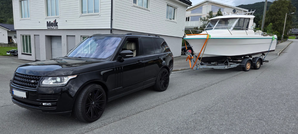

Endte med kjøp likevell. Her er første bilde fra stopp rett neddi gata for å stroppe på nytt i fred og ro før turen gikk til Bergen.

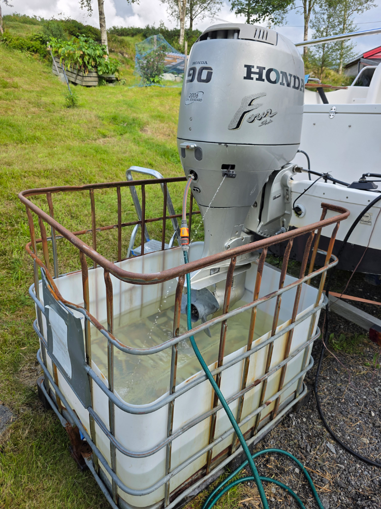

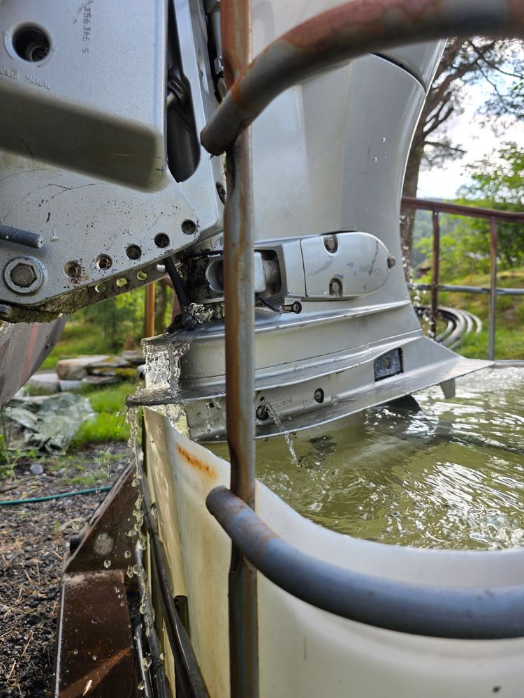

Tilbake til kjølingen der jeg manglet pilot stråle. Begynte å google litt rundt dette og kom til at jeg skulle prøve å blåse lett inn i sladrehullet etter tips på nett. Da kjente jeg noe løsne og jeg fikk full stråle igjen så det var en lettelse at det bare var et lite rusk. Jeg laget meg en overgang til flushe koblingen og fyllte en IBC tank med 600liter igjennom flusheporten. Når jeg startet motor etterpå så lukket ikke flusheport og på et av bilde vedleggene kan man se hvordan den så ut inni. Rensket opp alt og smurte opp gummi/ventil med silikonspray og da lukket den fint igjen. Men all denne gugga inni får jeg til å tenke på hvordan den ser ut innover i motor og jeg får lyst til å flushe den bedre.

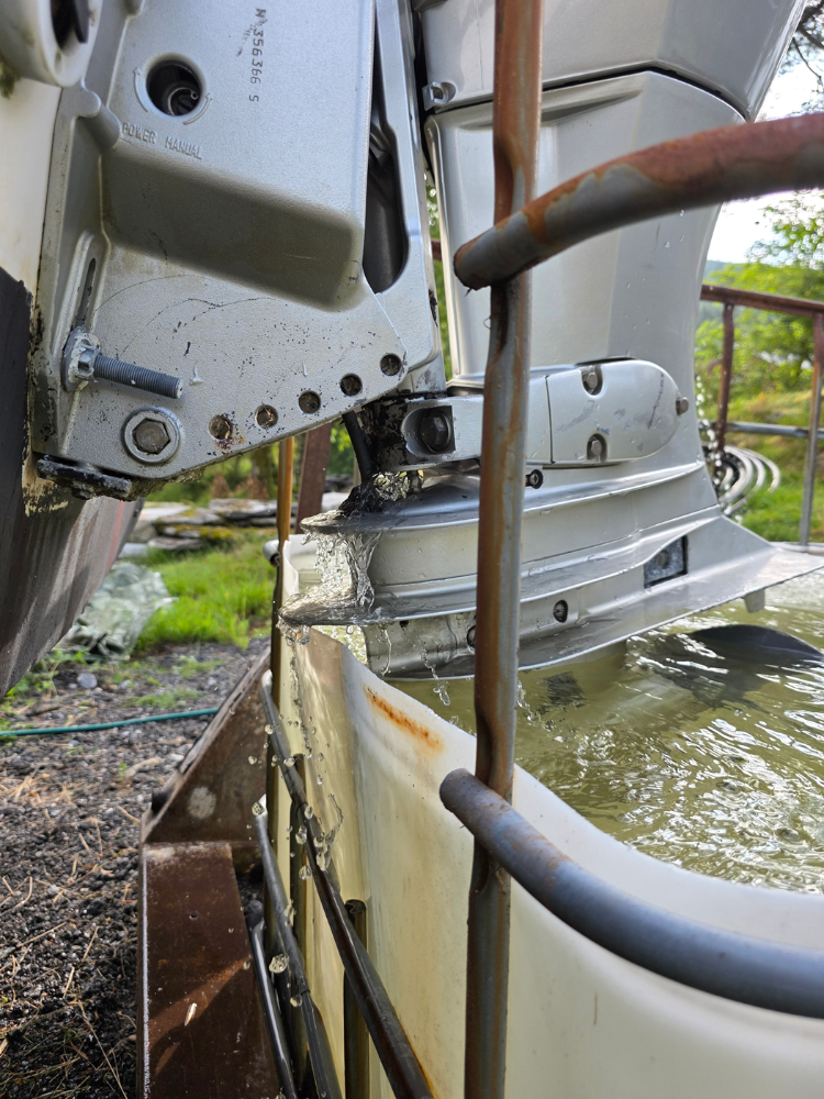

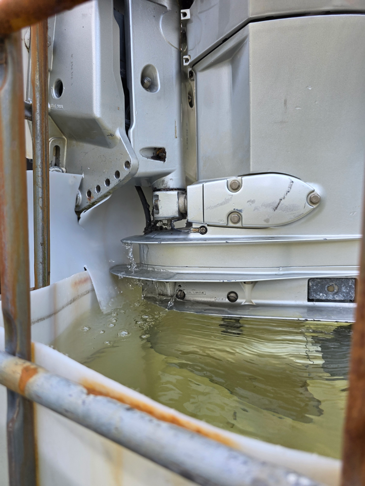

Fikk tak i en IBC tank hos naboen og kappet den ned i passende høyde til å få inntak under vann. Ved start av motor ser jeg at i hullet ut fra undervannshuset der girvelger går ned så kommer det vann opp rundt dette staget. Jeg regner med det er i fra inne i vannpumpehuset siden den sitter rett innenfor der? Er dette normalt at vannet går i retur ut der eller har jeg en lekkasje på røret fra vannpumpe og opp i motor? Hvor går alt kjølevannet som skal tilbake i vannet etter å ha vært i motor egentlig og kan det være dette jeg ser her? Det kommer ganske mye også ut der. La ikke merke til det tidligere når jeg kjørte med klokker på propell så dette var først når jeg senket propell/inntak under vann og kjørte.
Jeg kjøpte inn 1liter systemrens tidligere i dag, men ser at denne skal blandes 15-20% og da kommer jeg ikke lagt med litersboksen min med 600 liter i IBC beholderen.. Er det noen gode måter å få gjort dette på eller skal jeg bare varmkjøre den godt i rent vann noen ganger og satse på at det løsner opp guggen?
Sist jeg gjorde dette brukte jeg en søppeldunk som passet akkurat ( tok av propellen) slapp da unna med ca  40 L vann. Blandet inn en god dose sitronsyre og kjørte en times tid/ til vannet var godt og varmt.
Du kan også ta av undevannshus og kople deg på kjølerøret der med ekstern pumpe+ dunk ( ta ut termostat ) da holder det med en flaske  systemrens.
Ligger masse tips på youtube  for flushing av motorer.

Den hadde jeg oversett. Da ble det en slik og en 25kg sekk sitronsyre :)
Det er bra! Ikke la den stå for lenge med syre i motoren, aluminium liker ikke syre så godt.

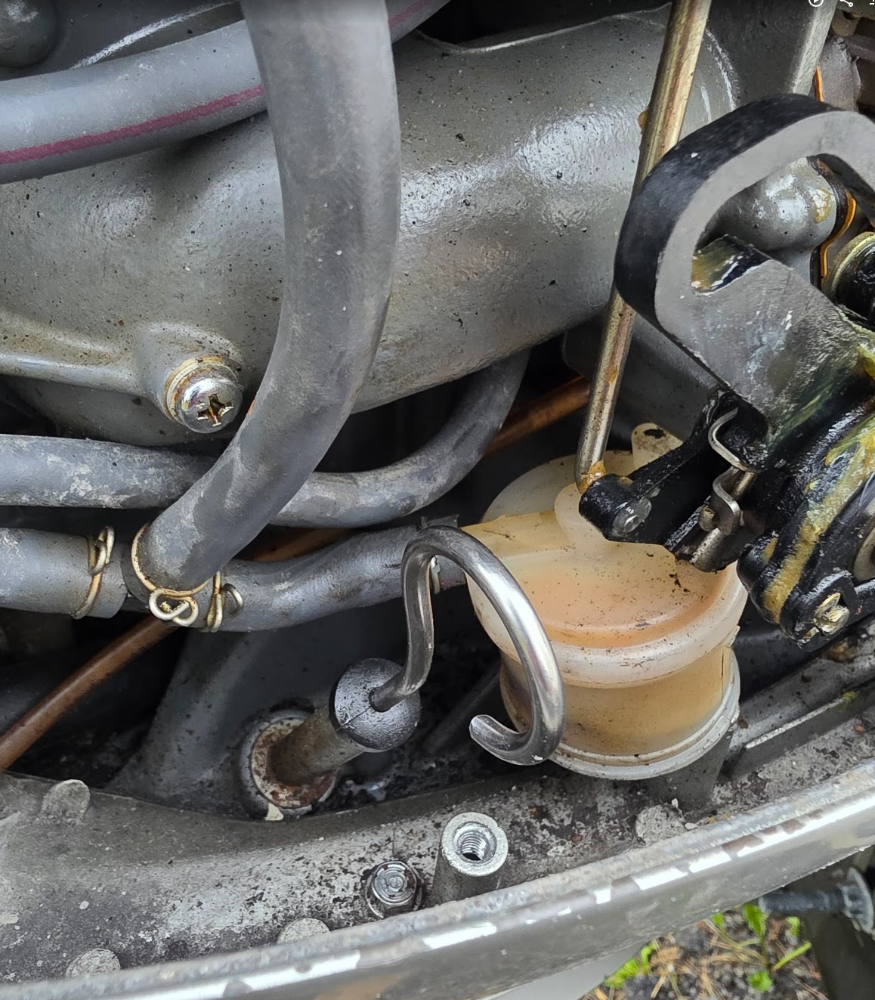

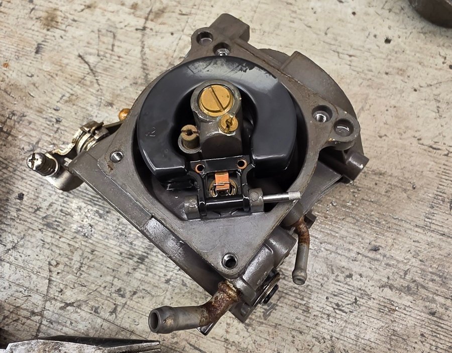

Ordentlig nedtur på sjøsetting i dag. Oppdaget ganske raskt at med litt over tomgang så fusker og "skyter" motor mye og bittelitt mer gass igjen førte til at motor stoppet helt. Tok den hjem og så litt over filter som virket for å ha lite bensin i seg ved første øyekast, men om jeg pumper det så det er fullt så fusker den litt enda på turtall. Målte kompresssjon som endte på 195-200Psi (spec er 213 psi +/-14psi) så den er innafor. Da er det vel bare å bryte på forgasser regner jeg med eller kan filteret være synder? Nytt filter og plugger kommer i posten mandag.

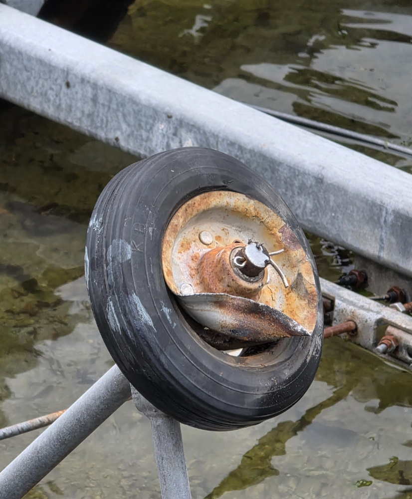

Knørva også ene hjulet på henger. 200mm hjul med 20mm aksling. Hvor får man slikt som er solid? Det ga bare etter når jeg vinsja den opp. Bretta seg ganske bra når den ble sluppet ned også, men det så ut som kun gummien. Det er det bakerste hjulet på hengeren. Godt mulig det er brukerfeil, men hadde med meg en med litt erfaring som mente det ble gjort rett. Er det brukerfeil så irettesett meg gjerne så jeg slipper å bytte disse hver gang båten skal opp og ned :) Rygga henger ned til bakerste hjul var nesten i vannet og da kunne jeg ta båt opp/ned ganske greit på denne slippen med vinsjen.
TåT skrev 3 minutter siden:
Har du ny eller gammel bensin på tanken?
forrige eier hadde tappet av og tømt ut en liten kopp med vann fra tanken sa han. Vi fyllte kanskje 10-15 liter bensin for å teste motor når jeg kjøpte båt som for meg er av ukjent alder og så har jeg fyllt på 50 liter ny 98 oktan nå uten å tappe av først.

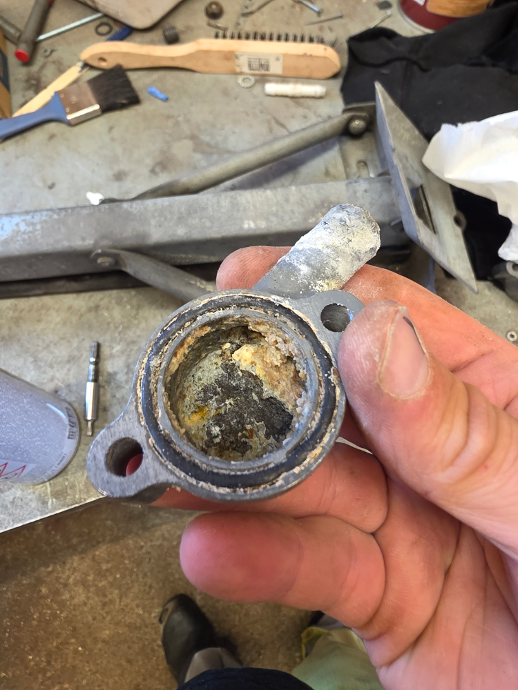

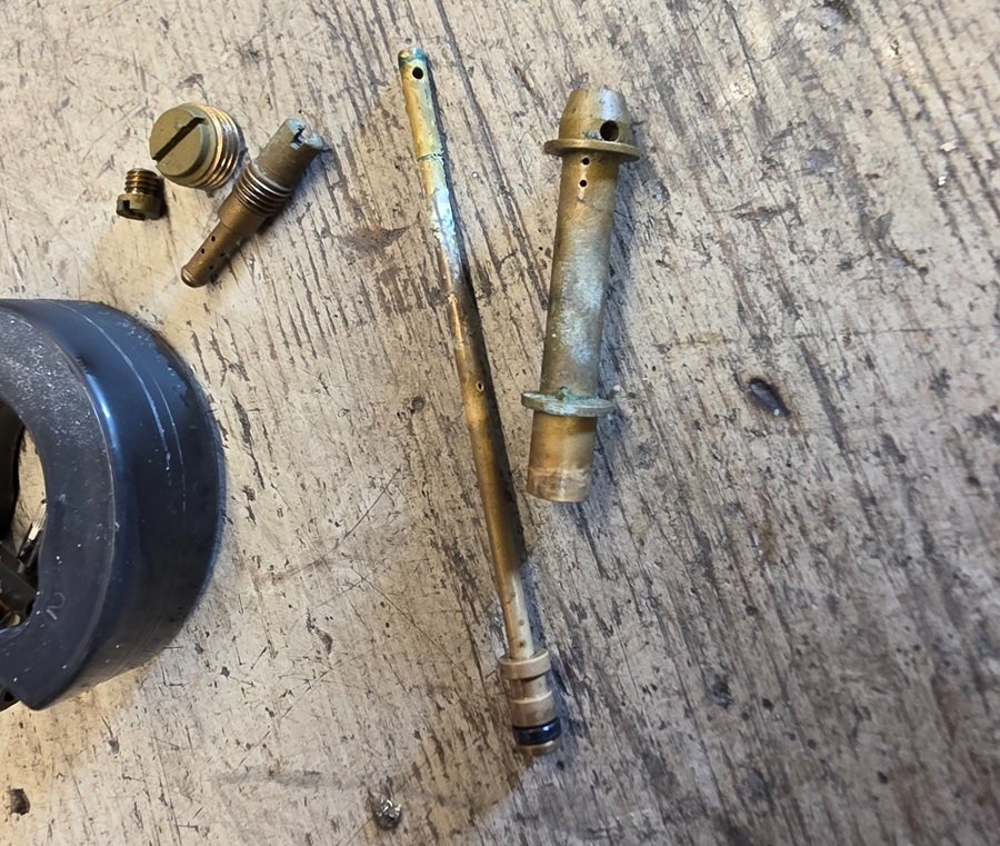

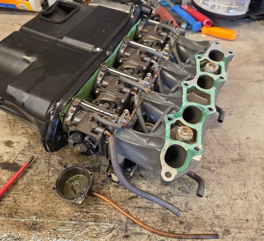

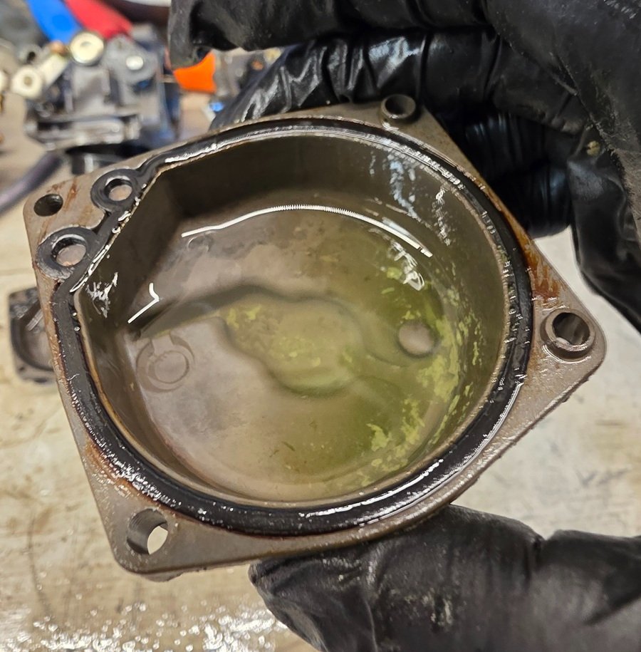

Det er sant. Får ta en kikk i morgen på om det kan stå noe vann der. Jeg har kjørt motor i 3 timer ifbm flushing så det bør ikke være mye gammel morro igjen i koppene egentlig. Det så ikke ut som det var mye arbeid å ta av forgasserene utover at jeg ikke har pakninger liggende så en rens skal være en smal sak. Har ultralyd vasker tilgjengelig så de kan få seg et lite bad der om de ikke ser fine ut inni.

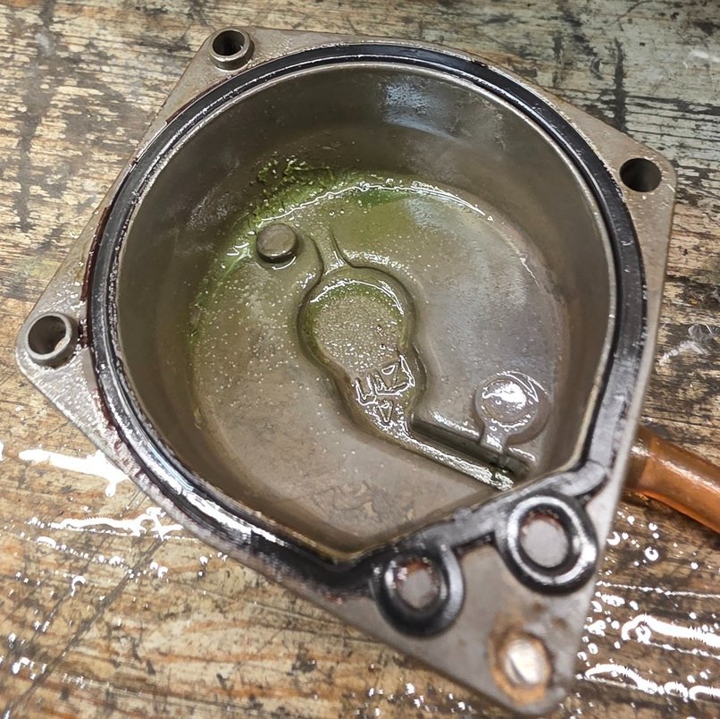

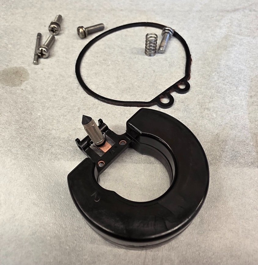

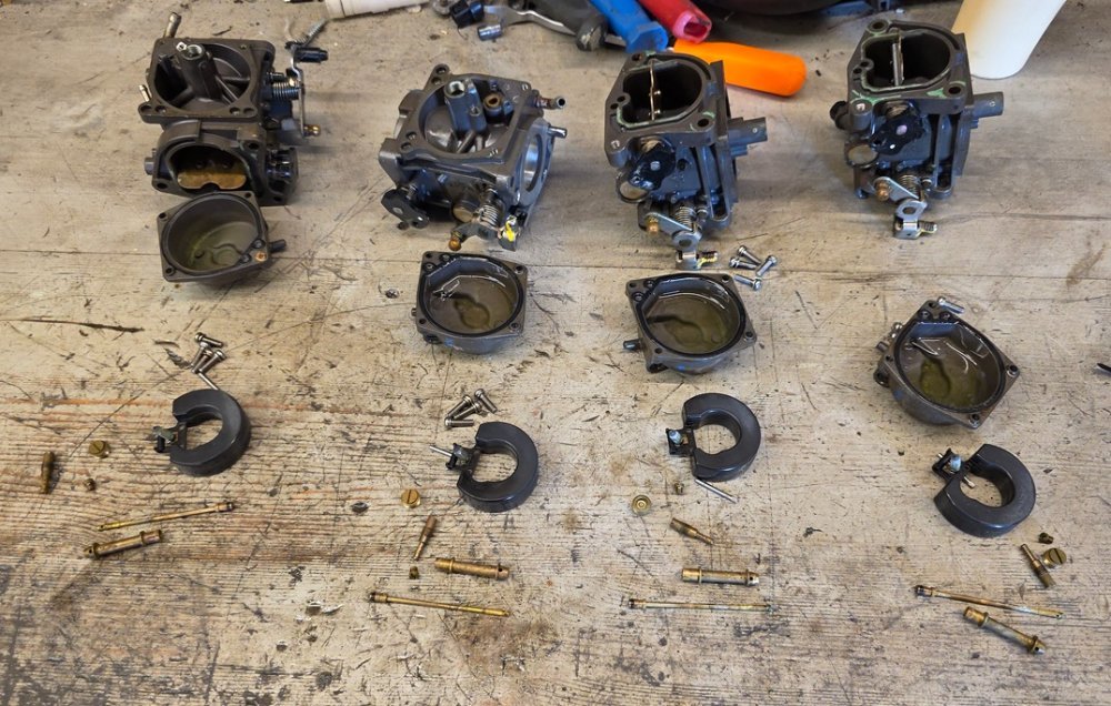

Åpnet forgasserene i dag. Har sett dårligere og har sett bedre. De fikk seg noen timer i ultralyd vasker og ble blåst rein. Nå ligger de klare for montasje, men det får bli i morgen. Har ikke pakningssett så det må bli en test med pakningsmasse så får jeg bestille opp nye pakninger om dette løste problemet. Ser ikke ut som forgasserne har vært synkronisert heller tidligere så det er gjerne modent for det når jeg får det i sammen igjen også med ny e pakninger.

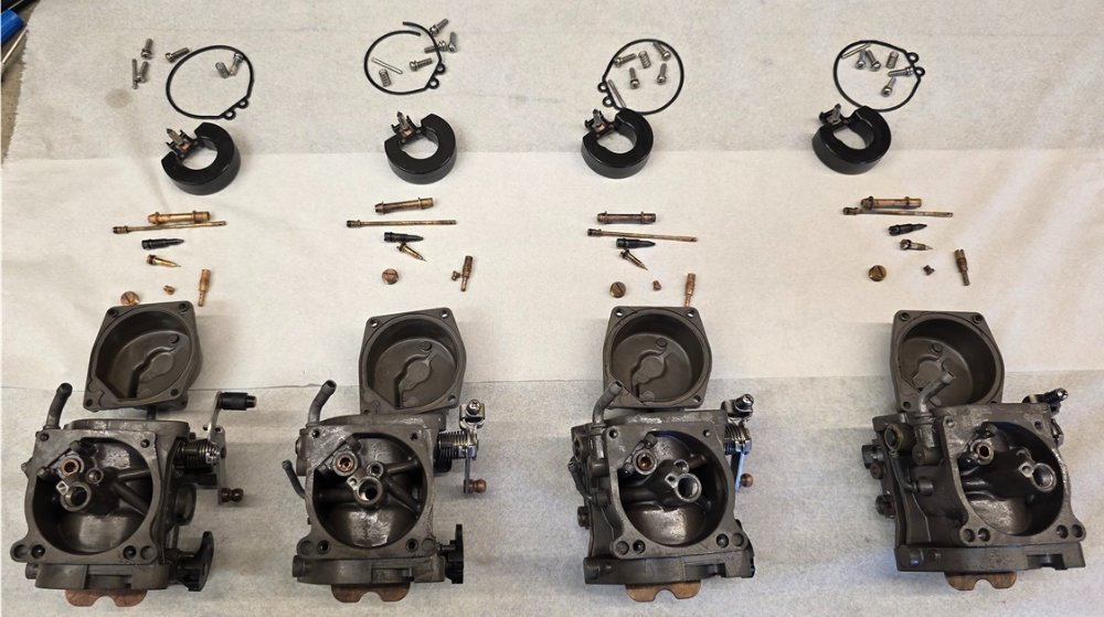

Her har alle delene vært i ultralydvasker og er klargjort for montasje. Deler kommer tilbake i samme forgasser som de sto i.
Virker som rens av forgasser gjorde bra utslag. Nå går den penere på tomgang og er responsiv på gass helt opp til maks turtall. Får ikke testet den med motstand enda, men det virker lovende! Får impeller og deler på mandag så drøyer sjøsetting til jeg får ordnet det siste der også.

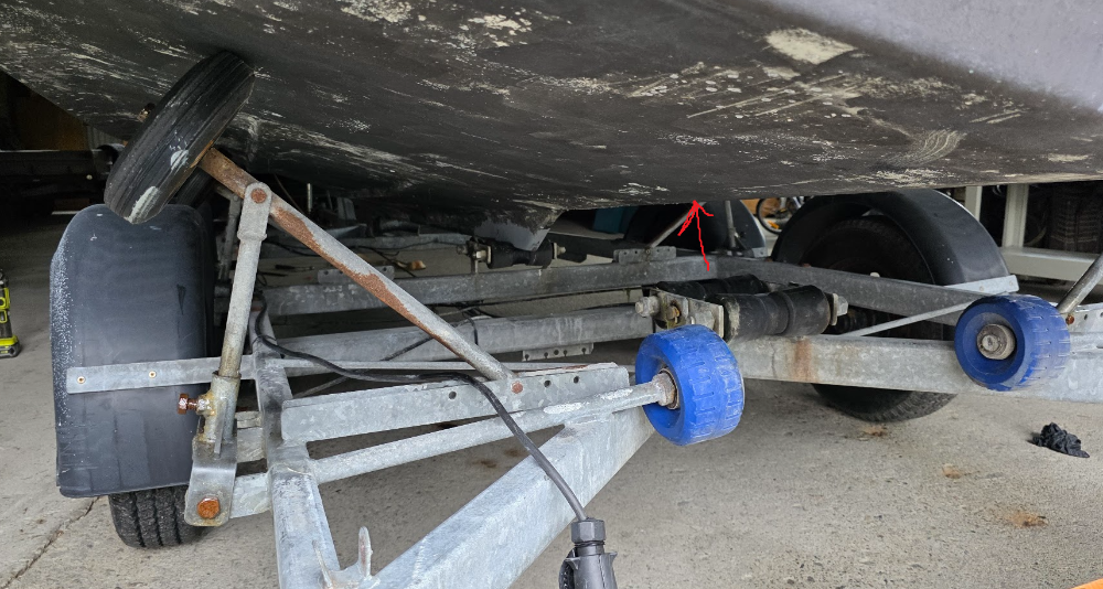

Begynte å stede å se på henger. Nå hviler den kun på to kjøl ruller og den bakreste er laaaangt over når båt er helt oppe. Når båten draes opp så er den jo greit justert, men ved kjøring burde jeg fått den opp. Får man kjøpt justerbare ruller som passer inn her? Trenger også tips til gode hjul på ca 200-250mm og 20mm aksling som tåler litt. Vet ikke om det er feil bruk å ikke slippe de bakerste hjulene løs ved sjøsetting, men knørva ihvertfall bakre hjul der på første test.
Kallethekid skrev Just now:
Hoveddelen av vekten skal vel hvile på kjølen og sidestøttene bør kun reglere sideveis krefter. '
Litt vanskelig å se fra bilde men om båten hviler på disse harde siderullene får du en veldig høy punktbelastning.
Den hviler i hovedsak på midtre kjølrulle. Fremre har minimalt med vekt på seg og bakre ligger 10cm under kjøl siden kjøl avsluttes lenger fremme. Jeg flyttet båt en del fremover nå siden jeg fikk lite kulevekt etter å ha fullt 70liter på tanken helt bak. Fordelen med å få den fremover var at jeg fikk den ned på fremre kjølrulle også, men der er den minimalt nedpå siden tyngdepunkt er så langt bak.
Sidestøttene gikk jeg over nå og slapp ned og skubbet bare oppi siden med håndemakt så de har ikke mye vekt på seg. Problemet med de bakre sidestøttene når båt skal opp/ned tror jeg er at når båt kommer bakover så legger vekten seg på siderullene bak siden bakre kjølrulle ikke har kjøl og ligge på. Dårlig forklart, men om du ser på bildet over så er det ingen kjøl fra bakre rulle og frem til midtre så når båt slippes bakover så vil jeg tro at bakre sidestøtter får mye vekt på seg.
Kallethekid skrev 11 minutter siden:
Da skjønner jeg. Er nok ikke noen veldig god løsning til den skrogformen, men jeg ville i hvert fall prøvd å få tak i hjul som gir større flate mot skroget. Luftfylte trillebårhjul for eksempel er større, mykere og mye mer skånsomme.
Nei det virker ikke slik, men jeg burde gjort noe ellers ødelegger jeg bare de bakre hjulene neste gang også tror jeg. Jeg kjøpte et av de under her som en test i går. De passer egentlig veldig bra, men de er kun oppgitt til 120kg. De er bra myke, men tåler neppe at båt slippes av igjen med mindre jeg sjøsetter henger også. Pga bakre Hjul røyk sist så måtte jeg rygge bakre Hjul under vann for å få den opp igjen. Spylte godt og sprayet på crc rundtom så håper den er reddet, men jeg burde få ordnet det så det ikke skjer neste gang også.
Om noen har gode tips er det bare å fyre løst. Har tilgang på MIG/TIG, dreiebenk og cnc fres så å fabrikere noe bør vel mulig om jeg bare vet hvordan :) Kan en slik selvjusterende vugge lignende tysse sin være noe?
https://www.jula.no/catalog/fritid/bat/transport-og-oppbevaring/kjolruller-og-batstotte/siderulle-650424/
