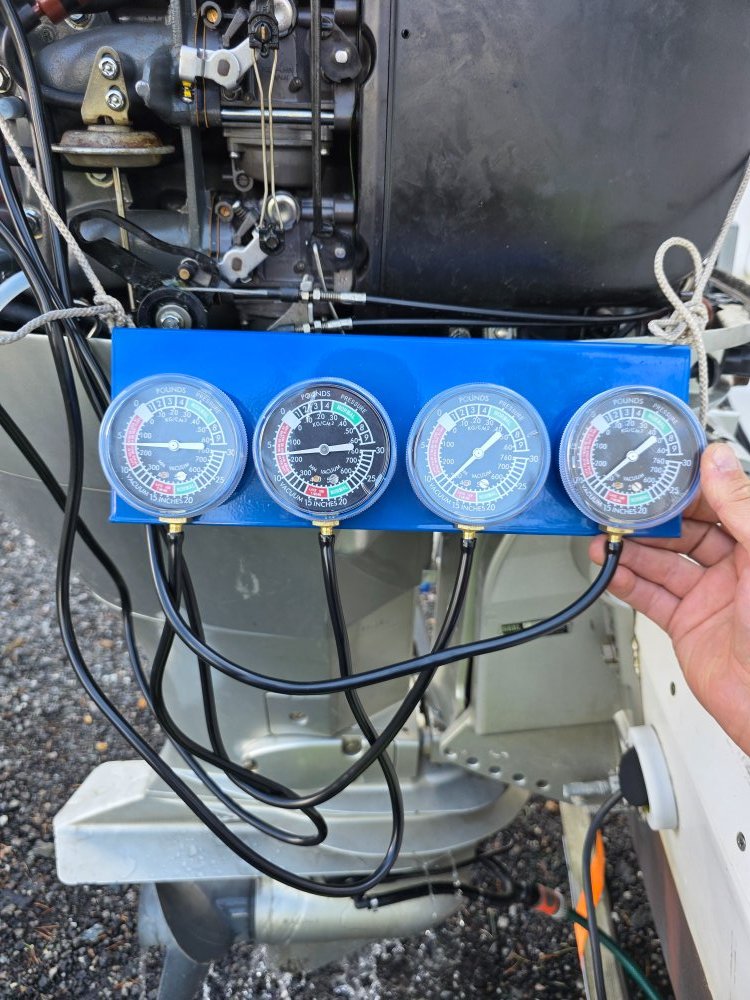

Mboat Svart 14.August Emnestarter Link til dette innlegget Svart 14.August Må jobbe på litt for å få med meg siste måneden av sesongen :) Er nå mulig jeg strekker sesongen litt i år om jeg får montert diesel varmer. Er det noen som kjenner til om det er noe som må forsterkes for å kunne, sette større motor på denne båten? Om det blir trøbbel på nytt nå så tror jeg veien er kort til en 150hk eller rundt der motor med EFI. I CE merkingen er det bare oppgitt 90hk, men ser nå at Fjordling gutta strekker den strikken en del 🙈 Sitér dette innlegget Link to post
Kallethekid Svart 15.August Link til dette innlegget Svart 15.August Mboat skrev for 21 timer siden: Må jobbe på litt for å få med meg siste måneden av sesongen :) Er nå mulig jeg strekker sesongen litt i år om jeg får montert diesel varmer. Er det noen som kjenner til om det er noe som må forsterkes for å kunne, sette større motor på denne båten? Om det blir trøbbel på nytt nå så tror jeg veien er kort til en 150hk eller rundt der motor med EFI. I CE merkingen er det bare oppgitt 90hk, men ser nå at Fjordling gutta strekker den strikken en del 🙈 Jeg kjenner ikke båten din i detalj men tror ikke du skal sammenligne for mye med Fjordling. Fjordlingene ble støpt i en tid da det gjerne ble brukt litt for mye skrogmateriale mens Ocqueteau-er er en masseprodusert båt der produsenten var interessert i å spare både vekt, men ikke minst penger. Sitér dette innlegget Link to post
index Svart 15.August Link til dette innlegget Svart 15.August Mboat skrev for 22 timer siden: Om det blir trøbbel på nytt nå så tror jeg veien er kort til en 150hk eller rundt der motor med EFI. Jeg ville ha gitt den litt mer tid. Bare du får rensket ut av slanger og tank (som du bør gjøre uansett hvilken motor du henger på), så burde du ha motor i maaange år her. En Honda med kun noen få hundre timer på klokka burde være noe av det mest pålitelige du kan finne. Men ingen motorer går fint med vann og dritt i drivstoffet. Så en rengjøring må til. Sitér dette innlegget "First they ignore you, then they ridicule you, then they fight you, then you win." - Mahatma Gandhi Link to post

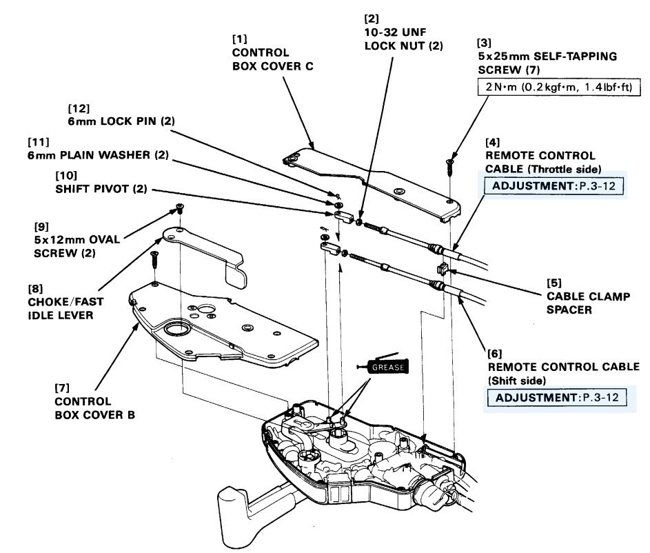

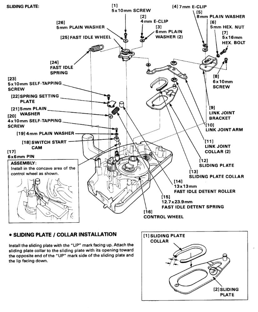

Mboat Svart 15.August Emnestarter Link til dette innlegget Svart 15.August ivar skrev 4 minutter siden: 27 knop m/ 90hk på en 20 foter er slett ikke ille. Mer et problem for folk som syns tekniske ting er litt vanskelig .. Er man vant til det så tenker man ikke over det. Vi var også to i båten i dag. Jeg hadde et håp om å se 30 siden det sto som maks i plotter. Det har vel gjerne vært tatt i god medvind. Eneste som er litt irriterende med den choke hendelen er at den omtrent ikke har friksjon i høy tomgang området. Bruker å starte den med choke og holde tomgang på 1500 eller så, men den er umulig å få til å stå i det stillet uten å holde den manuelt. Er det som det skal være? Kunne tenkt meg at den kunne stå å rusle på 1500 når jeg hektet av førtøyning. Har null erfaring med Honda kontroll med slik hendel. Sitér dette innlegget Link to post
ivar Svart 15.August Link til dette innlegget Svart 15.August .. det hadde du sikkert sluppet med injection Ikke kjent med honda kontrollene , men andre merker har litt mer innebygd treghet på tomgangsgassen Sitér dette innlegget Lurøy / Svalbard. Båter: Gromling 15/60 Yamaha / Wesling 490 m/80 Yamaha / Yamarin 5940 m/ F115 Yamaha / Achilles LS4 (RIP) Aquaquick MS265 West Commando 270 m/ 4hk Yamaha Link to post
Mboat Svart 15.August Emnestarter Link til dette innlegget Svart 15.August ivar skrev 14 minutter siden: .. det hadde du sikkert sluppet med injection Ikke kjent med honda kontrollene , men andre merker har litt mer innebygd treghet på tomgangsgassen Hehe Ja. Det skal sies at ved starten i dag så lot jeg den bare gå rett til tomgang uten å holde spaken så "nyjustert" virker det som det går fint uten låst gass. Får se om det varer. På mercuryen til fatter holdt tomgang seg fint også. Mistenker at noe skulle vært juster, men ser egentlig ingen justering på den hendelen.. Sitér dette innlegget Link to post

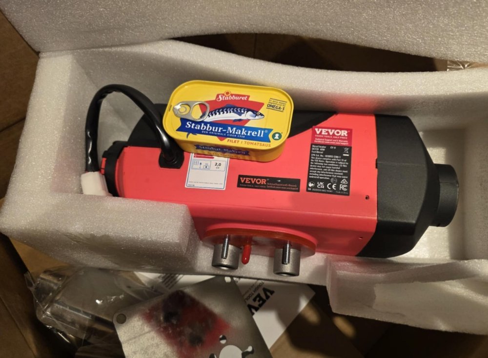

Mboat Svart 23.August Emnestarter Link til dette innlegget Svart 23.August Da dukket diesel varmeren opp også. Da må jeg bare få bestemt meg for en bra plass å montere denne og se om jeg finner en skrog gjennomføring. Liten og hendig sak egentlig. 5/8kW modellen er egentlig ikke for stor fysisk, men tanken var at med så lite areal så var det bedre å brenne "rent" nære max jevnt enn å ha en 8kW som gikk av/på ofte. Hadde ikke banan for størrelse sammenligning så det ble makrellboks :) Sitér dette innlegget Link to post

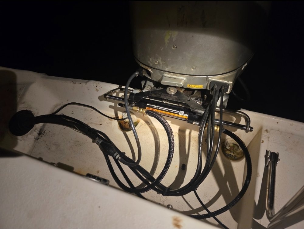

Mboat Svart 26.August Emnestarter Link til dette innlegget Svart 26.August Da ble det impuls handel når jeg likevel var innom byen i dag og eurofritid hadde Baystar på lager. Hadde med litt bilder og selger ville jeg skulle reise hjem og ta mål siden han synst det så trangt ut. Tok sjansen siden jeg fikk returnere den uåpnet og det var goood klaring. Badestigen tar nok røret ved fullt utslag om jeg tar den ned så får vurdere om jeg skal fjerne den før det går gæli. Montering var ganske rett frem, men de hydraulikk slangene som følger med i hardplast er noe møl spør du meg. Lufting gikk veldig greit alene ved å stripse fast motor å kjøre igjennom en liter i hver retning 4-5 ganger. Fikk ikke prøvekjørt siden det var bekmørkt når jeg var ferdig, men den kjennes fast og fin ut. Er det noen som har gode tips til å feste opp rør, slanger og ledninger inn til motor så de ikke kan risikere å komme i klem? Sitér dette innlegget Link to post
