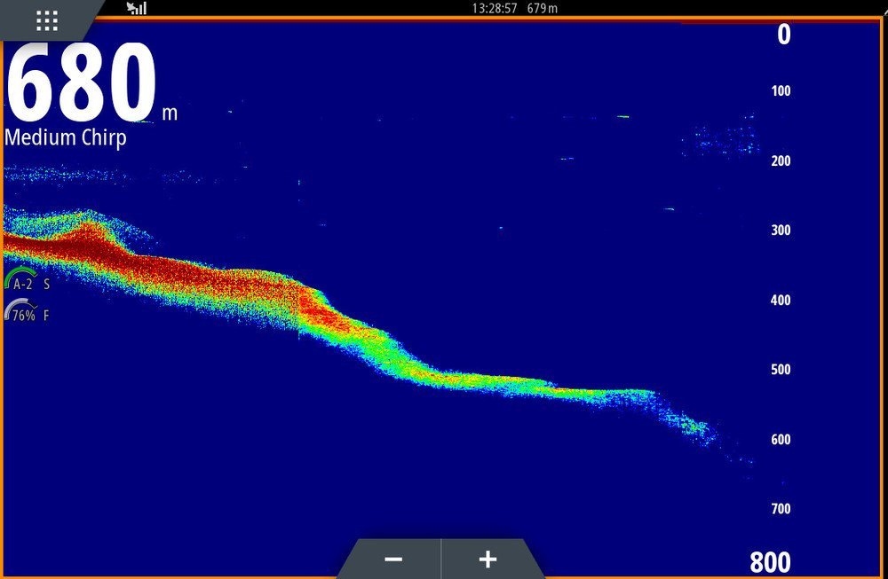

Mboat Svart Lørdag 08:40 Emnestarter Link til dette innlegget Svart Lørdag 08:40 abbor skrev for 20 timer siden: Simrad NSS Evo3 med B175M som viser bunnen på 680m i en norsk fjord. Har sett skjermbilder som viser fisk på mer enn 200m med samme utstyr. Du vil trenge en Simrad NSS Evo2, 3 , 3S, NNS4 eller NSX for dette. Lowrance HDS Gen3 eller nyere vil gjøre samme jobb (Gen3, Carbon, Live eller Pro), Elite FS er også et alternativ. Takker for gode forslag. Dette har jeg helt sikkert ikke behov for, men duverden så morro :) Når du sier elite fs er også et alternativ hva går man egentlig glipp av? Den er jo vesentlig rimeligere enn både HDS og Simrad løsningene så noe regner jeg med det er. Sitér dette innlegget Link to post

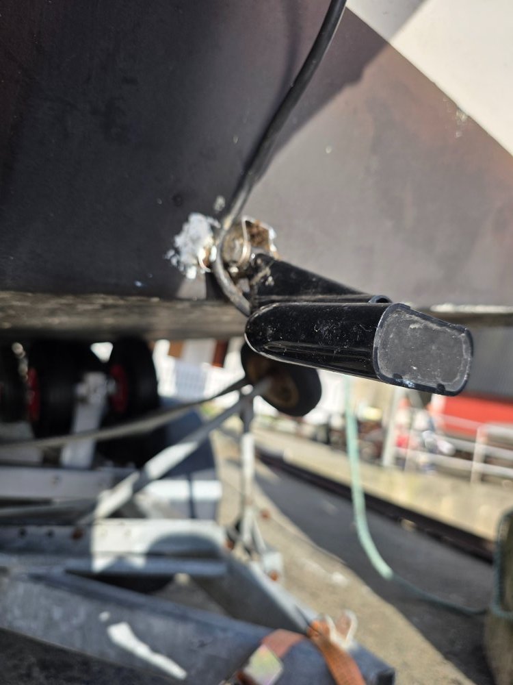

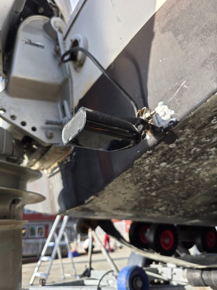

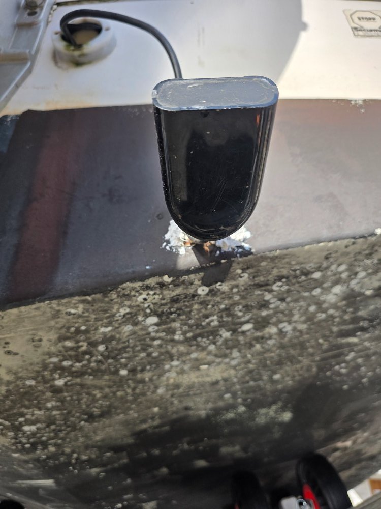

Mboat Svart Lørdag 22:39 Emnestarter Link til dette innlegget Svart Lørdag 22:39 abbor skrev 22 minutter siden: B175M er noe helt annet enn 3 in 1 Active Imaging, både pris og ytelse. Har du 50/200 kHz HDI svinger? Må en opp i noe slikt på svinger også? Jeg tror det. Har stilt lowrancen på det ihvertfall. Jeg fikk den med båten så vet egentlig fint lite om den. Legger ved noen bilder her. Sitér dette innlegget Link to post

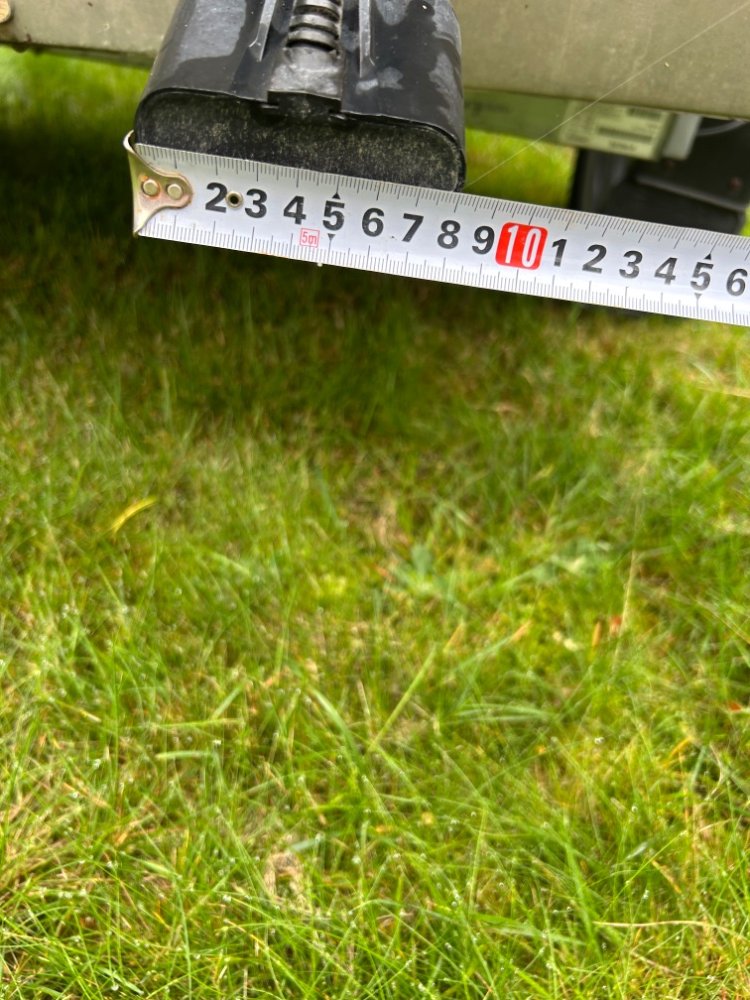

TåT Svart Søndag 07:57 Link til dette innlegget Svart Søndag 07:57 Jeg var tilfeldigvis rett ved jolla da jeg så bildene dine, så jeg tok en titt på svingeren der. Det er en 50/200. Dimensjonene er jo ikke helt lett å se på bilde, men jeg synes min ser kraftigere ut. Om du har en 83/200 er det ikke så rart du mister dybde på 2-300 meter. Sitér dette innlegget Link to post
Mboat Svart Søndag 08:10 Emnestarter Link til dette innlegget Svart Søndag 08:10 Skal prøve å stille den om til 83/200 å se om den virker da. Siden jeg ikke aner hva det er så testet jeg kun ulike og kom til at 50/200 hdi så ut til å virke bra. Sitér dette innlegget Link to post
TåT Svart Søndag 08:14 Link til dette innlegget Svart Søndag 08:14 Egentlig skal vel ekkoloddet kjenne igjen svingeren, men nå er jeg på litt tynn is. Om du måler bredden på svingeren din, kan jeg måle her til sammenligning. Sitér dette innlegget Link to post
TåT Svart Søndag 08:22 Link til dette innlegget Svart Søndag 08:22 Ganske nøyaktig 8 cm bred. 50/200 med chirp. Sitér dette innlegget Link to post
abbor Svart Søndag 11:08 Link til dette innlegget Svart Søndag 11:08 Mboat, svingeren din er en 83/200 kHz HDI. Kabelen kommer ut i framkant og den har en liten festebrakett i metall. På 50/200 KHz HDI kommer kabelen ut på oversiden langt bak og har en stor plastbrakett. 83/200 kHz HDI egner seg best til fiske på maks 30-50m. Med 50/200 KHz HDI har jeg sett sei på 150m på 200 KHz og høy CHIRP. Usikker på Hvordan Hook Reveal er sammenlignet med dyrere Lowrance og Simrad. Sitér dette innlegget Link to post

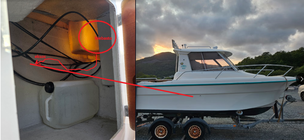

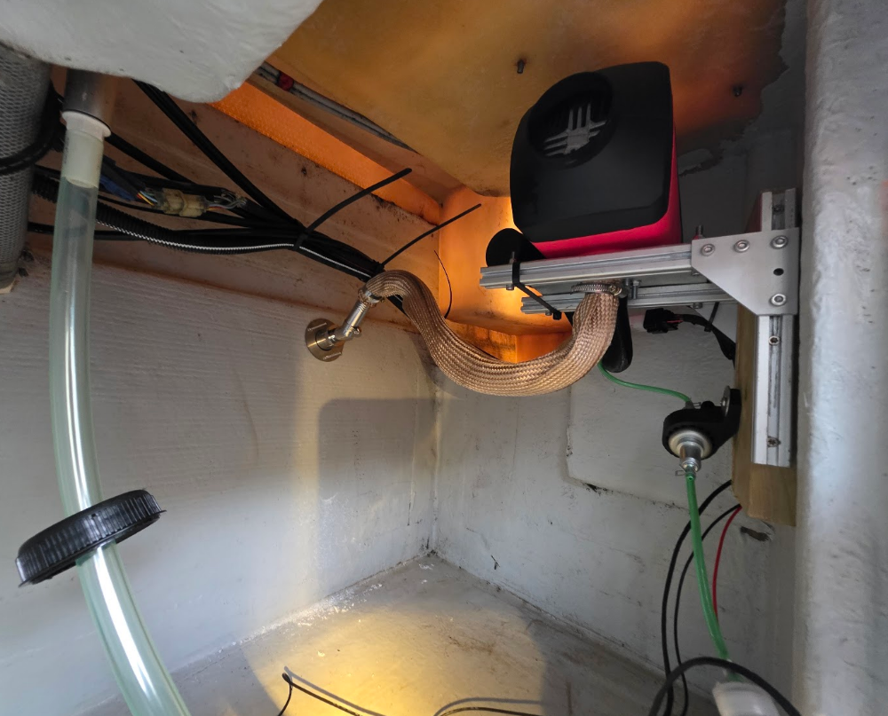

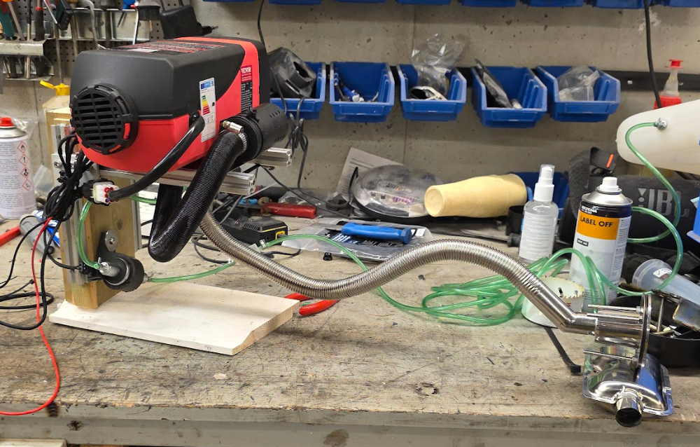

Mboat Svart 23 timer siden Emnestarter Link til dette innlegget Svart 23 timer siden Da har jeg montert Webasto på en brakett som skal i båten i morgen. Den hvite platen skal bort og er kun montert for prøvekjøring på benken. Jeg er litt usikker på hvor lavt jeg tørr å montere eksos, men vurderer å prøve å ta den ved utløp til vasken omtrent så klarer jeg muligens å smyge webasto høyere så jeg får fall hele veien. Går jeg over kanten der så er det bedre mtp faren for å få sjø inn eksos, men da er jeg for høyt til å få fall i fra webasto->eksos. Kabelspaghetti blir stripset sammen igjen når jeg er ferdig :) abbor skrev for 2 timer siden: Med 17 til 26 graders signalkon så egner den seg best til fiske i vannsøyla eller bunnfiske i grunnere vann. Er en god svinger til fiske etter torsk og sei, og egner seg også godt til trolling. Jeg har faktisk 2 stk TM150M. Er det egentlig noe "jack of all trades" å finne eller er det kompromiss hele veien? Det er gjerne et dumt spørsmål når du har hele hekken full av svingere :) Sitér dette innlegget Link to post

abbor Svart 21 timer siden Link til dette innlegget Svart 21 timer siden Skjermbildet jeg postet fra 680m dybde var fra B175M i medium CHIRP modus. TM185M har båndbredde fra 85 til 135 kHz. 1 kW Airmar 50 Hz (eller lav CHIRP) har for vid signalkon til bunnfiske i skrenter, ikke særlig god til detaljer ved flat bunn heller. Sitér dette innlegget Link to post
