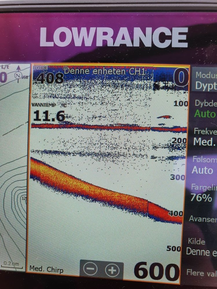

abbor Svart Onsdag 18:02 Link til dette innlegget Svart Onsdag 18:02 Jeg er godt kjent med Simrad Combi C svingerene, det var jeg som overbeviste Team Krokodille om å gå for denne. Det er vel han som har fått opp til interessen for denne svingeren blant havfiskere i Norge. Problemet er størrelse og montering på en båt på 18-25 fot. Anbefaler derfor B175 tilted element svingerene, B175H og B175M for havfiske på planene båter under 28 fot. Jeg har over årene hatt kommunikasjon med mange havfiskere på Vestlandet og Nord-Norge med B175M (eller TM185M) koblet til Simrad og Lowrance. De har alle vært godt fornøyd med ekkolodd og svinger. Her er et skjermbilde fra 535m hvor det tegnes kraftig bunn. Har også fått mange andre imponerende skjermbilder, men har ikke kontroll på hvor jeg har lagret disse. Sitér dette innlegget Link to post
abbor Svart Onsdag 18:16 Link til dette innlegget Svart Onsdag 18:16 Her er et til fra samme tur som over. Så er det et fra SS175M med Lowrance HDS Live fra utenfor Ålesund som jeg fikk for å prøve å finne ut hva som vises på rundt 180m. Begge skjermbilder er med Medium CHIRP. Mitt forslag til hva som vises på ca 180m var rødåte Sitér dette innlegget Link to post

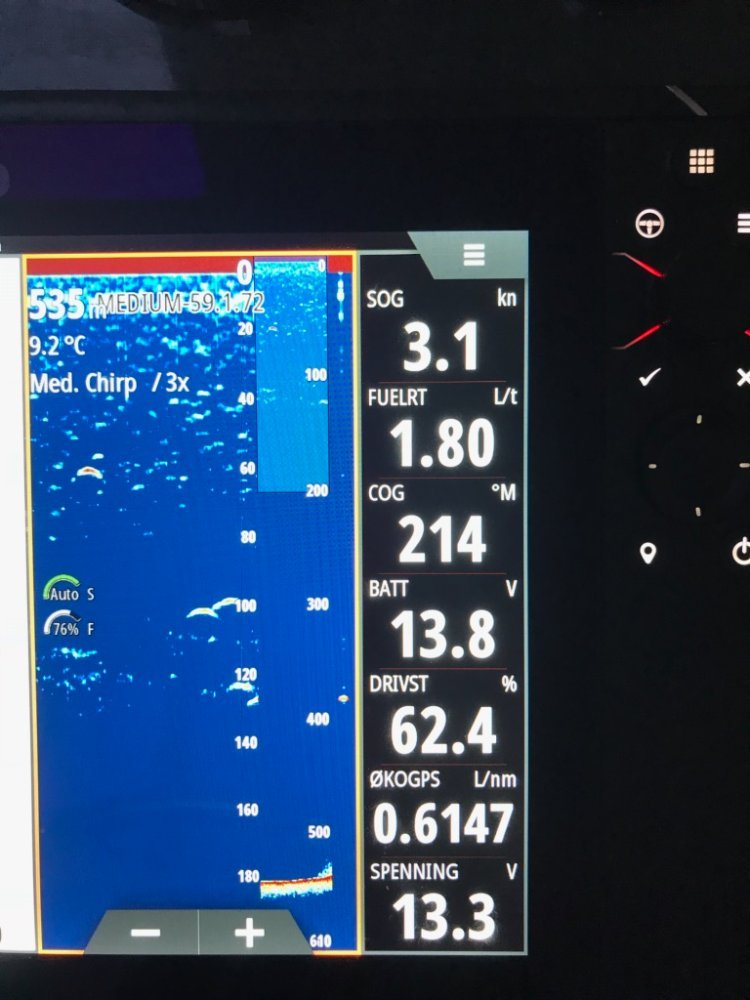

whisper Svart Onsdag 21:45 Link til dette innlegget Svart Onsdag 21:45 Slike bilder som abbor får har jeg aldri fått i Skagerak med 185m på dypet med evo 3 og s2009. Mulig ulike forhold i vannet og ulik bruk grunnet ulik topografi under vann ved fiskeleting. er fryktelig dårlig til å samle skjermbilder, så har lite til intet relevant å vise, men står ved at airmar 1kw medium uansett hus gir lite nytte utover lowrance 50/200 ved kystnært fiske. Gir mye mer dypere enn 150-200m, men mindre for penga enn combi. kombinasjonen høy følsomhet og tilsynelatende større vinkel enn oppgitt i chirp oppfattet jeg kun som hinder ved fiske i kupert grunt og mellomdypt vann. Så rett og slett mindre fisk enn med lowrance var inntrykket som ble forsterket av lavere oppløsning på dybdekart kjørt opp med begge på samme steder. Fast frekvens med fast konvinkel funket bedre i bratt terreng med 185m. ang priser er jeg over to år bakpå. Jeg kjøpte direkte av Kongsberg fordi jeg er leverandør og betalte mindre enn den tids forlangende for airmar. Betalte kun få tusen mer enn jeg fikk for brukt 185m. Ang combi. Ved CW 50 ser jeg alt føles det som av smått til uhorvelige dyp, men prøver jeg å chirpe blir naturlig nok bunnlinjen tynnere, men alle detaljer mellom båt og bunn blir borte. Til og med 20kg lange ser man ikke på vei opp. Med CW blir en 5kg brosme en tykk mørkerød strek opp. Q faktor tilsier at chirp ikke er idiotisk sammenliknet med airmar 265lh på 50. Hva tror du er årsak abbor? Sitér dette innlegget Link to post

abbor Svart Torsdag 11:49 Link til dette innlegget Svart Torsdag 11:49 Skjermbildene jeg har postet med B175M/TM185M/SS175M er ikke fra meg. De fra Simrad er fra Morten som jobbet på Ramitech, en tidligere Navico forhandler i Bodø. Jeg haadde mye kommuniskasjon med Morten for noen år tilbake. Lowrance skjermbildet er også fra Morten, det er ikke fra hans båt men fra en kunde. Dette er samme Morten som kommer med ekspertuttalelser i Team Krokodille sin svinger artikkel. Om B175M/TM185M skriver Morten: Morten sin vurdering: Mitt tryggeste valg innen havfiske. Konen gjøre att den lettere finner fisk nærmere bunnen men samtidig er såpass bred att den forteller litt om mengdene. Jeg har tegnet fisk på over 200 meters dyb med denne , for leting av fisk så kan man bruke denne ned til ca 200-220meter , for bunndeteksjoner henger denne med på 500meter ish. Personlig så syns jeg den gir mye bedre detaljer og separasjoner enn Low 1kw ned til 150meter , men etter her så kommer den for kort mot Low. Sitér dette innlegget Link to post

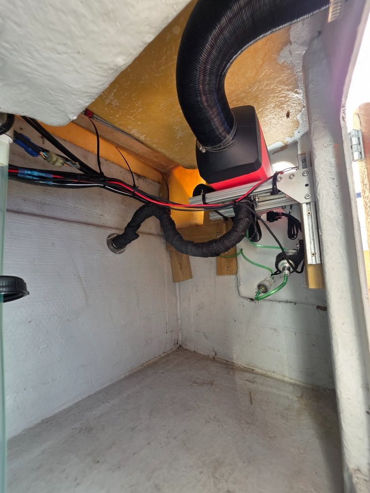

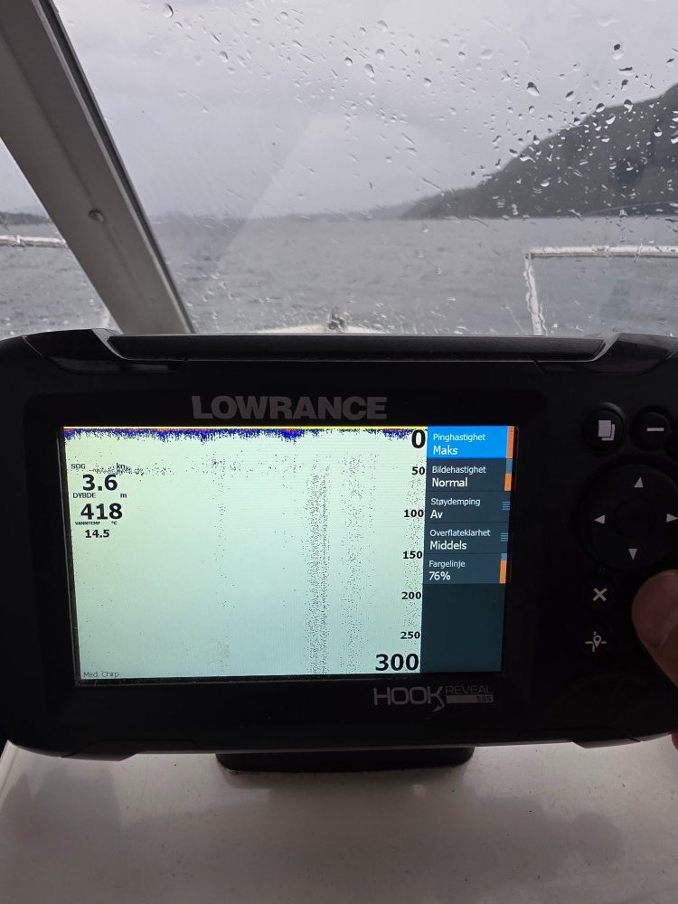

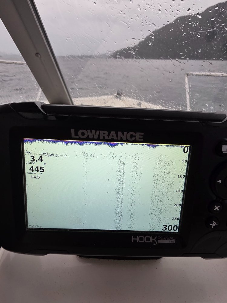

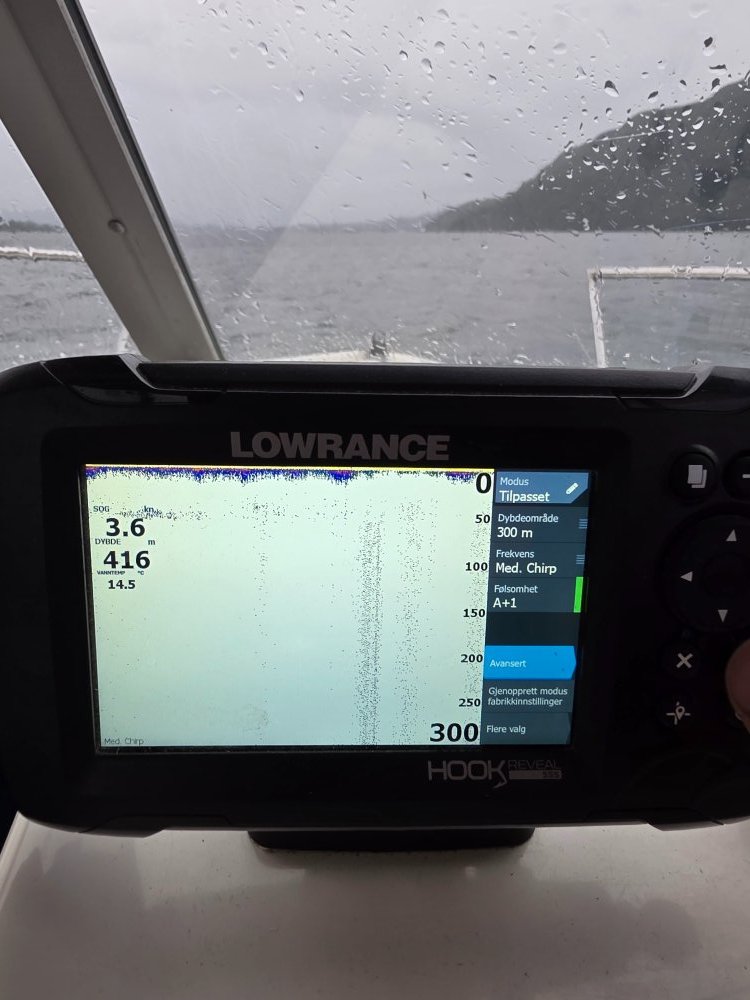

Mboat Svart Lørdag 17:18 Emnestarter Link til dette innlegget Svart Lørdag 17:18 Da er diesel varmeren monter. Ble fin temp i hytta med den gående. I morgen blir det en hel dag på sjøen på Lysing fiske så da får vi testet den. Var å fisket makrell til agn til I morgen etter jeg var ferdig med varmer montasjen. Da prøvde jeg å sette svinger instilling fra HDI til Generisk 83/200. På medium chirp med generisk så holder den bunn til 445m. Litt vansker med å få kontakt med bunn igjen over 300m om jeg først mister, men mye bedre enn det var før. Nå har jeg ikke downscan så det er vel ikke riktig valg dette heller. Mener jeg hadde den på HDI L/H-9 før. Nå som HDI Live er på vei skal jeg vel ikke bruke mye energi på dette, men da er det nå potensiale i 83/200 svinger også ser det ut for. Ser null fisk på disse dybdene men. Sitér dette innlegget Link to post
abbor Svart Lørdag 21:32 Link til dette innlegget Svart Lørdag 21:32 Jeg kjenner ikke til hvilke begrensninger som er lagt inn i Hook Reveal software sammenlignet med HDS. Hvis Hook Reveal har fiskemodus så velg dypt vann, hvis maks søkedybde kan settes så velg ubegrenset. Kan se ut som ekkoloddet ditt står i automatisk modus med maks søkedybde på 300m. Automatisk modus er et spesielt Lowrance modus hvor digital dybde vises selv om det er dypere enn valgt dybdeområde. Fiskemodus Gennerelt bruk har maks søkedybde 300m. Ved maks søkedybde 300m så finner den dybden på 300m hvis en går fra dybder under 300m til over 300m. Hvis du eksempelvis er på 400m uten at digital dybde vises vil den ikke søke dypere enn 300m og dermed ikke finne bunnen 83/200kHz svingere har en konvinkel på ca 50 grader på 83 kHz og ved Medium CHIRP, dette er ubrukelig til bunnfiske. Men vent til du får HDS Live, sett fiskemodus til dypt vann. Har du kjøpt overgang fra Hook Reveal kontakt til HDS Live 9-pinns kontakt? Skal ikke være noen forskjell om 83/200kHz HDI eller generisk 83/200kHz velges. Anbefaler at du kjøper en 50/200 kHz HDI og så kan du vurdere om du vil gå for B175M eller Simrad Combi C senere. Uansett kjekt å ha en HDI svinger med DownScan selv om du kjøper en høyytelsessvinger. Sitér dette innlegget Link to post
Mboat Svart Lørdag 21:41 Emnestarter Link til dette innlegget Svart Lørdag 21:41 abbor skrev 3 minutter siden: Jeg kjenner ikke til hvilke begrensninger som er lagt inn i Hook Reveal software sammenlignet med HDS. Hvis Hook Reveal har fiskemodus så velg dypt vann, hvis maks søkedybde kan settes så velg ubegrenset. Kan se ut som ekkoloddet ditt står i automatisk modus med maks søkedybde på 300m. Automatisk modus er et spesielt Lowrance modus hvor digital dybde vises selv om det er dypere enn valgt dybdeområde. Fiskemodus Gennerelt bruk har maks søkedybde 300m. Ved maks søkedybde 300m så finner den dybden på 300m hvis en går fra dybder under 300m til over 300m. Hvis du eksempelvis er på 400m uten at digital dybde vises vil den ikke søke dypere enn 300m og dermed ikke finne bunnen 83/200kHz svingere har en konvinkel på ca 50 grader på 83 kHz og ved Medium CHIRP, dette er ubrukelig til bunnfiske. Men vent til du får HDS Live, sett fiskemodus til dypt vann. Har du kjøpt overgang fra Hook Reveal kontakt til HDS Live 9-pinns kontakt? Skal ikke være noen forskjell om 83/200kHz HDI eller generisk 83/200kHz velges. Anbefaler at du kjøper en 50/200 kHz HDI og så kan du vurdere om du vil gå for B175M eller Simrad Combi C senere. Uansett kjekt å ha en HDI svinger med DownScan selv om du kjøper en høyytelsessvinger. Det er begrenset med muligheter i hook reveal tror jeg. Her er bilde av oppsett. Jeg måtte stille den manuelt sånn for å få tak i bunn fra 200m og ned. Det går ikke å stille den til lavere enn 300m og i auto modus kan jeg legge inn max 304m så får jeg ikke økt mer. Det følger med en 3-1 Active image svinger til den som jeg regner med passer. Må jeg ha overgang fra 50/200 hdi svingeren? Skal få bestilt meg den svingeren også i morgen. Kan jeg trå feil når jeg kjøper den? Så at det var et vidt spenn av priser på den. Sitér dette innlegget Link to post

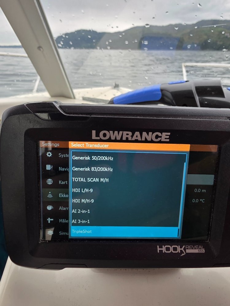

abbor Svart Lørdag 21:54 Link til dette innlegget Svart Lørdag 21:54 Du skal kjøpe 50/200 kHz HDI svinger med 9-pinns XSonic kontakt, da trenger du ingen overgang. #000-12569-001 https://www.mjosservice.no/produkt/lowrance/tilbehor/givere-for-ekkolodd/hybridsvinger-mbla-kontakt/hybrid-hekkgiver-50200455800khz Sitér dette innlegget Link to post
Mboat Svart Lørdag 22:34 Emnestarter Link til dette innlegget Svart Lørdag 22:34 abbor skrev 35 minutter siden: Du skal kjøpe 50/200 kHz HDI svinger med 9-pinns XSonic kontakt, da trenger du ingen overgang. #000-12569-001 https://www.mjosservice.no/produkt/lowrance/tilbehor/givere-for-ekkolodd/hybridsvinger-mbla-kontakt/hybrid-hekkgiver-50200455800khz Er dette samme svinger og kan den brukes med overgang? https://www.maritim.no/lowrance-hdi-svinger-455-800khz-xdcr-pk Sitér dette innlegget Link to post
abbor Svart Lørdag 22:50 Link til dette innlegget Svart Lørdag 22:50 Siden jeg ikke er synsk så kan jeg desverre ikke svare på det Teksten under overskriften er 3/200/455/800 kHz, skal sikkert være 83/200. Bildet er av 50/200 KHz HDI, men prisen tilsier 83/200 kHz HDI. Det er ikke noe Navico varenummer der. Så svært uklart hva de selger. En 50/200 KHz HDI for Hook Reveal kan brukes med HDS Live hvis kontakten kuttes av og en ny spleises inn. Sitér dette innlegget Link to post
Mboat Svart Lørdag 23:14 Emnestarter Link til dette innlegget Svart Lørdag 23:14 abbor skrev 2 minutter siden: Siden jeg ikke er synsk så kan jeg desverre ikke svare på det Teksten under overskriften er 3/200/455/800 kHz, skal sikkert være 83/200. Bildet er av 50/200 KHz HDI, men prisen tilsier 83/200 kHz HDI. Det er ikke noe Navico varenummer der. Så svært uklart hva de selger. En 50/200 KHz HDI for Hook Reveal kan brukes med HDS Live hvis kontakten kuttes av og en ny spleises inn. Tittel/heading var også 50/200, men du har sikkert rett. Når noe er for godt til å være sant så er det somregel det. Det er en del andre også som har 50/200 for like over 2000kr også og igjen mange som har den til 3500-4500 uten at jeg ser annen forskjell en pluggen på de. Her er noen merket "HST-DFSBL" også. Det er sikkert en årsak til det, men om ikke så kjøper jeg helst den til 2k :) "9 pin blå" og "9 pin sort" i manualen til Lowrance Live er det samme pluggen bare ulik farge eller er 9pin blå en "garmin standard" og 9 pin sort "9 pin X-sonix"? I så fall er det ikke bedre å gå for blå plugg nå for å ha X-sonic ledig til evnt. airmar? https://www.mjosservice.no/produkt/lowrance/tilbehor/givere-for-ekkolodd/svinger-m-bla-kontakt/hst-dfsbl-50200-khz-hekksvinger-mbla-kontakt https://www.westsystem.no/produkt/lowrance-hst-dfsbl-50-200-khz-hekksvinger/?utm_source=google&utm_source_platform=Google+Ads&utm_medium=cpc&utm_campaign=PMax__Smart_Shopping&utm_campaignid=17558883302&gad_source=1&gad_campaignid=17191378700&gclid=Cj0KCQjwrJTGBhCbARIsANFBfgsYk_euXzu_WnsxKzkBGJhA0bygoipgTq85mqron2S_sXjkbCTmY2oaArw0EALw_wcB https://havrand-maritim.no/butikk/lowrance-hst-dfsbl-50-200-khz-hekksvinger/?utm_term=&utm_campaign=HøstPerformance&utm_source=adwords&utm_medium=ppc&hsa_acc=4435247288&hsa_cam=22937983104&hsa_grp=&hsa_ad=&hsa_src=x&hsa_tgt=&hsa_kw=&hsa_mt=&hsa_net=adwords&hsa_ver=3&gad_source=1&gad_campaignid=22947999004&gclid=Cj0KCQjwrJTGBhCbARIsANFBfguqPWq9W2Pi1cPVZwY6ZKoO5PzYIJmmkVvO4FWbY-0_YwXsOh6REJcaAnzgEALw_wcB og her har samme butikk som over 50/200 til 4.2k igjen.. https://havrand-maritim.no/butikk/hdi-skimmer-lav-hoy-455-800-9-pinner Sitér dette innlegget Link to post
abbor Svart Søndag 09:01 Link til dette innlegget Svart Søndag 09:01 HST-DFSBL har ikke DownScan. HST-DFSBL hadde opprinnelig en annen form på huset, og da ble det brukt et annet svingerelement som hadde høyere Q-faktor og som ikke fungerte like bra med CHIRP. Om det er gammel eller ny type svingerelement som brukes i dagens HST-DFSBL kjenner jeg ikke til. Alle 9-pinns kontakter på svingere er svarte, blå betyr 7-pinns. På nyere MFD med to 9-pinns kontakter er det normalt blå mutter på Sonar 1 og svart på Sonar 2. HDS Live og nyere og Simrad NSS Evo3 og nyere har to 9-pinns kontakter. På eldre instrumenter med en 7-pinns og en 9-pinns kontakt var hele 7-pinns kontakten blå (HDS Gen3, HDS Carbon, NSS Evo2) Sitér dette innlegget Link to post
Mboat Svart Søndag 10:16 Emnestarter Link til dette innlegget Svart Søndag 10:16 abbor skrev 1 time siden: HST-DFSBL har ikke DownScan. HST-DFSBL hadde opprinnelig en annen form på huset, og da ble det brukt et annet svingerelement som hadde høyere Q-faktor og som ikke fungerte like bra med CHIRP. Om det er gammel eller ny type svingerelement som brukes i dagens HST-DFSBL kjenner jeg ikke til. Alle 9-pinns kontakter på svingere er svarte, blå betyr 7-pinns. På nyere MFD med to 9-pinns kontakter er det normalt blå mutter på Sonar 1 og svart på Sonar 2. HDS Live og nyere og Simrad NSS Evo3 og nyere har to 9-pinns kontakter. På eldre instrumenter med en 7-pinns og en 9-pinns kontakt var hele 7-pinns kontakten blå (HDS Gen3, HDS Carbon, NSS Evo2) Da er det nok bare å gå for de til rundt 4k ja. Jeg får tenke på det til i morgen. Det var ikke så langt opp til denne heller :) https://www.sportfishtackle.no/no/artiklar/airmar-xsonic-tm185-m.html?g_currency=NOK&gad_source=1&gad_campaignid=22584331802&gclid=CjwKCAjwz5nGBhBBEiwA-W6XRIecsmuACGf4srGpS7LNbYOvaLIKA863Or6VdH_AwFijuIYpV_s7xRoC1AsQAvD_BwE Sitér dette innlegget Link to post
