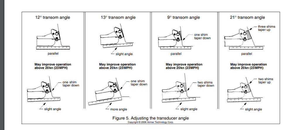

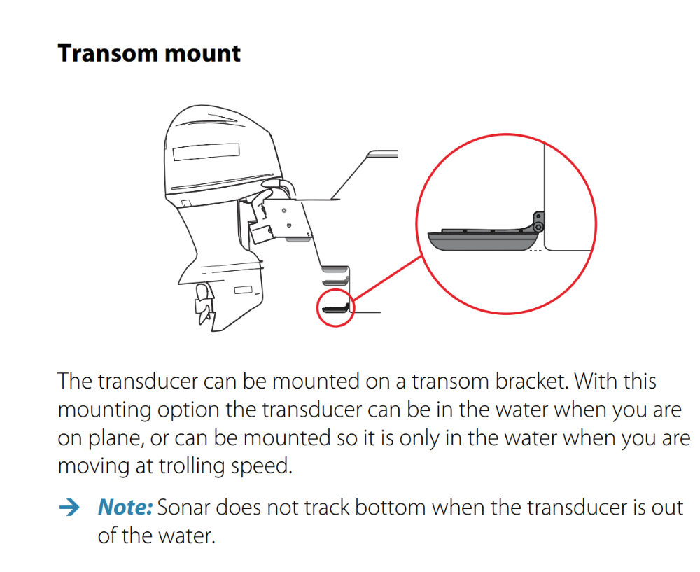

Tror det er for HDI transducerene. Her er manualen fra active image 3-1 og Airmar tm185m. Airmar skriver også 0-3mm nedenfor bunn av båten. Nå monterte jeg de omtrent plant med bunn av båten, men med justeringene slik at de kan slippes ned omtrent 2-3cm så det er litt å gå på. HDIen min var montert dypere enn airmar/active image. Får krysse fingra i morgen under test for at jeg ikke monterte de for høyt :P

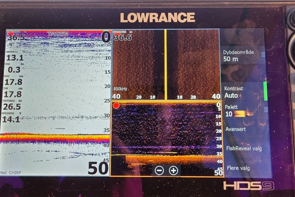

Det ble en ad ho tur på jobb så da drøyet det med test. Nå er loddet midlertidig montert og testet fortøyd I båthavna. Det er markant tikking I det når den er påkoblet også, men det er gjerne normalt?

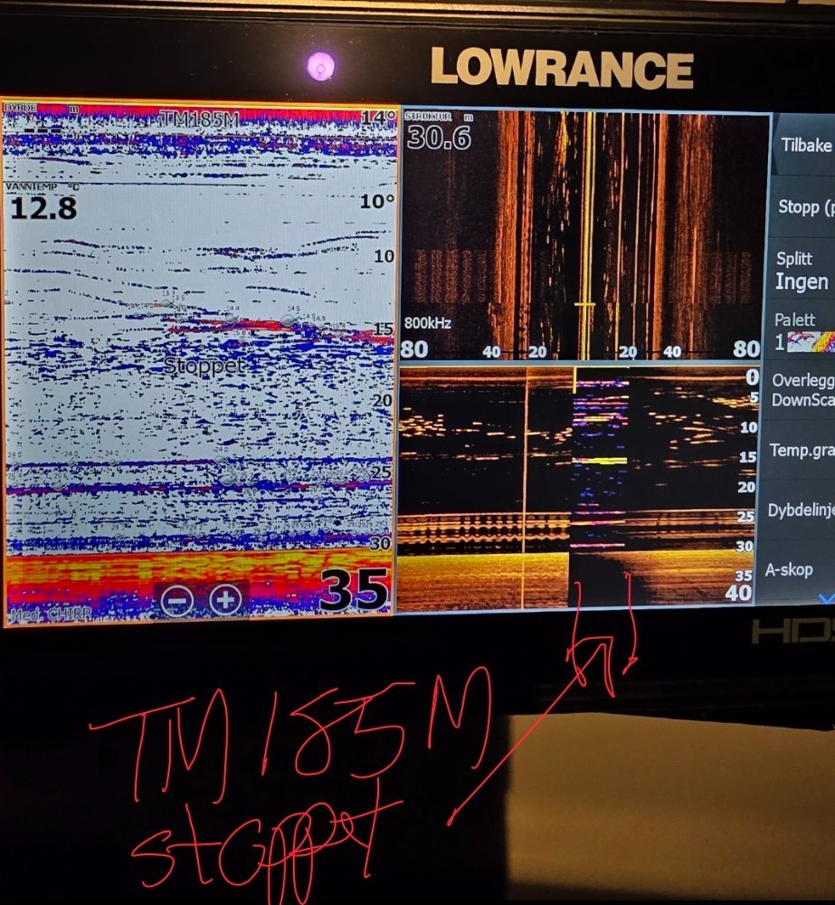

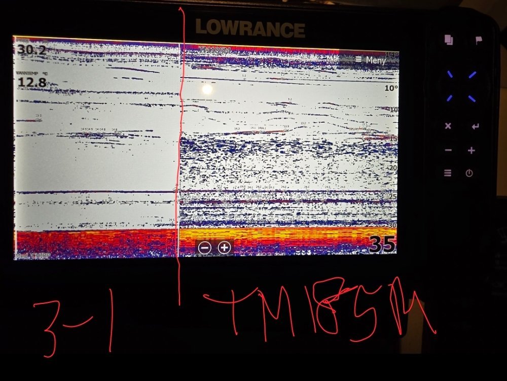

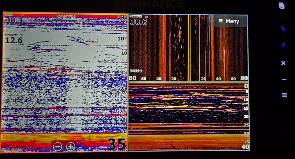

Prøvde også å bytte mellom tm185m og 3-1 og da er det mye mer støy på tm185m. Ser også at down og sidescan blir påvirket av når tm185m er på. Legger ved noen bilder.
Filmet en liten snutt der lyden kan høres.

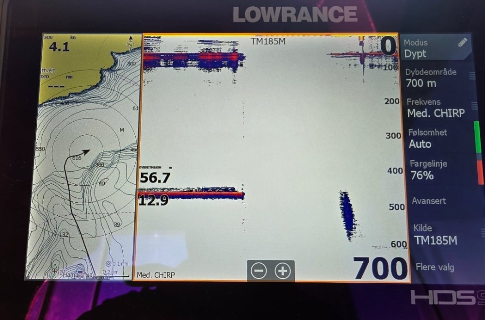

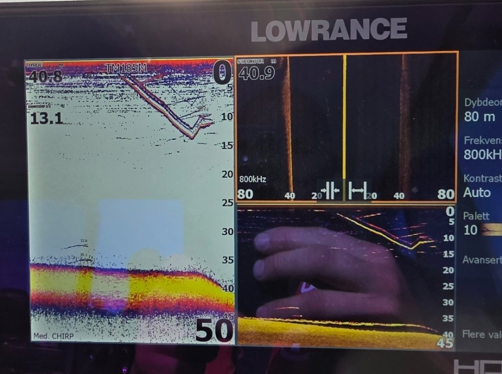

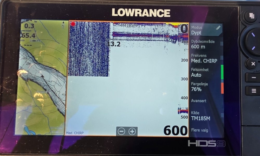

Men ekkolodd får jeg ikke helt til. Jeg får airmar til å vise bunn tydelig på rundt 400m, men den forstår det ikke selv på dybdemåler. Er det noe jeg gjør feil her @abbor @whisper? Jeg ser også bunn såvidt når jeg testet på 615m, men også her registrerer den et vannlag eller noe på rundt 60m. Den holdt bunn greit I 16-17knop opp til ca 200m før det falt ut. Lyden forsvant også i fra skjermen etter noen timers bruk i dag og nå hører jeg bare klikking fra svinger som jeg regner med er normalt.
Skulle ta ut bilder fra pc når jeg kom hjem tenkte jeg så det ble bare tatt noen få dårlige bilder som jeg legger ved her. Har opptak fra alt, men finner ikke programvare på sidene til lowrance så jeg får sett igjennom det.
whisper skrev 3 minutter siden:
Er ikke noe verre enn at ved mye ekko høyt i vannet hender det du får feil avlesning på dybde og av og til bunnlås på liten dybde. Skjer ofte feks over stimer av fisk på dypt vann. Handler om at første ekko er for sterkt. Se på fargene på ekkoene.
Er det så vanlig at på alle de stedene jeg testet med over 200m dybde så klarte den aldri å låse på bunn, men på det sjiktet på rundt 50-60m? Nå kan jeg jo stille det manuelt til riktig dybde og se bunn, men så fort jeg forlater havnen så må jeg egentlig skru over til manuell dybde siden den ikke "låser" på bunn når det er dypere enn 150m eller så.
De to eksempel bildene over fra 470m og 615m er rundt 2Nm fra hverandre. Det var likt på et par andre steder også. Det utslaget på rundt 50-60m så jeg på gamle loddet også ofte i fjorden her så antar at det er et vannlag eller noe sånt. Det er neppe så tett med fisk overalt så jevnt.
abbor skrev 14 minutter siden:
Har du satt Fiskemodus til Dypt vann? Fiskemodus setter maks søkedybde men også mange interne parametre for ekkoloddet
Er det "modus" valget oppe til høyre på bildene? Det står til "dypt", men har prøvd det meste uten at den klarer å se forbi disse artifaktene på 50-60m. Bunn tegnes Jo helt fint på 4-500m under dette sjiktet på 50-60m så det virker jo, men logikken til loddet er å velge det øvre sjiktet som dybde.
Ja, ser det nå at det står på Dypt. Hvis ekkoloddet følger bunnen fra grunnt vann til store dybder vil det ikke låse seg på laget med fisk og plankton. Men hvis ekkoloddet mister bunnkontakt når en er i plan eller slås på først på dypt vann vil det slite under slike forhold, en må da som regel sette dybden manuelt til litt mer enn aktuell dybde for å få ekkoloddet til å finne bunn. Etter at det har funnet bunnen kan en gå tilbake til automatisk område. Hekksvingere har ofte problemer med å holde bunnen når båten er i plan, gjennomgående B75 og B175 svingere har ikke slike problemer og da er det kun hvis ekkoloddet slås på når en er på dypt vann at dybden har en tendens til å låse seg på biologisk materiale høyt i vannsøyla.

Dette stemte bra med dagens tur. Fisket et annet sted idag og da holdt den bunn fint fra grunna til 350m I under 5knop. Mista den når vi flyttet oss litt raskt og da låste den på det beltet på 60m igjen, men så godt bunn på 350. Under der igjen. Loddet slo ut på sluken, men omtrent null fisk å se ellerw. Tror ikke det var loddet sin feil :)
