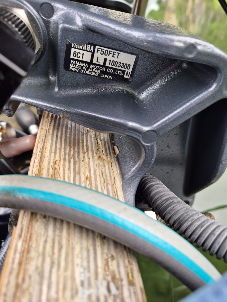

Rune.f Startet 29.Juli Link til dette innlegget Startet 29.Juli De eldre F50 med forgasser har jo strammehjul på registerreima, men de fra 2005-2006 når de kom med injection ikke har de ikke dette strammehjulet...i hvertfall ikke på min motor....reima ser veldig fresh ut men synes reima virker litt slakk, noen som vet hva maks innbøy/bue på reima kan være ? Har søkt litt men finner ikke noe informasjon om dette. Sitér dette innlegget Link to post
Rune.f Svart 29.Juli Emnestarter Link til dette innlegget Svart 29.Juli Fant det nå, det skal være max 14mm, da er jeg godt innenfor, men muligens nyttig info for andre Sitér dette innlegget Link to post

hanto1 Svart 30.Juli Link til dette innlegget Svart 30.Juli Det er ingen strammehjul på Mercury og Yamaha småmotorer ( har nylig byttet på Merc. 25 & Yamaha 60) Herav virker reimene slakke , kontra hva man ser på større motorer der strammer gir litt tension på reima. Anyhow, var sikker på at reima hadde strekt seg på begge motorene etter 5+ års drift- Frem til jeg fant ut at nye reimer var like slakke ( og skulle være slik, lærer stadig noe nytt) Sitér dette innlegget Link to post
Rune.f Svart 31.Juli Emnestarter Link til dette innlegget Svart 31.Juli Ja vi lærer til vi dør, 14mm høres å virker mye men så lenge reima er tørr å uten sprikker med "kvasse' tenner er det helt ok, må bare ikke begynne å bruke reimspray for bedre grep på reg reimer, den sprayen er kun ! for kilreimer. Sitér dette innlegget Link to post
