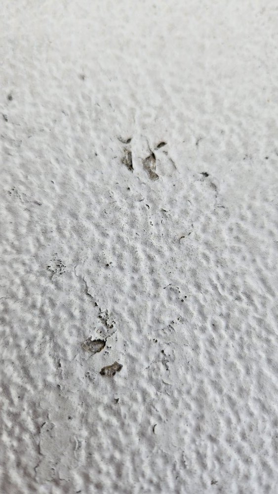

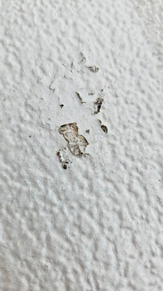

elskerseiling Svart 1.August Emnestarter Link til dette innlegget Svart 1.August Det er vel endel av disse topcoatene som er nettopp 2 komp polyuretanlakk? I hvertfall ser det slik ut etter googlesøk. Dekket på båten er allerede ruglete så det er ikke stort behov for mye mer antiskli effekt. Men noe kan være greit for å bryte opp den blanke lakken eventuelt. Kan dette brukes til antiskli? Usikker på hvilken størrelse det bør være på det. https://www.maxmaling.no/produkt/microperl-hagmans-glassperler-700-gram/?utm_source=daisycon&utm_medium=affiliate&utm_campaign=daisycon_shopforward.no CSS Hva bør gjøres av forarbeider? Får egentlig kun slipt toppene om det bør slipes noe da det er ganske ujevn overflate. Det er også noen gamle limrester fra teak eller lignende i følge tidligere eier(kun på et mindre område). Dette bør kanskje skrapes/slipes vekk så man ikke får problemer med at det slipper som på bilde? Jeg bør kanskje gjøre en test med tanke på hva som er der fra før. Ligger der noe 1 komponent vil det vel bare koke med en 2 komp over? Sitér dette innlegget Link to post
Senjahopen Svart 1.August Link til dette innlegget Svart 1.August Min erfaring er slip over kjapt med grovt papir. 40-80. Så vasker du over med såpe. Er du skikkelig nøye så tørker du over med aceton før du maler. Har ikke villet vurdert noe annet enn 2 komp polyuretanlakk evt topcoat. Har også brukt hempel hs 55610 med suksess, men synes jotun sin er mer brukervennlig. Dvs blandeforholdet til hempel er 7:1, mot jotun 4:1. og hempel sin herder størkner over tid (1mnd) med lite luftlekkasje i lokket, noe som skjer i praksis. Jotun sin størkner ikke over tid på samme måte. Har brukt begge med suksess mtp sluttresultat, men foretrekker jotun sin hardtop ax. Hilsen matros Sitér dette innlegget Link to post
