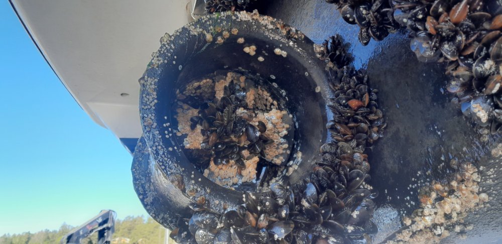

Worry II Svart 30.Juli Link til dette innlegget Svart 30.Juli Tror jeg ville ha montert det. Men om den får stå lenge nok uten oppstart, vil det jo begynne å gro Jeg ligger i havn hvor det gror ekstremt mye blåskjell, men har størst problemer med thrustere.. Sitér dette innlegget Link to post
Bellil Svart 31.Juli Link til dette innlegget Svart 31.Juli Den thrusteren må da ha betydelig lavere virkning enn tiltenkt. Var den påført noe som helst av antigroing? Et alternativ er jo at du er så flink til å legge til at du ikke bruker thrusteren. Sitér dette innlegget A calm sea never made a skilled sailor D5L Link to post
Worry II Svart 31.Juli Link til dette innlegget Svart 31.Juli Bellil skrev 1 time siden: Et alternativ er jo at du er så flink til å legge til at du ikke bruker thrusteren. De var nok ikke satt inn med noe i forrige sesong, men i år er de sprayet med Jotun Aqualine Drevspray og er vesentlig mere brukt Sitér dette innlegget Link to post
