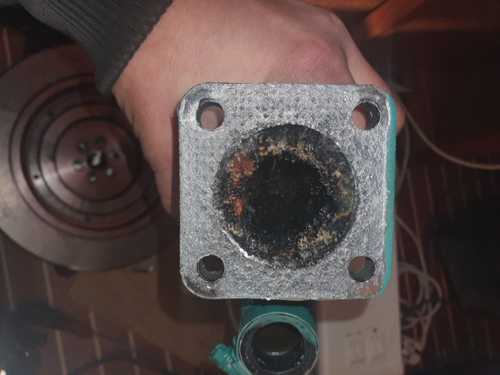

CR 33 Svart 2.August Link til dette innlegget Svart 2.August Full av rust anntakelig.Kan bruke kaustik soda eller saltsyre for å rense opp,legge bendet i et kar. hadde samme problem for noen år siden,men jeg kjøpte nytt. Sitér dette innlegget Link to post
CR 33 Svart 2.August Link til dette innlegget Svart 2.August Mitt benn var ca12 år Sitér dette innlegget Link to post
mawilu Svart 2.August Link til dette innlegget Svart 2.August På den motoren er det ofte eksos bendet som gror igjen der slik at du får for lite gjennomstrømning,du har vel eksos over vannlinjen slik at det er enkelt å sjekke om det er redusert.Neste steg blir å rengjøre varmeveksler som er veldig enkelt på den motoren.Hardu sjøvann filter? Da har du tydeligvis sjekket ut varmeveksler.det er som en nevnte ikke eksos delen men vann delen du må stake opp det er en enkel operasjon .Hvit røyk tyder på for lite sjøvann slik du beskriver det .Rustflak og sot er det lite som løser opp effektivt skru av bendet og rengjør mesteparten av problemet i nederste delen.Du behøver ikke bade ihvertfall.Får du staket opp bendet er nok kjølingen ok igjen Sitér dette innlegget Link to post

TideRace Svart 3.August Link til dette innlegget Svart 3.August Dette er foto av gjengrodd manifoil på VP D2-40 (2014), kun gått ca 800 timer. Her var det ikke mye kjølevann som passerte forbi. Sitér dette innlegget Link to post
