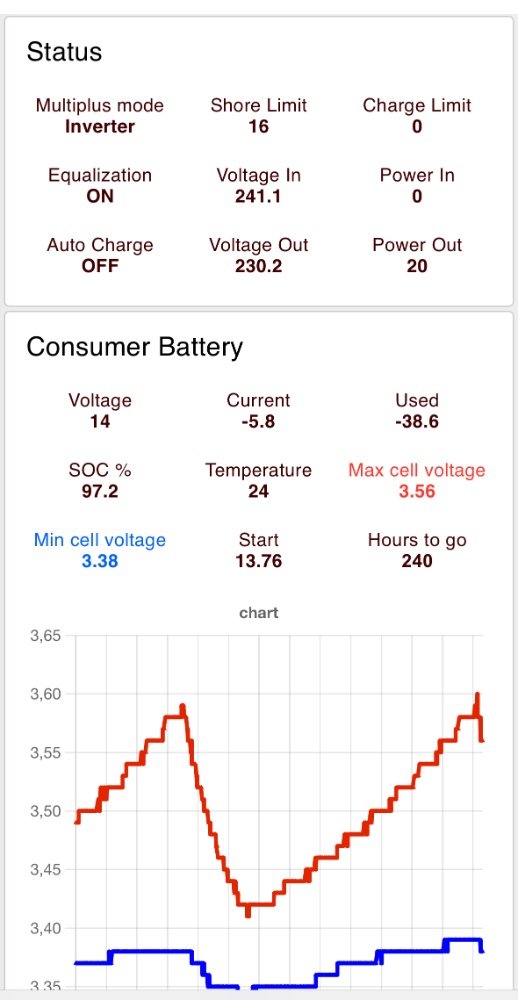

Den virker slik at batteriet lades sakte opp etter at en celle når 3,4v. Når en celle når 3,6v settes multiplussen i inverter modus og står slik til at spenningen faller til 3,4v igjen. Så settes multiplussen i charger frem til den når 3,6v igjen.
Opplading fra 3,4 til 3,6v tar en drøy time med bank på 1100Ah.
Modusen aktiveres via en knapp i node red.
Med den nye versjonen av Venus OS (3.70) vil den også kunne betjenes fra et Cerbo display om man programmerer inn en virtuell knapp.
Koden kan også enkelt forandres slik at man stopper lading på generelt grunnlag dersom en celle får for høy spenning.
her er et bilde av hvordan er dashbord kan se ut.
