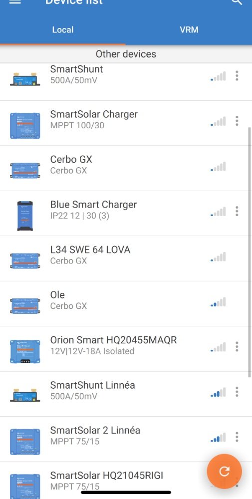

Lars Hansen Svart 6.August Link til dette innlegget Svart 6.August Kjøpte 2 stk IP22 30A med 1 utgang til kr 2.190,- Fullt justerbare fra app på telefonen. https://www.marineshop.no/victron/150528/50699-victron-blue-smart-ip22-batterilader Sitér dette innlegget Link to post

Lars Hansen Svart 6.August Link til dette innlegget Svart 6.August Windy37GM skrev for 2 timer siden: De 2 satte du bare i parallell sånn uten videre og så ble det lykke og glede? mvh Windy37GM Jepp, fungerer veldig fint😊 Sitér dette innlegget Link to post
