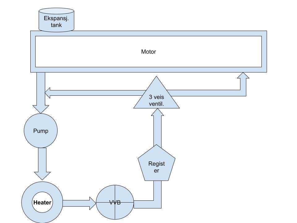

jake Svart 5.August Link til dette innlegget Svart 5.August Har en dieselvarmer (vann) som er koblet i loop med motoren, defroster og varmtvannsbereder. En velgeventil kan koble motoren ut av loopen og dermed varmes kun varmtvannstanken dersom defroster ikke kjøles ned med vifte. Dette medfører 50 liter varmt vann i varmtvannstanken på 20 minutter. Har fjernkontrollen med i sengen og gir den et trykk når jeg våkner om morgenen så er det deilig varmt vann i morgendusjen. Kontinuerlig varmt vann i uthavn er pri 1. for kona så det var ikke mange dagene etter overtagelse av båten før den var montert. Åpner velgeventilen ved motorgange og får da oppvarming fra motoren. Anbefales på det sterkeste. Sikkert, effektivt og tar minimalt med plass og vekt. Brenseltilgang er ubegrenset og automatisk og du har alltid varmt vann. Sitér dette innlegget Link to post

J-Å Svart 6.August Link til dette innlegget Svart 6.August jake skrev for 10 timer siden: Har en dieselvarmer (vann) som er koblet i loop med motoren, defroster og varmtvannsbereder. Jeg har også tilsvarende, egentlig en Eberspächer bilvarmer med monteringssett for båt. Den fungerer greit, men det er viktig å ha en litt stor ekspansjonstank hvis en har lange slanger. Helst en med gjennomstrømning. Jeg har berederen forut og varmeren helt akterut. Jeg har lagt slangene i en sløyfe slik at de går under alle køyene. Dermed får jeg litt varme under madrassene. Sitér dette innlegget Link to post

ttyridal Svart 6.August Link til dette innlegget Svart 6.August 15 hours ago, jake said: En velgeventil kan koble motoren ut Har du en beskrivelse av dette oppsettet noe sted? Vil ha det samme, men usikker på hvordan jeg skal løse de ventilene blant annet. Treveis-ventil på tur og retur motor? Sitér dette innlegget Link to post

J-Å Svart 6.August Link til dette innlegget Svart 6.August ttyridal skrev for 9 timer siden: Har du en beskrivelse av dette oppsettet noe sted? Vil ha det samme, men usikker på hvordan jeg skal løse de ventilene blant annet. Treveis-ventil på tur og retur motor? Jeg har tre ventiler. Jeg liker å kunne skille kretsene helt. Så en ventil på hver slange inn på motoren, og en mellom de to for bypass, på varmesløyfesiden. Det er vanligvis ikke nødvendig med bypass på motorsiden. Det er viktig at elektrisk sirkualsjonspumpe pumper samme vei som motorens sirkulasjonspumpe. Det kan bli litt kluss med væskenivået på motorreservoar og ekspansjonstanken i den eksterne kretsen. Det aller beste er en varmeveksler mellom motorkrets og varmeapparatsløyfe. Sitér dette innlegget Link to post

jake Svart 6.August Link til dette innlegget Svart 6.August ttyridal skrev for 8 timer siden: Har du en beskrivelse av dette oppsettet noe sted? Vil ha det samme, men usikker på hvordan jeg skal løse de ventilene blant annet. Treveis-ventil på tur og retur motor? Sitér dette innlegget Link to post
