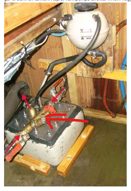

Roger jo Svart 7.August Link til dette innlegget Svart 7.August ttyridal skrev On 6.8.2025 at 13.54: Har du en beskrivelse av dette oppsettet noe sted? Det er mange veier til Rom har en Eber 5 kv Har 3 defrostere etter hvert.. vannet går ut av vanntanken til Eber ut av Eber forgrening,egen slange til 3 defrostere med retur i hver sin slange med ventil inn på vanntanken,. Innom hoggeren og fikk en ekspangsjonstank. har egen strøm så jeg kan kjøre sirkpumpa til eber uten å starte den og lufte en og en sløyfe . før jeg kopler til vannpumpa . og starter Emeren .( den liker ikke luft bobler da kutter den ut) Samme ned Diesel fordel å pumpe fram diesel før en starter Eberen (det er en pulspumpe så en må gi pumpa strøm støtvis) Nå kan en ved å stenge to av ventilene kjøre sirk på på en sløyfe. Etter jeg fikk der 3 defrosteren krangler de om feller retur og den siste sløyfa taper etter noen timer.og blir kald, da er det bare å stenge et av de andre løpa og få igang sirkulasjonen Så holder fred noen timer. to returer gikk fint .på tide og la den siste få egen retur til vanntanken. Sitér dette innlegget Kokekyndig maskinist kjent på kysten. Link to post
J-Å Svart 7.August Link til dette innlegget Svart 7.August Roger jo skrev 9 minutter siden: Det er mange veier til Rom har en Eber 5 kv Har 3 defrostere etter hvert.. Jeg har et lignende oppsett, men jeg har alt i serie i én sløyfe. En defroster uten viften i gang tar veldig lite effekt, så om den har gjennomstrømming eller ikke betyr ikke så mye. Men om en vil koble ut en defroster helt, så kan en jo gjøre det med en 3-veisventil og en bypass. Sitér dette innlegget Link to post
Escaro Svart 7.August Link til dette innlegget Svart 7.August Hvis du sjekker dette innlegget så finner du kanskje noen ideer. Sitér dette innlegget Link to post
Roger jo Svart 7.August Link til dette innlegget Svart 7.August J-Å skrev 12 minutter siden: eg har et lignende oppsett, men jeg har alt i serie i én sløyfe. bakdelen er at vannet blir kaldere for hver defroster. har en Eber 10KW og to Eberspächer Defroster 12V/2 Kw enda girer Eber 5Kw seg ned opg starter opp igjen i ett sett vil påstå at en Eb 2KW gir like mue varme som EB 10KW den var et fajosko kjøp. Sitér dette innlegget Kokekyndig maskinist kjent på kysten. Link to post
