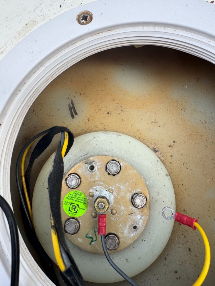

Tore Bratt Startet 6.August Link til dette innlegget Startet 6.August Hei Trenger hjelp. Tankmåleren på min AMT 215 PH 2014 modell har feil. Den står på full tank hele tiden. Må trolig bytte giver og instrument. Må da bestille nytt. Er det noen her som vet hvor dyp tanken på en slik båt er (220 liters tank) og hvor lang giveren må være? Tenker jeg skulle slippe på demontere før jeg hadde en ny klar. Motoren er en 150 hk Honda BF, med Honda måleinstrument. Sitér dette innlegget Link to post
Dixie 2 Svart 6.August Link til dette innlegget Svart 6.August Bare et spm, har du koblet fra den gule lederen på bildet? Sitér dette innlegget Link to post
Brigg Svart 6.August Link til dette innlegget Svart 6.August Tore Bratt skrev for 9 timer siden: Må trolig bytte giver og instrument. Hva ligger til grunn for denne konklusjonen? Sitér dette innlegget Viksund 340 St. Cruz: Tre-roms fritidsbolig med to terasser og fleksibel beliggenhet. 2009 - 0000: Viksund 340 St.Cruz Fly m/VP D6-370/HS80AE 2003 - 2009: Halco 29 Offshore Fly m/VP 41B/290DP Link to post
