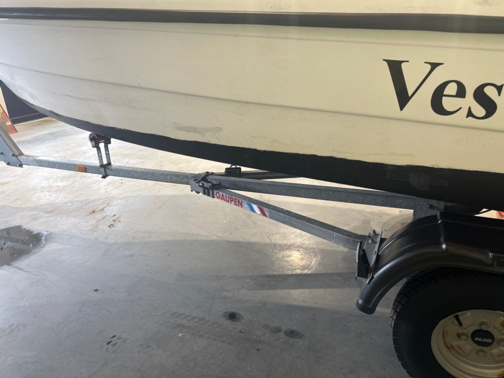

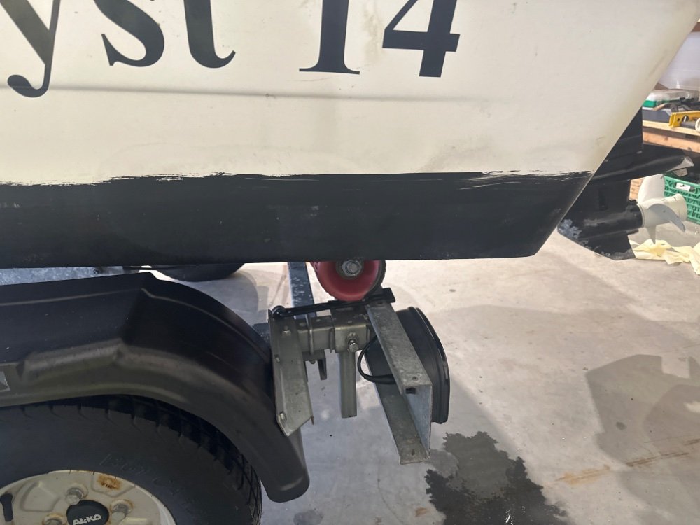

Ballen19 Startet 7.August Link til dette innlegget Startet 7.August Ny her på forumet og ser mange erfaren her så kanskje kan hjelpe meg. har nylig kjøpt en båt hvor eier tidligere eier var strålende fornøyd med nymalt bunn så han sa jeg så ikke så nøye på det, men når jeg kom hjem finner jeg ut han har brukt hus maling som bunnstoff.. så det jeg lurer på, hva er beste måten og få dette fjernet på så jeg ikke skader lakken under, han har malt litt opp på siden så jeg vil ha kantlinjen lenger ned hvor det opprinnelig gikk. skal sies jeg har prøvd grafitiex fra wurth Sitér dette innlegget Link to post

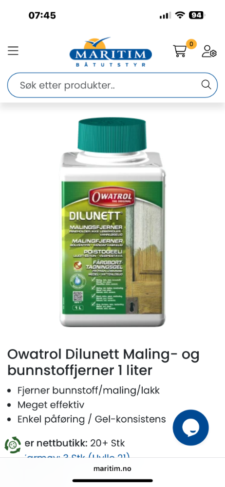

subwoofer Svart 7.August Link til dette innlegget Svart 7.August Anbefaler Marine Strip/Dilunett. Kaustisk gelé med litt ekstra gøy i, funker gull på gammelt bunnstoff. Sitér dette innlegget Link to post
19 fot Svart 7.August Link til dette innlegget Svart 7.August Ingar skrev for 2 timer siden: Kommer an på hva du mener med "lakk". Under bunnstoff skal det være grunnet med 2-komponent epoksy. Og under denne den originale gelcoat'en. Ingen av disse skades av vanlig malingsfjerner. Husmalinga vsr brukt litt lenger opp enn ønskelig. Og det er vel lite sannsynlig med korrekt grunning for bunnstoff før det åføres husmaling. Ballen19 skrev for 11 timer siden: så det jeg lurer på, hva er beste måten og få dette fjernet på så jeg ikke skader lakken under, han har malt litt opp på siden så jeg vil ha kantlinjen lenger ned hvor det opprinnelig gikk. Sitér dette innlegget Link to post
19 fot Svart 7.August Link til dette innlegget Svart 7.August Ballen19 skrev for 11 timer siden: har nylig kjøpt en båt hvor eier tidligere eier var strålende fornøyd med nymalt bunn så han sa jeg så ikke så nøye på det, men når jeg kom hjem finner jeg ut han har brukt hus maling som bunnstoff.. Det jeg er litt nysgjerrig på er hvordan tidligere eier har endt opp med å bruke husmaling istedenfor bunnstoff? Har han sett at alle båter er malt under og dermed utført samme malejobben på egen båt uten å vite at de andre ikke bruker maling, men bunnstoff? Har han hatt stående et umerket spann han trodde var bunnstoff, men som viste seg å være husmaling? Brøvde han å lure deg ved å late som om båten var bunnstoffet, mens han istedenfor dyrt bunnstoff hadde brukt noen gratis rester av husmalingen? Og hvordan fant du ut at det var husmaling? Forøvrig ikke så veldig pent og jevnt malt heller, uten at jeg akkurat skal skryte av bunndtoffingen min, men jeg bruker i drt minste maskeringstape. Sitér dette innlegget Link to post

Ballen19 Svart 8.August Emnestarter Link til dette innlegget Svart 8.August Ask skrev for 3 timer siden: Må malinga fjernast? Er "husmalinga" utemaling eller innemaling Eg trur eg hadde byrja med å hatt båten på sjøen nokre veker, og sett om malinga ramlar av av seg sjølv. Om malinga heng godt er vel det enklaste å mala over med botnstoff. problemet er at de har malt så høyt over vannlinja og det vil jeg ha bort :) Sitér dette innlegget Link to post
Ballen19 Svart 8.August Emnestarter Link til dette innlegget Svart 8.August Da fant jeg løsningen, dette funket helt topp og lakk på båt er som nytt! Sitér dette innlegget Link to post
Ingar Svart 8.August Link til dette innlegget Svart 8.August Ballen19 skrev for 3 timer siden: Da fant jeg løsningen, dette funket helt topp og lakk på båt er som nytt! Takk for at du meldte tilbake. Om båten kun ligger på vannet om sommeren er det ikke viktig hvordan bunnen er behandlet. Bare en bonus om både husmaling og alt annet forsvinner. Sitér dette innlegget Riviera 925 kjøpes. Aksling, fly, 2006- Link to post
