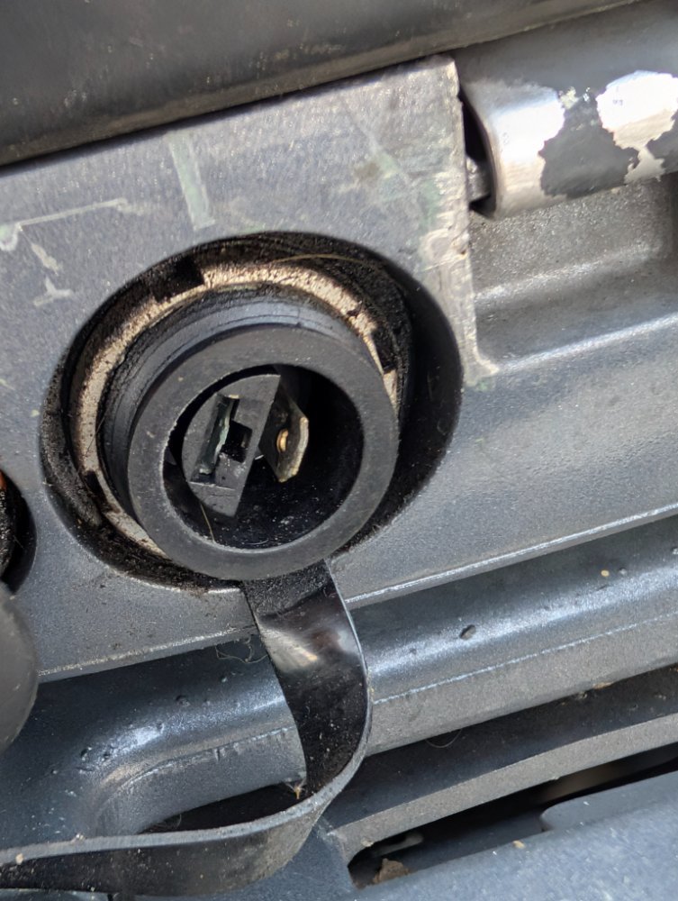

syklitengutt Startet 8.August Link til dette innlegget Startet 8.August Vet noen hvor jeg kan få tak i en strømkabel til denne motoren? Er installert likeretter så tenker å installere litt lys og eventuelt batteri. Sitér dette innlegget Link to post
Sinvano Svart 9.August Link til dette innlegget Svart 9.August Kan du ikke bruke flatstift kabelsko og koble deg på uttaket? Sitér dette innlegget Link to post
Roger jo Svart 9.August Link til dette innlegget Svart 9.August syklitengutt skrev for 6 timer siden: hvor jeg kan få tak i en strømkabel Nermeste Yamaha forhandler fikser det. Sitér dette innlegget Kokekyndig maskinist kjent på kysten. Link to post
Ingar Svart 9.August Link til dette innlegget Svart 9.August syklitengutt skrev for 10 timer siden: Er installert likeretter så tenker å installere litt lys og eventuelt batteri. Hvis det er kun likeretter så må den byttes ut med en kombinert likeretter/regulator. Sitér dette innlegget Riviera 925 kjøpes. Aksling, fly, 2006- Link to post
