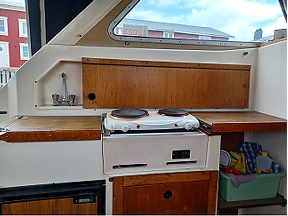

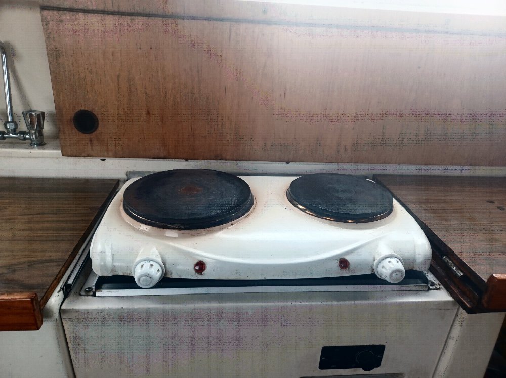

Lars H. Startet 11.August Link til dette innlegget Startet 11.August I båten min har jeg et 2-platers kokeapparat. Det står svært tett inn mot en plate av teak slik at lakken på teak'n får varm sprut av fett og varm vanndamp. dette ødelegger lakken som blir myk og vanskelig å holde ren. Noen som kan anbefale en klarlakk for teak som tåler varmt fett og høy temperatur? Ellers i båten er mye av teak'n, innvendig og utvendig behandlet med Clipper I og eventuelt Clipper II. Sitér dette innlegget Lars H. Helgesen, "Kapteinen" på Trudelutt (Saga27) med hjemmehavn i Son, Oslofjorden Nettsteder jeg drifter: trudelutt.com oljepionerene.no Skipshunden vår Som Paschuan i Soten sa på 1920-tallet: Ja, inte är jag mätt, men törstig är jag. Link to post

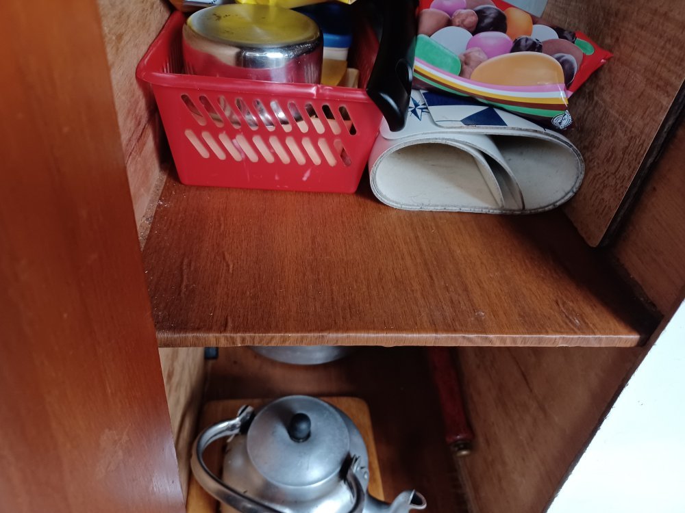

Lars H. Svart 11.August Emnestarter Link til dette innlegget Svart 11.August Jeg har faktisk en rull med tilsvarende selvklebende laminat, med teakmønster liggende! Det har jeg brukt til alle hyller i skapene på båten og det er like fint etter maaange år. Det er svært slitesterkt. Spørsmålet er bare om limet er OK etter svært mange år. Så det kommer jeg til å sjekke når jeg kommer hjem, både om limet er OK, og så kan jeg teste med en bit på en plankebit på kjøkkenet fremfor en fresende stekepanne. Sitér dette innlegget Lars H. Helgesen, "Kapteinen" på Trudelutt (Saga27) med hjemmehavn i Son, Oslofjorden Nettsteder jeg drifter: trudelutt.com oljepionerene.no Skipshunden vår Som Paschuan i Soten sa på 1920-tallet: Ja, inte är jag mätt, men törstig är jag. Link to post
Fantino Svart 11.August Link til dette innlegget Svart 11.August Tenkte også på teakfolie, men da har du det jo allerede. Og om limet er litt uttørket kan du vel bare bruke kontaktlim? Sitér dette innlegget Link to post
Roger jo Svart 11.August Link til dette innlegget Svart 11.August Lars H. skrev 4 minutter siden: Jeg har faktisk en rull med tilsvarende selvklebende laminat, Kjenner den, en glemmer fort hva en har i boder og garssje. Sitér dette innlegget Kokekyndig maskinist kjent på kysten. Link to post
Lars H. Svart 11.August Emnestarter Link til dette innlegget Svart 11.August Jeg får teste når jeg kommer hjem, rullen med laminat er tross alt 40 år gammel! Men jeg brukte en bit for ikke alt for mange år siden. Nå ligger vi med båten på Knippla hvor vi kun er en håndfull båter. På onsdag går vi litt nordover, til Skärhamn. Sitér dette innlegget Lars H. Helgesen, "Kapteinen" på Trudelutt (Saga27) med hjemmehavn i Son, Oslofjorden Nettsteder jeg drifter: trudelutt.com oljepionerene.no Skipshunden vår Som Paschuan i Soten sa på 1920-tallet: Ja, inte är jag mätt, men törstig är jag. Link to post

Hakkannen Svart 12.August Link til dette innlegget Svart 12.August Regner med teaken er finert? Skal du fjerne gammel morro er det greit å være litt forsiktig, så slipper du å slipe gjennom det ytterste laget med teak. Det beste er hvis du får løsnet hele plata for å jobbe med den i benk. Varsom sikling, eventuell pussing, avfetting med aceton (ikke rødsprit!), gjerne to ganger og lakkering med 2K-lakk. Teakfargen vil forandre seg litt ved pussing, bare så du er klar over det, så det vil muligens bli en fargeforskjell i forhold til resten av teaken i båten. Biltemas variant fungerer utmerket, bare vær litt obs på at du gjør deg ferdig før du går videre. Lar du det gå noen minutter for så finne ut at du hadde en helligdag er det fort at den nye lakken klistrer seg ujevnt til det første og begynnende seige strøket. Skumrulle eller korthåret mohair av kvalitet gir greit resultat, gjerne ved bruk av fordriver i tillegg om du er ekstra følsom for jevn finish. Biltemas 2K gir høyglans finish, selv hadde jeg nok foretrukket halvblank (for å slippe unødige refleksjoner og bedre skjule skavanker), men det er likevel en grei lakk med grei motstandsdyktighet mot både UV, varme og fett/løsemidler. Ellers, som Tor Arild tipser om, dette med plexiglassplate, kappet på mål, kan være både arbeidsbesparende og pent. Du vil fremdeles se teaken, hvis du egentlig syter litt med å ta på deg sliping og lakking av selve teakplata. Blir nesten som blank klarlakk, dermed slipper du sliping, lakkering og ikke minst fargeforandring i trevirket i forhold til resten av teaken. I tillegg er plata grei å løsne for grundig vask, om det skulle bli behov for slikt. Bildekilde Sitér dette innlegget Link to post
