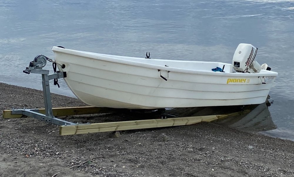

kln Svart 12.August Link til dette innlegget Svart 12.August Som flere har nevnt her er Pioner 13 selvlensende ja. Og "bøtteplasten" tåler mye juling! Den kan blir stygg, men fungerer like bra. Og skulle det gå hull kan det visstnok repareres med plasttråder som du kan få fra fabrikken, som så smeltes inn. Jeg har en ca 20 år gammel hvit Pioner 13 med en Johnson GT (15HK) som har fått mye røff behandling. De gamle røde Pionerbåtene hadde vel en tendens til å blir blasse og stygge etter hvert, men dette er ikke noe problem med hvit farge (mulig nyere båter har mer robuste farger?). Den også grei å holde ren. Trekk den opp på land, skur med mildt såpevann og skyll etterpå. Alt renner ut gjennom selvlensingen bakerst. Den gjør for øvrig 23 knop med min motor, men hvis målet er å kjøre fort ville jeg nok valgt noe annet. Den flate bunnen gjør at den slår ganske mye i bølger når man kjører i plan. Den har også litt tendens til å skjære til siden når den treffer bølgene bakfra i plan. Men i lav fart oppleves den som en trygg båt også når det er litt sjø. Sitér dette innlegget Finnmaster 62DC Link to post
