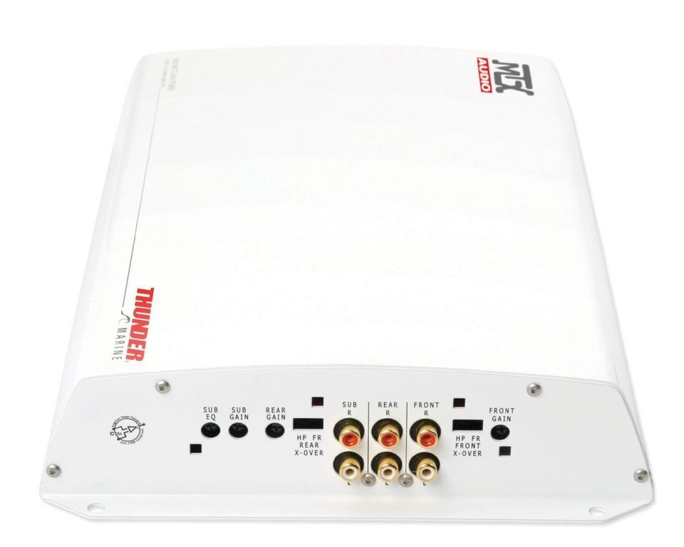

Mastiff Startet Tirsdag 09:57 Link til dette innlegget Startet Tirsdag 09:57 Jeg har kjøpt en MTX - TM1805 Marine-forsterker, som ser sånn ut: Magnettesten viser at kabinettet til forsterkeren er av vanlig stål, altså ikke syrefast, bare lakkert. Den skal monteres i lagringskassa foran styrehuset, som i likhet med resten av båten er av aluminium. Bør jeg da isolere det lakkerte stålet fra aluminiumet med vinylskiver for å få minst mulig kontakt mellom dem, og bør jeg i tillegg bruke gummi for å isolere skruene, så det ikke er noen som helst kontakt? Jeg tenker på korrosjonsfare, ikke støy i lyden, det var ingen støy da jeg la den rett på aluminiumet og testet den. Hvis jeg skal bruke gummi for å isolere skruene, må jeg nok også bore opp hullene i forsterkeren, og det har jeg egentlig ikke så veldig lyst til. Det vil jo uansett være kontakt mellom aluminiumen i båten og forsterkerens innmat gjennom jordingen (siden jorden har kontakt med skroget via motoren, noe som vel er uunngåelig med alubåt og påhengs). Sitér dette innlegget Link to post

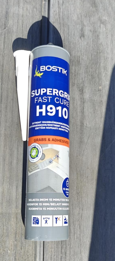

Hulda Svart Tirsdag 13:18 Link til dette innlegget Svart Tirsdag 13:18 Jepp, enig. Jeg bruker Biltema Multibond Rapid, sitter dønn. Sitér dette innlegget Link to post

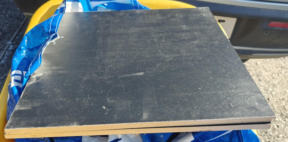

Mastiff Svart Tirsdag 14:31 Emnestarter Link til dette innlegget Svart Tirsdag 14:31 @abbor Godt tenkt! Jeg tror jeg fikk tak i riktige plater, det er den typen som brukes på tilhengere. De er iallfall vannfaste så det holder. Jeg fikk tak i et par avkapp: @Hulda Og når det gjelder lim, sverger jeg til dette. Det fester raskt og sitter som...limt. Sitér dette innlegget Link to post
Hulda Svart Tirsdag 15:53 Link til dette innlegget Svart Tirsdag 15:53 Gjør samme nytten til fire ganger prisen. Sikkert utmerket produkt. Sitér dette innlegget Link to post
Mastiff Svart Tirsdag 15:56 Emnestarter Link til dette innlegget Svart Tirsdag 15:56 Må nok nøye deg med mellom togangeren og tregangeren, med god rabatt. Og så herder den fortere, og jeg er utålmodig. Sitér dette innlegget Link to post
