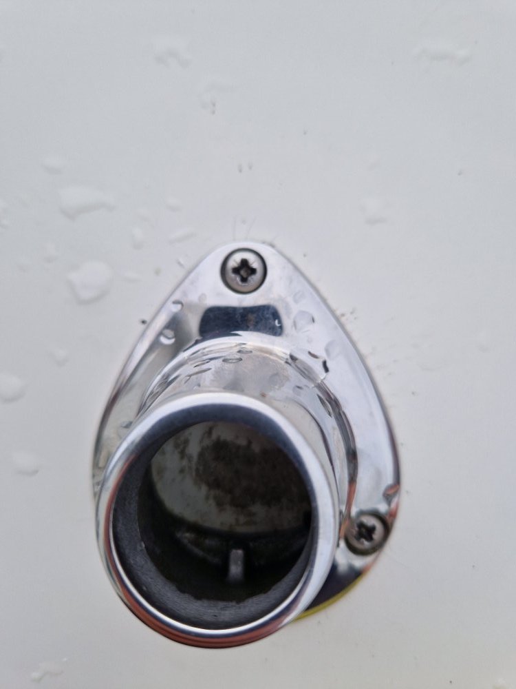

Sianze Startet 12.August Link til dette innlegget Startet 12.August Jeg har en Yamarin 6110 som har en flaggstangholder som ser slik ut. Diameteren på hullet er ca 25mm. Jeg kjøpte denne flaggstangen på maritim, men den satt dårlig. Den ble for løs rett og slett. Er det noen som vet hvilken flaggstang som passer disse flaggstangholderne som står på yamarin båtene? https://www.maritim.no/flaggstang-teak Sitér dette innlegget Link to post
Sinvano Svart 12.August Link til dette innlegget Svart 12.August Jeg har fra Biltema selv. I mitt feste er det en skrue jeg kan stramme for å låse flaggstangen når den er satt ned i festet. Sitér dette innlegget Link to post
Lars H. Svart 12.August Link til dette innlegget Svart 12.August Eller du kan bore et hull gjennom festet og flaggstangen og ha stang gjennom. Sitér dette innlegget Lars H. Helgesen, "Kapteinen" på Trudelutt (Saga27) med hjemmehavn i Son, Oslofjorden Nettsteder jeg drifter: trudelutt.com oljepionerene.no Skipshunden vår Som Paschuan i Soten sa på 1920-tallet: Ja, inte är jag mätt, men törstig är jag. Link to post

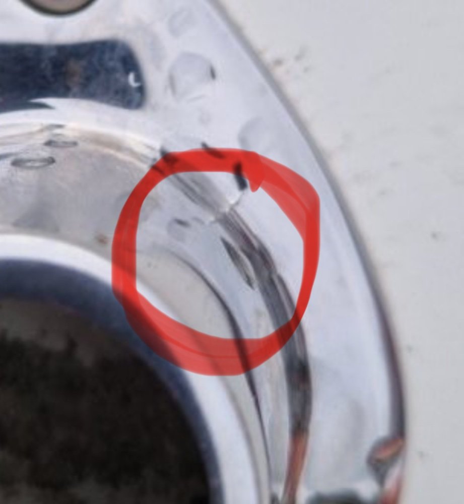

Popeye70 Svart 12.August Link til dette innlegget Svart 12.August Fest en runde elektrikertape nederst på flaggstangen, så den passer bedre. Det gir både bedre passform og økt friksjon. Er det plass kan du bruke selv-vulkaniserende tape, som gir enda bedre friksjon. Men er det et hull vi ser her, eller bare en vanndråpe: Hvis det er et hull kan du skru inn en skrue for å sikre flaggstangen, men det blir litt upraktisk om du tar flaggstangen opp og ned hver dag. Sitér dette innlegget SY Almara - 2005-modell Dufour 385 GL Link to post
Sianze Svart 12.August Emnestarter Link til dette innlegget Svart 12.August Er ikke hull der i dag, men det er kanskje like greit å borre et hull og sette i en skrue fremfor å lete etter en flaggstang som er tight. Sitér dette innlegget Link to post
Lars H. Svart 12.August Link til dette innlegget Svart 12.August Eller noen runder med aluminiumstape nederst på flaggstangen? Det har jeg. Sitér dette innlegget Lars H. Helgesen, "Kapteinen" på Trudelutt (Saga27) med hjemmehavn i Son, Oslofjorden Nettsteder jeg drifter: trudelutt.com oljepionerene.no Skipshunden vår Som Paschuan i Soten sa på 1920-tallet: Ja, inte är jag mätt, men törstig är jag. Link to post
