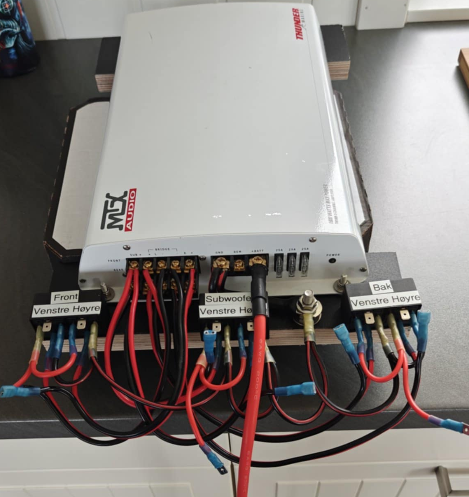

Jeg har en femkanals marin MTX Thunder-forsterker i båten som har tre 25-amperes flatstiftsikringer, én for fronthøyttalerne, én for bakhøyttalerne og én for subwooferen. Disse skulle jeg gjerne byttet ut mot automatsikringer (jeg har liggende en kloss med fire automatsikringer til det formålet) og releer, så jeg kan kutte strømmen til forsterkerdelene hver for seg. Det er ikke alltid jeg vil ha lyd framme mens jeg har lyd bak og omvendt, og heller ikke alltid jeg vil kjøre subwooferne samtidig med resten. Det beste ville jo vært å ha separate triggerinnganger, men det har den ikke. Jeg regner ikke med at det er noe som tar skade av å bli slått av og på sånn, for da ville det jo også tatt skade når man kobler ut hovedstrømmen.
Fins det noen løsning med en vanlig "flatstiftsikring" som istedenfor har kabler ut, eller er det noe jeg må mekke til selv? Det ville vært greit å slippe, jeg ville foretrekke en ferdige løsning for akkurat dette, jeg vil tro det er mindre fare for at det da vil bli vakkel. Jeg er klar over at vanlige flatstiftkabelsko er nesten lik i størrelsen, men jeg er redd de kan løsne av vibrasjoner etter hvert, og jeg vil helst ikke ha plusspolen i kontakt med kabinettet til forsterkeren. Uten å ha sjekket, antar jeg at det leder strøm som bare f... Jeg kjenner også til Biltemas "strømtyver" for flatstiftsikringer, men den er maksimum 10 ampere, så under halvparten. I tillegg er de vinklet, så jeg tror ikke det er plass til tre sånne så tett. Sånn ser det ut på den siden av forsterkeren, med de tre sikringene ved siden av hverandre:

Jeg tror jeg har tenkt litt for vanskelig, det hender iblant... :fniser: En moderne forsterker har ingen problemer med at det ikke er tilkoblet høyttalere på en kanal, som gamle forsterkere hadde (det kunne bli masse morsom, blå røy hvis man skrudde opp volumet og en av høyttalerne ikke var tilkoblet, husker jeg). Så det enkleste blir selvsagt bare å sette 30 amperes Biltema-releer på pluss på høyttalerutgangene. Det bruker jeg for å veksle mellom de vanlige utehøyttalerne og de mye kraftigere PA-høyttalerne jeg bruker ute når jeg har fest på hytta. 🤘

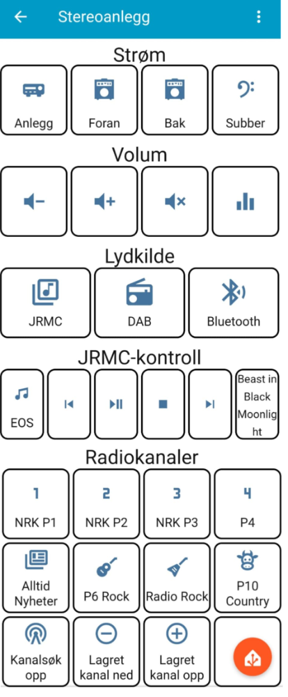

Yep, det er jo det man skal gjøre, hvorfor driver man ellers med automatisering? Mest mulig komplekst bak kulissene, og så enkelt som mulig foran kulissene. Her er styringssiden for anlegget på nettbrettet i båten, men strøm til forsterkere og hovedanlegg, volum og equlizer, lydkilde, styring avJ.River Media Center på Pi-en (med en 2 terrabyte SSD med i øyeblikket rundt 180 000 låter og nesten 13 000 album), og så radiokanalene. IR-en styres av en IR-emitter koblet til en ESP32. Det var litt fiklete å få til kildevalget, for det er ikke diskrete kildevalg, men jeg satte den til å veksle kilde fram til CD-en, og så måler jeg strømmen på motoren til den. I det øyeblikket den kommer opp i 3V, vet systemet at det er CD, dermed kan den hoppe antall hopp med IR til jeg er på riktig kilde.
Og et siste forsøk: Se på flatstiftsikringene på bildet over, til høyre for terminalene. Det er én for front-, én for bak- og én for subforsterkeren. Jeg mente å bryte kontakten i sikringen og sette inn relé og automatsikring mellom inn og ut på dem. Hvis det ikke holder, gir jeg opp. Godt jeg ikke er lærer, med mine pedagogiske evner! :ler:
Når det står 10A på de Biltema flatsikringadapterene, så er vel det basert på at hver av sikringene kan være 10A. Så hvis du kun skal ha ekstern sikring, burde det gå greit. Det går neppe mer enn 20A kontinuerlig. Og du kan jo sjekke om det blir varmt. Det finnes også flatstift automatsikringer (men ikke med relé).
Ser bare lekkert ut! Og jaggu demret dette med sikringene til slutt også 😂 Og da kunne jeg foreslått disse, men too late:
I just found this on AliExpress: US $2.12 | 32V ACC Large Size Standard Mini Micro2 Size Car Fuse Holder 16AWG Non-Destructive Fuse Box ATM Blade Fuse Extension Cord

Godt poeng, og jeg satser på at det skal vare lenge også. :tommel_opp: Jeg har Biltema-releer rundt forbi i hytta som har vært i drift i godt over 20 år, og jeg kan ikke huske at noen har sviktet ennå.
Edit: Og dette gir faktisk en fordel den andre versjonen ikke ville hatt: Her kan jeg slå av de to subbene hver for seg (de er to forskjellige typer, én Alpine og én JBL), med adapterene for flatstiftsikringer ville det vært begge eller ingen.
