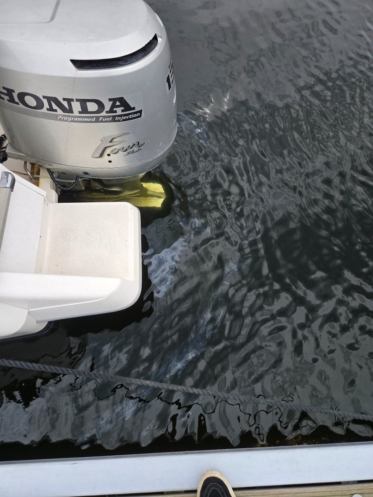

cptKydd Startet 14.August Link til dette innlegget Startet 14.August Ahoy! Svigers har kjøpt seg båt, en NorDan 6100 med en Honda 130hk 2006 model. jeg har selv seilebåt og er helt grei på motorer, men velger og sjekke her først. Syntes motoren lekker litt bensin hele tiden og lurer på hva det kan komme av! Ha en ellers suveren dag! Sitér dette innlegget Link to post

cptKydd Svart 14.August Emnestarter Link til dette innlegget Svart 14.August virker som det kommer fra eksosen. flottør dyse som ikke lukker seg helt? Sitér dette innlegget Link to post
Mboat Svart 14.August Link til dette innlegget Svart 14.August cptKydd skrev 19 minutter siden: virker som det kommer fra eksosen. flottør dyse som ikke lukker seg helt? Denne har vel innsprut så det er nok heller bare at den går litt rikt i starten. Skjer det ved varm motor også? Den går på alle sylindre? Sitér dette innlegget Link to post
