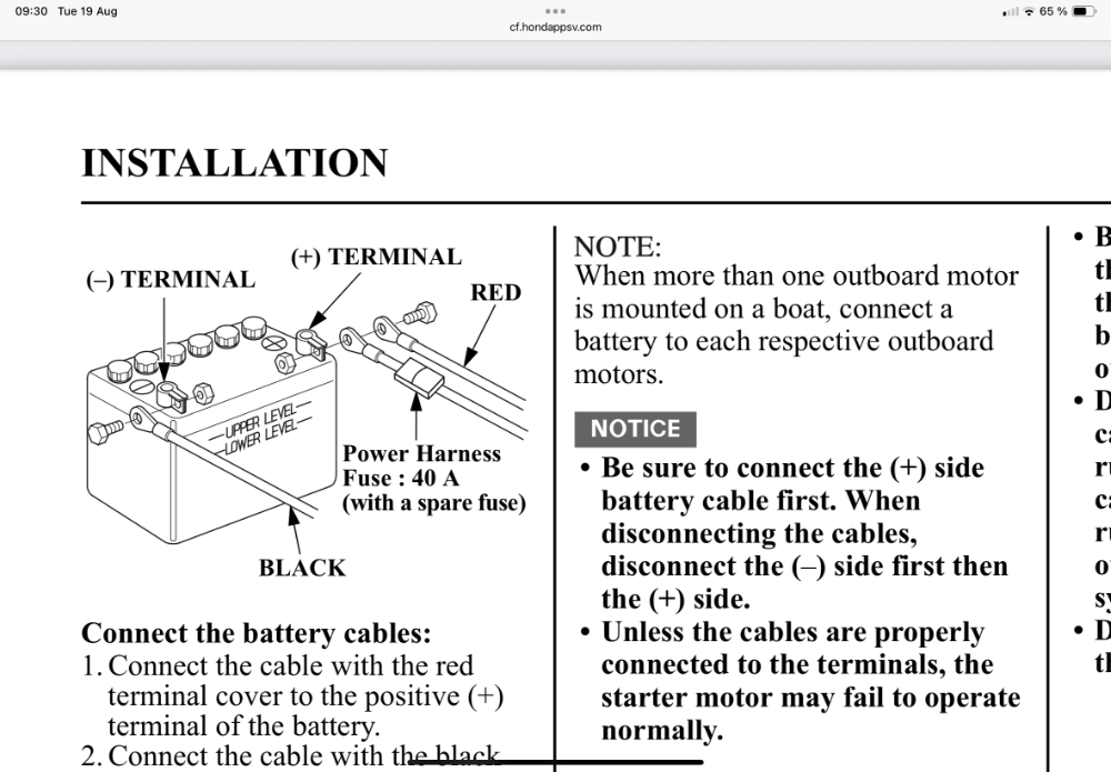

Sørlandet2 Svart 5 timer siden Link til dette innlegget Svart 5 timer siden pAndahug skrev 16 minutter siden: Det er 2 batterier, det stemmer. Om jeg husker riktig gikk det en tjukk kabel til starter og en tynnere en som så ut til å gå til sikringsboksen(?). Er det en til? Sitter sikringen på kabelen eller på motor? Jeg fant en bruksanvisning til motoren. Ser ut som det er to røde, positive, tilkoblinger til motoren. Den ene har en 40ah sikring på ledningen. Se at du finner, og sjekker denne. Sitér dette innlegget Link to post
pAndahug Svart 3 timer siden Emnestarter Link til dette innlegget Svart 3 timer siden Takk, skal ta en titt etter det! Kan du sende meg bruksanvisningen også? Sitér dette innlegget Link to post
Sørlandet2 Svart 2 timer siden Link til dette innlegget Svart 2 timer siden Denne var det jeg kikka i. Usikker om det er korrekt, men vil tro mye er likt. https://cf.hondappsv.com/files/OM/OM001469IND/32ZVL608_web.pdf Sitér dette innlegget Link to post
