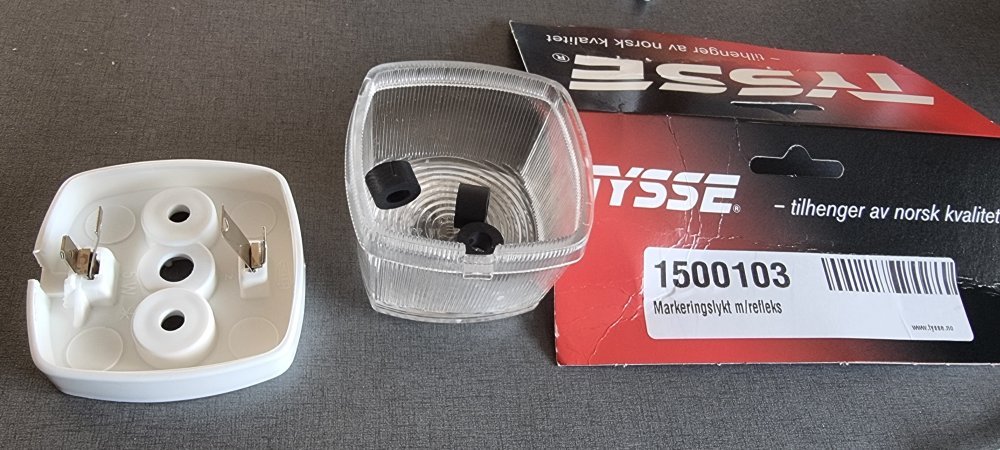

Bottenopp Startet igår klokken 10:37 Link til dette innlegget Startet igår klokken 10:37 Det hvite lyset på siden av Tysse-hengeren er helt knust, og bare ledninger stikker ut. Tenkte jeg skulle kjøpe en ny lampe, og har kjøpt det som vises på bildet. Fant riktig delenummer på Tysse-siden, trodde jeg, basert på hengermodell, og bestilte derfra. Men ser ut som det mangler lampen? Er jo ikke noe å feste en pære i her, eller? Prøvde å google, uten at jeg fant noe. Noen som vet hva jeg mangler, eller er det bare å få den levert på verksted? Sitér dette innlegget Link to post
Magne_F Svart igår klokken 10:44 Link til dette innlegget Svart igår klokken 10:44 Er det ikke bare å sette inn en pære mellom de to lengste pinnene? F.eks denne? https://www.biltema.no/bil---mc/bildeler/bilbelysning/lysparer/glodepare-sv85-35-mm-12-v-5-w-2-stk-2000046313 Sitér dette innlegget Link to post
emilskj Svart igår klokken 10:45 Link til dette innlegget Svart igår klokken 10:45 Ser riktig ut dette. Åpne lampen på motsatt side av hengeren, så ser du hvordan pæra er montert. Sitér dette innlegget Tur- og dugnadsblogg for M/K Straumingen her.Medlem av Forbundet Kysten Link to post
oberst1 Svart igår klokken 10:46 Link til dette innlegget Svart igår klokken 10:46 Blir kalt Pinol-pærer. Vært standard for mange skiltlys bl.a i mange år. De har slike fortsatt på bensinstasjon, T.Hansen, BT etc . 20kr for en 5w du skal ha. Sitér dette innlegget Link to post
J-Å Svart igår klokken 11:28 Link til dette innlegget Svart igår klokken 11:28 Fås også som LED: https://www.thansen.no/scooter-mc/motorsykkel-og-mx/universal/paerer/pinolpaerer/n754019 Sitér dette innlegget Link to post
Bottenopp Svart igår klokken 12:36 Emnestarter Link til dette innlegget Svart igår klokken 12:36 Tusen takk! Klarte ikke å se for meg at det skulle en pære mellom de stengene Wow, det var litt flaut. Da får jeg fikset den mangellappen til 20 kroner Sitér dette innlegget Link to post
