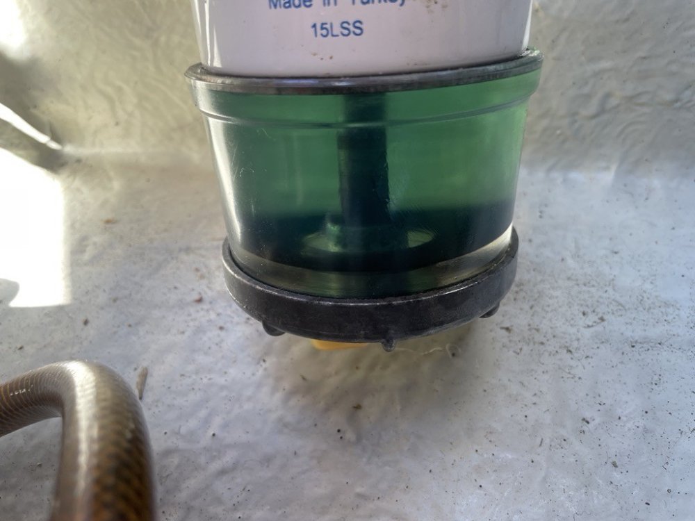

PaulS Startet 18.August Link til dette innlegget Startet 18.August Hei, Slik jeg tolker det er det kun diesel i vannutskilleren til dieselgrovfilteret, men er ikke sikker (på bildet kan det se ut som det er vann nederst, men er nok mer enn effekt av formen på beholderen). Hvis jeg likevel velger å tømme ved hjalp av skruen under, skal jeg da fylle diesel opp igjen for å bli kvitt luft? Sitér dette innlegget Link to post
subwoofer Svart 18.August Link til dette innlegget Svart 18.August Det som ser ut som vann er bare bunnen i glasset. Jeg ville ikke tappet noe. Jeg måtte tømme filteret mitt fordi det lakk rundt tappeskruen, på D3en klarte jeg ikke å pumpe manuelt da fordi slanger og alt var fullt. Så løsningen ble å starte, så sugde den slangen fra filteret tom på noen sekunder, så vanlig lufteprosedyre etter det. Sitér dette innlegget Link to post
Ask Svart 18.August Link til dette innlegget Svart 18.August Dersom du har mistanke om vatn I dieselen, får du ro i sjela før du har undersøkt Sitér dette innlegget Link to post
Ingar Svart 18.August Link til dette innlegget Svart 18.August Er det vann bør det tappes og så følge nøye med om det samler seg mer. Hvor omfattende det er å lufte avhenger av om filteret sitter over eller under nivået i dieseltanken. Sitter det over må hele systemet luftes og hvor omfattende det er avhenger av type motor. Noen er selvluftende, at det bare er å dra på starteren. Sitér dette innlegget Riviera 925 kjøpes. Aksling, fly, 2006- Link to post
subwoofer Svart 18.August Link til dette innlegget Svart 18.August Glasskoppen på CAV-filterne har tykk bunn med en relativt liten åpning i midten, så sitter metallokket under der igjen. Så det er fort gjort å tolke det som vann fordi det ikke er grønt på samme måten som resten av glasset. Sitér dette innlegget Link to post
husky dane 85 Svart 18.August Link til dette innlegget Svart 18.August På desse filterene skifta eg ut tappe skruen med ein kran,bårde opp og jenga i bunn stykket. Sitér dette innlegget Link to post
PaulS Svart 18.August Emnestarter Link til dette innlegget Svart 18.August subwoofer skrev 30 minutter siden: Glasskoppen på CAV-filterne har tykk bunn med en relativt liten åpning i midten, så sitter metallokket under der igjen. Så det er fort gjort å tolke det som vann fordi det ikke er grønt på samme måten som resten av glasset. Ja, det kunne se ut som det nederste ikke var vann, men ser at det på bildet kan se sånn ut. Men da er det altså den tykke glassbunnen man ser Sitér dette innlegget Link to post
Sørlandet2 Svart 18.August Link til dette innlegget Svart 18.August Er du i tvil hva som er i koppen, tappe det det ut. Lurt å tappe i en beholder som du kan se hva som kommer ut. Da får du ut eventuell vann eller skit. God rutine. Det vil ikke kreve lufting av systemet. Sitér dette innlegget Link to post
Ingar Svart 18.August Link til dette innlegget Svart 18.August Sørlandet2 skrev 11 minutter siden: Det vil ikke kreve lufting av systemet. Hvis diesel skal kunne tappes ut uten at luft kommer inn må tappeskruen være lavere enn nivået i dieseltanken. Ref. linken jeg postet tidligere i tråden. Sitér dette innlegget Riviera 925 kjøpes. Aksling, fly, 2006- Link to post
Sørlandet2 Svart 18.August Link til dette innlegget Svart 18.August De fleste båt produserer monterer filter lavere enn tanken, så jeg vil tro det går helt greit å drenere. Sitér dette innlegget Link to post
Skippern10 Svart 18.August Link til dette innlegget Svart 18.August Hvis det over tid blir for mye vann så kommer det i motoren. Så du må tappe det. Jeg har aldri behøvd å lufte etterpå. Sitér dette innlegget Link to post
