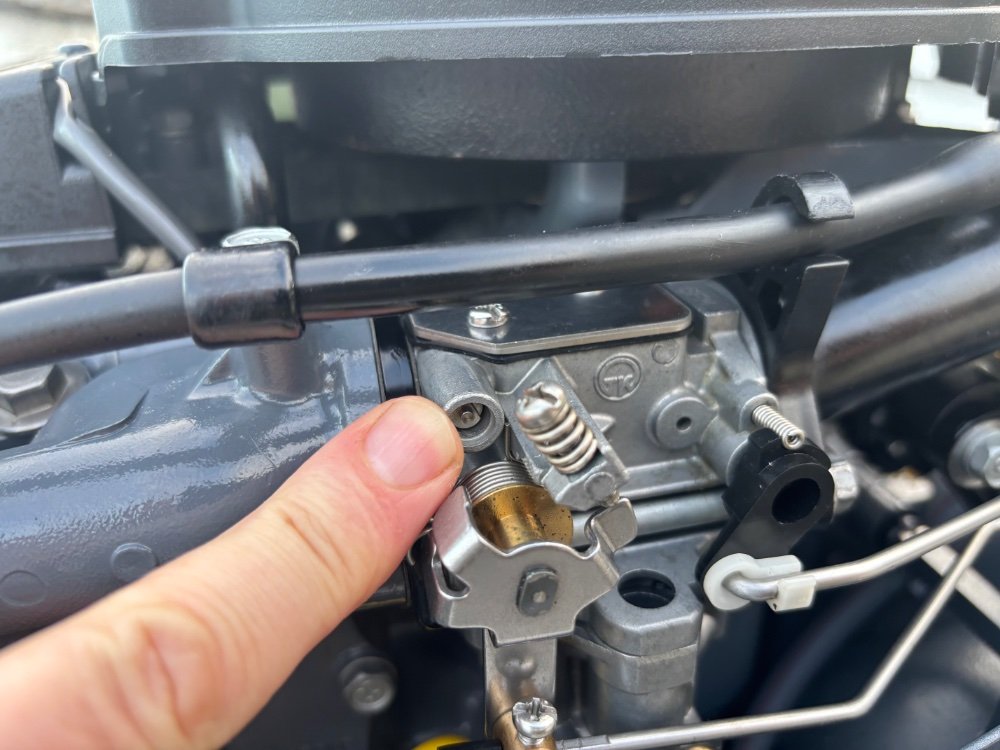

Gjengrodd tomgangskrets… Har redneck-fiksa en Yamaha 8 og en 9,9 på samme blokk allerede i år, akkurat samme problemet på begge. De er satt opp med veldig mager tomgang, så det skal veldig lite til at de minste dysene gror igjen. Bakker du ut tomgangsjusteringen jeg peker til
Et halvt til et helt tørn får den en mer klassisk innstilling av tomgangen (maks vakuum) og den blir mye greiere og mindre følsom. Hvis den går halvgodt med choken på er dette en fix. Man skal egentlig ha spesialnøkkel til den dysa, men forsiktig bruk av en liten flattrekker funker fint.
Selvfølgelig starter man med å drenere forgasser og alt det der. 8mm fastnøkkel.
