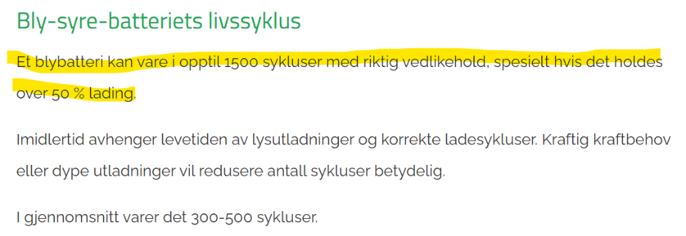

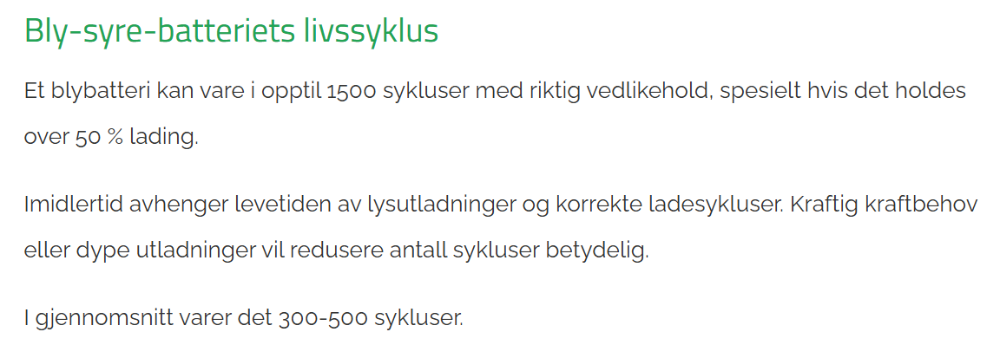

Roger jo Svart igår klokken 13:15 Link til dette innlegget Svart igår klokken 13:15 Lars H. skrev 17 minutter siden: Så, - hvem skal en "stakkar" som kun bruker batterier tro på? AI-oversikt En syklus for et blysyrebatteri er en fullstendig utladnings- og ladeperiode, og det kan vare fra 300 til 1500 sykluser avhengig av vedlikehold, bruk og spesifikasjoner, men overutlading, overlading og høye temperaturer reduserer levetiden betydelig. Riktig vedlikehold, som å holde batteriet over 50 % lading og unngå dype utladninger, kan forlenge levetiden, mens feil vanning og daglig bruk som gir dype utladninger kan forkorte den. Sitér dette innlegget Kokekyndig maskinist kjent på kysten. Link to post
Seilars Svart 23 timer siden Link til dette innlegget Svart 23 timer siden AI kan ikke løse alle AGM problemene folk har på båtplassen. De svarene man får er veldig avhengig av hvordan man spør. Av og til må man bare velge å tro på det ene eller det andre. AGM og GEL batterier er såpass hårsåre på ladingen at flere forhandlere har gitt opp float lading, og anbefaler folk å ikke ligge på landstrøm, eller heller gå for vanlige blybatterier. De sliter rett og slett med misfornøyde kunder og reklamasjoner. Hadde AGM batterier tålt 1500 sykluser i en fritidsbåt slik AI beskriver ovenfor, så ville man ved 50 båtturer i året med inntil 30% utlading hatt batterier i 90 år( kun basert på cycle life). Ved 300 sykluser så ville de holdt i 18 år. Fasiten på BP er vel fra 2-12 år. Design levetiden på TS sine batterier er 12 år i typisk norsk klima. De jeg hadde tidligere av samme fabrikat som TS sine fungerer fortsatt utmerket hos ny eier, og er 9 sesonger gamle. For vår del ble det altfor fristende å gå videre til Lifepo4. De batteriene skal holde 2-3000 sykluser, og etter snart 3 sesonger så viser telleverket 40 sykluser og 6 fullstendige sykluser på våre Lifepo4. I praksis så blir det noe annet som knekker Lifepo4 batteriene våre enn antall sykluser, mest sannsynlig defekt elektronikk. Slik er det også for de fleste med AGM batterier. Det er nok sulfatering, defekt celle, eller overlading som tar de fleste av dem. Selv om 300 høres lite ut, så vil de fleste ta kvelden pga. andre årsaker enn perfekt behandling og redusert kapasitet pga. antall sykluser. Så poenget mitt er at utladetester også kan utføres i fritidsmarkedet. Det bør ikke være noe som bare utføres på profesjonelle anlegg. Sitér dette innlegget Link to post
