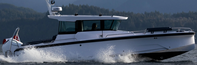

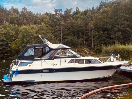

Ingar Startet 23.August.2025 Link til dette innlegget Startet 23.August.2025 Dette må være den verste design-foran-funksjon trenden jeg har sett innen båt. Hvordan legge til i norsk skjærgård med disse? Finnes det noen fordeler bortsett fra å ta kortere plass ved bygga? Tidligere ville folk ha baugspyd for å gjøre det enklere å komme i land: (Fra dette innlegget i Tråden for Scand Baltic.) Nå er denne nominert til årets båt 2025: Her må man vasse eller svømme... Sitér dette innlegget Link to post

Hakkannen Svart 23.August.2025 Link til dette innlegget Svart 23.August.2025 Svarte "vet ikke", med det mener jeg "det kommer an på bruken"😄 For en båt primært brukt i skjærgården og med hyppige strandhugg ville jeg valgt utlagt baug, som Balticen. I alle fall ikke butt baug, som på det nederste bildet gjerne går mot det litt ekstreme. Vil tro den primært er designet for fart med sin lange vannlinje, og med skarp baug for å bedre skjære gjennom bølger, kan i alle fall virke slik etter hvordan jeg har sett disse går i sjøen. Regner med det også er en viss tanke bak om at designet skal være er tøft og fartspreget. Hvis båten hovedsaklig skal brukes til turer der man ikke legger til holmer og skjær, men longside brygger og kaier, kan en butt/rett baug være riktig vakkert, designmessig sett. Mange runabouts har en rimelig butt/rett baug, det samme med gamle kutterskrog, så er sånn sett ikke bare en moderne trend. Hadde aldri turt å satt en slik baug mot svaberget uansett😉 Bildekilde Sitér dette innlegget Link to post

sap_2000 Svart 24.August.2025 Link til dette innlegget Svart 24.August.2025 Baugformen Axopar, Saxdor med fler har kan hvertfall være skummel i større medsjø. Lite eller ingen bæring helt fremme og fort gjort å kjøre baugen under. På walk around båter som Axopar og Saxdor blir det fort mye vann på dekk. Ligger noen videoer fra Haulover med Axopar som tar et nesedykk Sitér dette innlegget Mvh. SAP Link to post
Lingefan Svart 24.August.2025 Link til dette innlegget Svart 24.August.2025 sap_2000 skrev 41 minutter siden: Baugformen Axopar, Saxdor med fler har kan hvertfall være skummel i større medsjø. Lite eller ingen bæring helt fremme og fort gjort å kjøre baugen under. På walk around båter som Axopar og Saxdor blir det fort mye vann på dekk. Ligger noen videoer fra Haulover med Axopar som tar et nesedykk Dette er grunnen til at jeg svarte nei. Jeg liker ikke slikt baugdesign på båter. Baug og sideskroget foran skal etter min mening skuffe den større krappere sjøen ut fra båten og ut til sidene. Slike butte baugdesign er gjerne rette på sidene foran ved baugen i tillegg og spruter ned båten og dukker gjerne baugen under i større medsjø. Men også stor nok motsjø. På sjøen er funksjonsgjennomtenkt design det kuleste. Se f eks på lingebåtene eller på Windy 8800 som er konstruert av nylig avdøde Eivind Amble. Der hadde jeg ikke turt å være bølge om den båten kom mot meg Sitér dette innlegget Lingefan Link to post
ivar Svart 24.August.2025 Link til dette innlegget Svart 24.August.2025 tenker også at under "haulover" forhold så er ikke axopar og lignende konstruksjoner helt på hjemmebane. Ser ut som at sånne "sport fishers" som feks Sea Vee og Sea Hunter oftest klarer seg godt , med forskip konstruert for å holde vannet på utsida av båten. Men viktigst av alt der er nok han som sitter ved spakene https://www.facebook.com/watch/?v=698543171056618 Sitér dette innlegget Lurøy / Svalbard. Båter: Gromling 15/60 Yamaha / Wesling 490 m/80 Yamaha / Yamarin 5940 m/ F115 Yamaha / Achilles LS4 (RIP) Aquaquick MS265 West Commando 270 m/ 4hk Yamaha Link to post
Tor Arild Svart 24.August.2025 Link til dette innlegget Svart 24.August.2025 Har trodd Axopar etc har vært "skumle" i medsjø, men dette amerikanske paret driver power boat racing med katamaraner på fritiden. Dehar kjøpt seg en Axopar 37 som hyttebåt. Med bakgrunnen de har, så gjorde de en test i sitt miljø (Maine) som nok har litt lik sjø som her hjemme. Relativt røff sjø i mot, fra siden og medsjø. Kona sitter i en schvær vannscooter og filmer (!). Deres test starter på 13.39 i filmen og jeg endret litt instilling. Dette er wave-piercere og må kjøres således. Må akseptere våt båt når mye sjø. Ble såpass interessert at jeg har vurdert å prøve både Axopa 37 og Quarken 35. Haulover er litt anderledes, i slike elveløp får du ofte det de kaller Tide race, altså disse veldig spisse og høye bølgene. Tror det er lett å skuffe hva som helst med feil fart der. Sitér dette innlegget Link to post
-morten- Svart 25.August.2025 Link til dette innlegget Svart 25.August.2025 Det blandes litt begrep her med baug og stevn. Feks. Axopar har rett stevn og spiss baug. her er et eksempel på butt baug. Dere som er skråsikkre på hva som er beste skrogkonstruksjon, bør prøve dette selv og ikke tro på alle komentarer på nettet. Selv har jeg studert Axopars konstruksjon og byggemetode, samt sett masse videoer. Det skal veldig mye til for at baugen dukker under! Alle skrog har begrensninger og kompromisser, og må kjøres deretter. Ikke mange steder her til lands med haulover forhold. Sitér dette innlegget Båtgal og Hondafan: Askeladden,Honda Civic Sport, Honda TRX400,Honda CBR 600RR, Honda Kantklipper, Subaru xv Link to post
