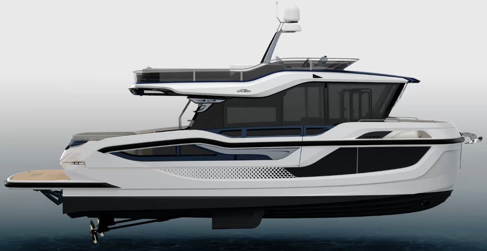

Ingar Svart 18.September.2025 Emnestarter Link til dette innlegget Svart 18.September.2025 Ny Galon som får omfattende skryt i Båtmagasinet. Sitér dette innlegget Link to post

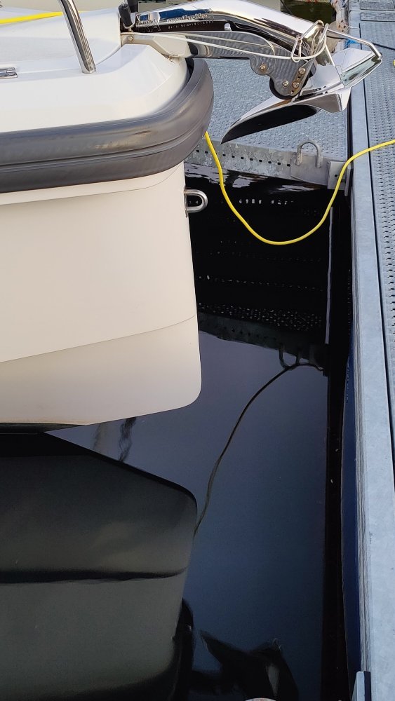

Krimart Svart 18.September.2025 Link til dette innlegget Svart 18.September.2025 Det menes vel "rett stevn" ikke butt baug? Her ser man butt baug = Scow bow som enkelte racing seilbåter har: Om man synes rett stevn er fint eller ikke er en smakssak men det har sine fordeler: lengre vannlinje, "skjærer" sjøen bedre, mer oppdrift i baugen. Det er veldig få steder i verden der man går i land på svaberg med hekkanker slik som i Norge. Sitér dette innlegget Link to post
Ingar Svart 18.September.2025 Emnestarter Link til dette innlegget Svart 18.September.2025 Krimart skrev 45 minutter siden: Det er veldig få steder i verden der man går i land på svaberg med hekkanker slik som i Norge. Det er jo Norge det er snakk om og her har baugspyd, med god grunn, vært populært i 50 år. Når er det plutselig motsatt. Funksjonalitet ofres for trendy design. Sitér dette innlegget Link to post

Krimart Svart 18.September.2025 Link til dette innlegget Svart 18.September.2025 Ingar skrev 9 minutter siden: Det er jo Norge det er snakk om og her har baugspyd, med god grunn, vært populært i 50 år. Når er det plutselig motsatt. Funksjonalitet ofres for trendy design. Men det er vel få båtprodusenter som spesialdesigner fritidsbåter for det skandinaviske markedet med tanke på lett adkomst til land på svaberg, så i hvilken grad funksjonalitet ofres er det noe særnorsk (skandinavisk/nordisk). Bratt/rett stevn er blitt trendy ja, men det er ikke noe nytt. Mange eksempler på gamle båter med rett stevn Sitér dette innlegget Link to post

Ingar Svart 5.November.2025 Emnestarter Link til dette innlegget Svart 5.November.2025 Saga forsøker på et kompromiss, 355 med butt baug og baugspyd. Sitér dette innlegget Link to post
Torsen67 Svart 6.November.2025 Link til dette innlegget Svart 6.November.2025 En ting er butt baugprofil sett fra siden, som gir lite løft når man treffer en bølge, en annen ting er når profilen i tillegg sett ovenfra er rund som en ball. For meg så høres det som det nærmest må bli bråstopp inn i bølgen. "Butt baug"- trenden har nok mer med innvendig plass å gjøre enn hva utseende angår. Jeg har en Windy 8000 fra 1991, med Volvo Penta D4260 og en kamerat Finnmaster T8 med Yamaha 300 i hekken. Begge båtene er vel fint konstruert for 40 knop, noe begge klarer. FT8 har et hav av mer innvendig plass enn min trange W8000. Det er stuerom både her og der, samt en stor skråstilt dobbeltseng i baugen. Når man er inne i kabinen så legger man merke til skrogsider som går bortimot rett ned. Når det kommer til kjøreegenskapene så er den trygg og sidestabil men noe stampete i bølger etter min smak. Blir mye sprut ut til siden. Selv har jeg ikke vært med på tur i denne annet enn i solgangsbris som grøvste sjø. W8000: Jo, jeg har fin uteplass, men med mye innsving i skrogsidene og spiss baug nedover mor vannlinja, så er det stor mangel på stuerom og sengeplass. Uansett hva man åpner av stuerom i dørk eller skrogsider så ser man skroget svinge i mot deg, og du lurer på hvor du skal gjøre av ting, spesielt når man skal være borte noen dager. Her er det innenbordsmotor så det stjeler selvsagt mye plass, men jeg vil si at T8 har 100% mer plass fremover uansett. Senga i W8000 blir jeg og samboer ikke glad i. Vi er av den type mennesker som liker å ligge uavhengig av hverandre når vi skal sove. Det er bare å glemme for vår del, men å ligge i skje går fint for de som trives med det. Når det kommer til sjøegenskaper så er ikke disse til å sammenligne. W8000 bare drar på og er som en motorsykkel å kjøre. Så fort du gir det minste utslag på roret så legger den seg over og er klar for mer. Vanlige bølger med litt hvite topper er bare grisemoro. Man får bare lyst til å kjøre enda fortere for man lander uansett mykt og fint inn i bølgene. Skroget kutter bølgene fint og baugen sørger for å løfte baugen på plass igjen. Men man må jobbe mye med trimflaps underveis. Det er aberet med et skrog som blir fort smalere etterhvert som farten øker, så automatisk trimkontroll står høyt på ønskelista. Autotrim vil nok også komme til sin rett i lav fart også. For når man har folk som beveger seg i båten under lav til moderat fart, så legger den seg for over på siden. Her er T8 mer som et skip å regne. Den rører nesten ikke på seg da den har enormt mye mer skrog ned i vannet sideveis. Kopper og glass holder seg mye mer på plass. I W8000 må alt stues bort når man passerer 12-15 knop. En annen fordel med skrog med mye innsving er sjøsprøyt. W8000 er en utrolig tørr båt. Så og si aldri vann bak på solsenga uansett fart og hvor vinden kommer i fra. Uavhengig av pris; så hadde aldri samboer gått med på å kjøpe W8000 om vi skulle sett på båt i dag. Jeg hadde nok hengt meg mer opp i teknisk, prestanda og design, mens samboer hadde gitt f. i det og hadde sett på plass og praktiske løsninger. Og dette er jeg overbevist på at butt-gaug generasjonen er tuftet på. Når jeg sammenligner min W8000 baug med en butt-baug båt. Så kan jeg ikke klare å finne én fordel med b-baug når det kommer til sjøegenskapene for min del. Men samboer hadde nok vunnet frem, for sure folk på sjøen er det ingen som ønsker Sitér dette innlegget Link to post
