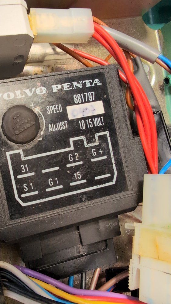

RJB Svart 24.August Emnestarter Link til dette innlegget Svart 24.August Jeg mistenker at problemet er relatert til denne boksen, eller ledningsnettet rundt den. Her skal vel felles jord være til pol 31 om jeg leser det riktig, så det burde vel også være felles jord til instrumentpanelet. Jeg skal ned i båten og feilsøke litt nå... Sitér dette innlegget Link to post
hegra Svart 24.August Link til dette innlegget Svart 24.August RJB skrev for 3 timer siden: Jeg mistenker at problemet er relatert til denne boksen, eller ledningsnettet rundt den. Jeg ville satset på ledningsnettet rundt den. På bildet skimter vi en sort ledning som går inn i boksen. Den går fra boksen til et fordelingspunkt. På dette punktet går en til dynamo, en til startrele, en til instrumentpanelet, en til boksen på bildet, en til turtallsgiver. I alt 5 sorte ledninger. Det er i dette punktet jeg tipper feilen ligger. Hvor og hvordan dette punktet ser ut sier ikke skjema noe om. Obs,,slett ikke sikker på om den sorte går inn i boksen, så bare slik ut på bildet. Sitér dette innlegget Link to post
RJB Svart 24.August Emnestarter Link til dette innlegget Svart 24.August Jeg fant ut av det. Det var et delvis brudd på negativ pol (B-) fra dynamo til motorkontroller, altså jordingsfeil. Jeg målte 179ohm motstand når ledningen stod I vinkel, og dette droppet til 0,03ohm når den ble holdt rett. Det forklarer hvorfor problemene var forbigående. Nå har jeg byttet ut ledningen og et koblingspunkt og alt fungerer som det skal! Takk for hjelpen 😊 Sitér dette innlegget Link to post
