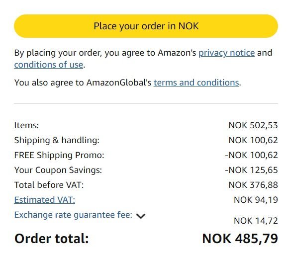

Teerex Svart 25.August Link til dette innlegget Svart 25.August Som du ser er det 26 brukeranmeldelser på produktet. Har du lest dem? 23 av dem er positive. Generelt funker disse utmerket. Har en eldre utgave fra Jula med noe færre funksjoner (kun test av ymse batterityper). Den på thansen så fristende ut. Så da ble det en liten impulshandel hos Amazon :-) De hadde to utgaver så jeg valgte KW650 av en eller annen grunn (fri frakt fordi den kostet akkurat over $49). Puss en kupongrabatt Den tester 6V batterier også, men det er ikke ofte man har behov for sånt. Sitér dette innlegget Windy 27 CC/HT -84. 4,2 D-tronic 250 HK -98. Bravo 3X 1,81 20P. 30 knop (under evig reparasjon) Navette S540 -10 med Mercury F115 2,1 liter -15, 8 HK Tohatsu 2-takt -03 BSA A65L Lightning -69, Triumph Street Twin 900 -16 BMW X5 30d -13, Jeep Grand Cherokee 3,1TD -00, Audi 100 GL5E -78 Link to post
