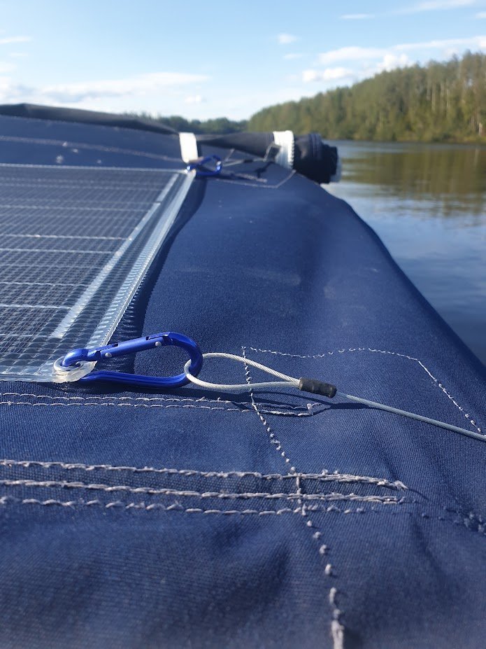

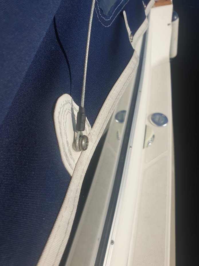

Fergu Svart 20 timer siden Link til dette innlegget Svart 20 timer siden Har et fleksibelt 100W panel på ca 2,3kg liggende over fronten av kalesjen, den delen står alltid oppe. Har lagd 4 vaierfester for å holde panelet på plass. Har tilpasset litt så jeg kan dra panelet for å få best mulig vinkling mot solen når jeg ligger i ro. Båt betyr stort sett sakte fart, men innimellom går det i 25+knop (ca 50km) Dette har fungert perfekt i flere år. Sitér dette innlegget Link to post
