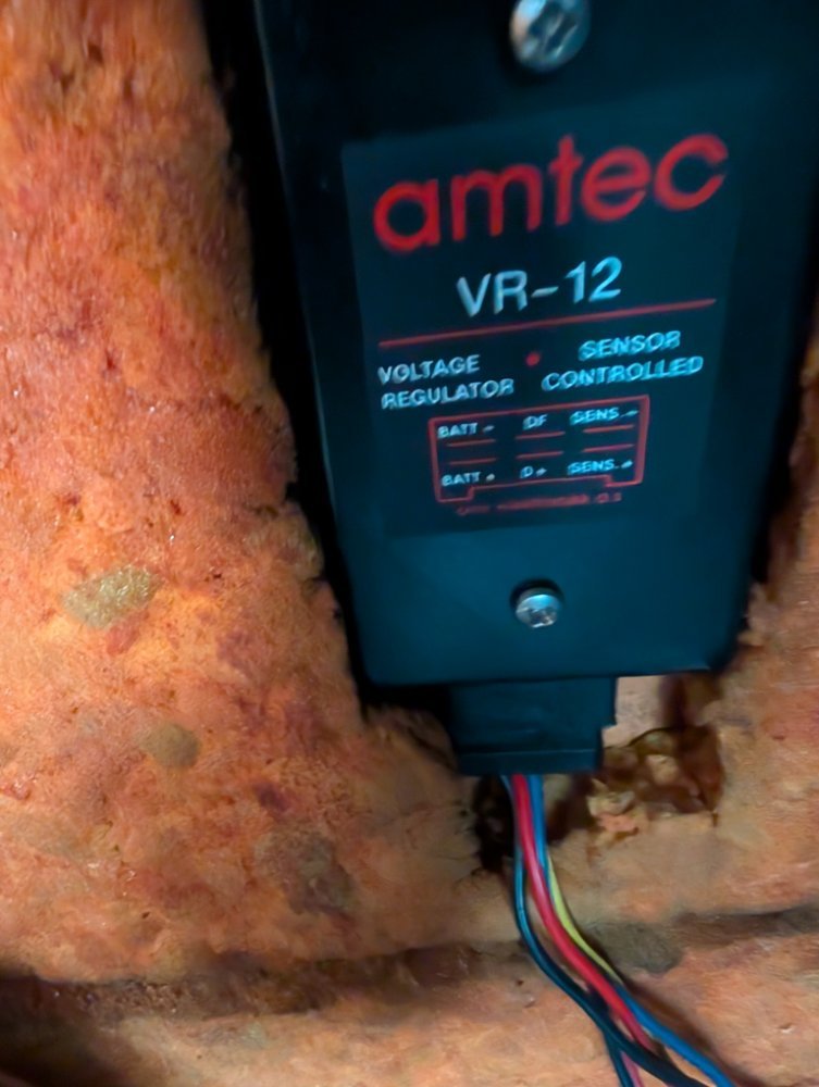

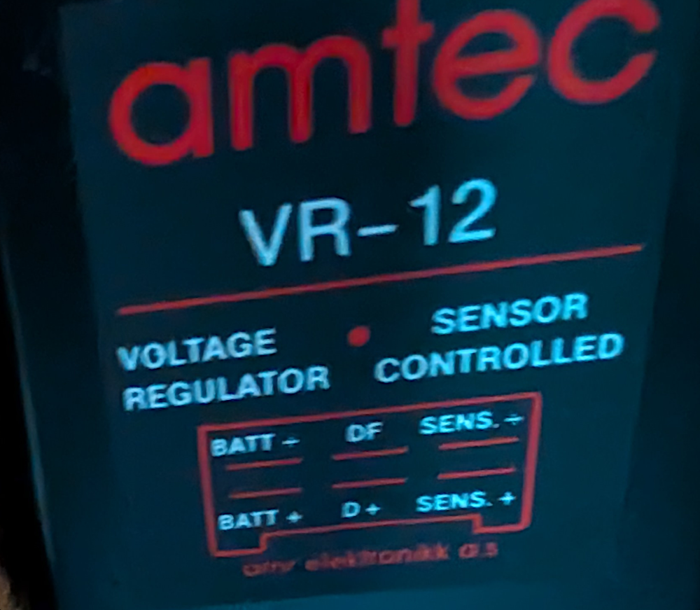

rundgren Svart igår klokken 06:52 Emnestarter Link til dette innlegget Svart igår klokken 06:52 rundgren skrev for 13 timer siden: Kan noen tipse om hva som faktisk er sense på regulatoren? Er det BATT- og BATT + kanskje? Det er ikke SENS inngangene, der er tempetaursensoren jeg holder i hånda koblet. Sitér dette innlegget Link to post
Cheyenne Svart igår klokken 07:10 Link til dette innlegget Svart igår klokken 07:10 Ser jo ikke ut til at senseledninger er tilkoblet i det hele tatt ? Mangler rett og slett ut fra regulator. Sitér dette innlegget Link to post
rundgren Svart igår klokken 07:15 Emnestarter Link til dette innlegget Svart igår klokken 07:15 Cheyenne skrev 2 minutter siden: Ser jo ikke ut til at senseledninger er tilkoblet i det hele tatt ? Mangler rett og slett ut fra regulator. Joda, alle de seks ledningene som er vist i det lille koblingsskjemaet på regulatoren er koblet til noe. Såvidt jeg kunne se: BATT+/- til batteristrøm DF/D+ til dynamo SENS +/- til temperatursensor Sitér dette innlegget Link to post
rundgren Svart igår klokken 07:53 Emnestarter Link til dette innlegget Svart igår klokken 07:53 Her er et forstørret bilde av skjemaet på regulatoren. Den ser forresten ut til å være norskprodusert, fra AM Elektronikk A/S som jeg tror holdt til i Moss. Ser ut til å være nedlagt for minst et tiår siden. Sitér dette innlegget Link to post
J-Å Svart igår klokken 08:12 Link til dette innlegget Svart igår klokken 08:12 Jeg ville ha målt mellom batteriterminal + og batt+ inngang på regulator, og samme på minus. For å være sikker på at det ikke er noe feil med den forbindelsen. Jeg lurer også på hvordan regulatorens minus er koblet til. Jeg antar at det ikke er batt-. Kanskje gods? Sitér dette innlegget Link to post
JRK Svart 20 timer siden Link til dette innlegget Svart 20 timer siden Regulatoren senser jo spenningen med Batteri + og Batteri -. Jeg ville begynt med å måle direkte på regulatoren om det er 17 V den ser, når voltmeteret viser 17 V på batteriet. Om det er slik, ville jeg sjekket at forbindelsene til D og DF. Har de samme spenning på regulator og generator, så er det selve regulatoren eller temperatursensensoren som feiler, eller en vakkelkontakt en eller annen plass i koblingene. Er alle koblinger i orden ville jeg pröva å koble fra temperatursensoren. Det kan jo være at denne feiler. Sitér dette innlegget Link to post

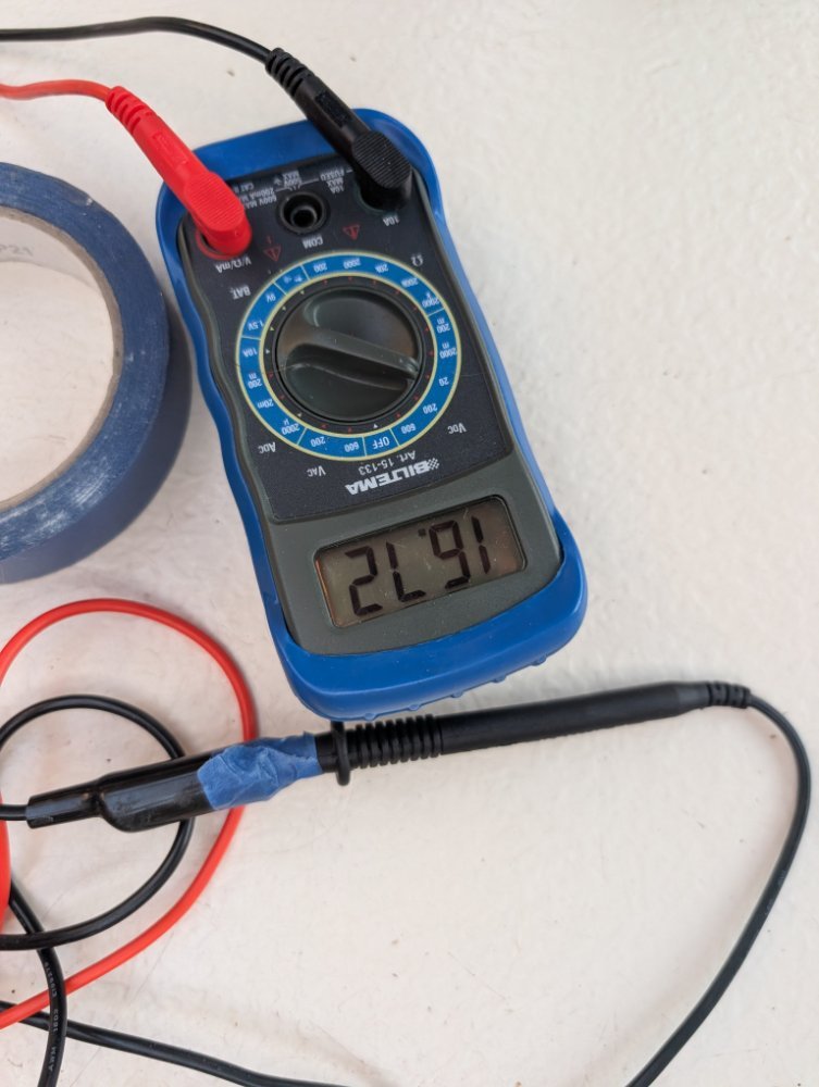

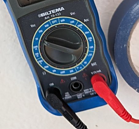

Arejane Svart 19 timer siden Link til dette innlegget Svart 19 timer siden rundgren skrev On 27.8.2025 at 19.27: Feilt måleresultat? Ser ut som at den sorte pluggen er i feilt hull på instrumentet, hvis det gjør noen forskjell. Sitér dette innlegget Mh Arejane Link to post
Lars H. Svart 19 timer siden Link til dette innlegget Svart 19 timer siden Ja den skal selvfølgelig plugges inn der det står COM. At det i det hele tatt kom frem et tall på displayet er utrolig. Håper ikke multimeteret har tatt kvelden av dette. Sitér dette innlegget Lars H. Helgesen, "Kapteinen" på Trudelutt (Saga27) med hjemmehavn i Son, Oslofjorden Nettsteder jeg drifter: trudelutt.com oljepionerene.no Skipshunden vår Som Paschuan i Soten sa på 1920-tallet: Ja, inte är jag mätt, men törstig är jag. Link to post
rundgren Svart 18 timer siden Emnestarter Link til dette innlegget Svart 18 timer siden Det er nok ikke korrekt kablet multimeter, men er sikker på at resultatet likevel er riktig. Jeg har sett de samme verdiene på voltmeteret i instrumentpanelet over lengre tid, men valgte å koble til multimeter for å få en "second opinion." Multimeteret viste konsekvent og over tid samme resultat som voltmeter i instrumentpanelet minus 0,2V. Har kobla multimeteret "feil" før uten at det har hatt konsekvens, og når jeg leser bruksanvisningen så ser jeg heller ikke hvordan dette skal være noe problem for funksjonen. Se her: Jeg skal være mer nøyaktig neste gang jeg legger ut et bilde skjønner jeg, men noe av grunnen til å kjøpe voltmeter på Biltema til kr.129 er å slippe å måtte felle tårer om jeg ødelegger det. Sitér dette innlegget Link to post

Lars H. Svart 18 timer siden Link til dette innlegget Svart 18 timer siden rundgren skrev 43 minutter siden: Multimeteret viste konsekvent og over tid samme resultat som voltmeter i instrumentpanelet minus 0,2V. Det er helt tilfeldig at disse tallene ligner på hverandre. Du kan ikke måle spenning med det oppsettet! Sitér dette innlegget Lars H. Helgesen, "Kapteinen" på Trudelutt (Saga27) med hjemmehavn i Son, Oslofjorden Nettsteder jeg drifter: trudelutt.com oljepionerene.no Skipshunden vår Som Paschuan i Soten sa på 1920-tallet: Ja, inte är jag mätt, men törstig är jag. Link to post
O_K Svart 17 timer siden Link til dette innlegget Svart 17 timer siden Feil koblet på multimereret ja, men tror det er en ganske ufarlig feil. Lav motstand mellom 10A og com, og tilnærmet uendelig mellom com og spenningsinngang, så her går det lite strøm og potensialet på com og 10A blir omtrent likt. Så lenge det ikke er 'kompliserende' kretser for å filtrere støy etc på strømporten, så ser jeg for meg at dette virker. Dog, ikke noe jeg anbefaler... Sitér dette innlegget Link to post
rundgren Svart 17 timer siden Emnestarter Link til dette innlegget Svart 17 timer siden Lars H. skrev 3 minutter siden: Det er helt tilfeldig at disse tallene ligner på hverandre. Du kan ikke måle spenning med det oppsettet! Skjønner at du mener det for det er jo kobla feil. Men det viste konsekvent riktig. Skal teste det også hvis jeg husker det. Er villig til å risikere et billig multimeter for å oppklare mysteriet Sitér dette innlegget Link to post
Lars H. Svart 16 timer siden Link til dette innlegget Svart 16 timer siden Er det ikke bare å innrømme for seg selv feil bruk av multimeteret, være glad for at en ble gjort oppmerksom på det , og så bruke multimeteret rett neste gang? Sitér dette innlegget Lars H. Helgesen, "Kapteinen" på Trudelutt (Saga27) med hjemmehavn i Son, Oslofjorden Nettsteder jeg drifter: trudelutt.com oljepionerene.no Skipshunden vår Som Paschuan i Soten sa på 1920-tallet: Ja, inte är jag mätt, men törstig är jag. Link to post
Arne2 Svart 9 timer siden Link til dette innlegget Svart 9 timer siden Ja, bruken av multimeteret er helt borte i natta. Målingen av spenning gir derfor ingen mening. Sitér dette innlegget Link to post
J-Å Svart 6 timer siden Link til dette innlegget Svart 6 timer siden Arne2 skrev for 2 timer siden: Ja, bruken av multimeteret er helt borte i natta. Målingen av spenning gir derfor ingen mening. Tja, her tror jeg kanskje ikke du har sett koblingsskjemaet i instrumentet før du uttaler deg så sterkt. Jeg tenker det sitter en lavohmig shuntmotstand mellom Com og 10A. Så er det trolig en høyohmig forbindelse mellom 10A og +V, for å beskytte målekretsen. Når instrumentet er feilkoblet slik, så vil Com holdes nær 0V av shuntmotstanden. Mens den høyohmige motstanden blir liggende i parallell med måleledningene, uten å påvirke spenningsmålingen noe særlig, annet enn at den trekker litt mer strøm. Dermed kan instrumentet vise nesten riktig. Det sagt, så er et tangamperemeter mye bedre egnet hvis en skal måle strøm i størrelsesorden 10A. Og strømmåling er ofte nyttig i tillegg til spenningsmålinger. Pass i tilfelle på å få et tangamperemeter som måler DC.. Sitér dette innlegget Link to post
