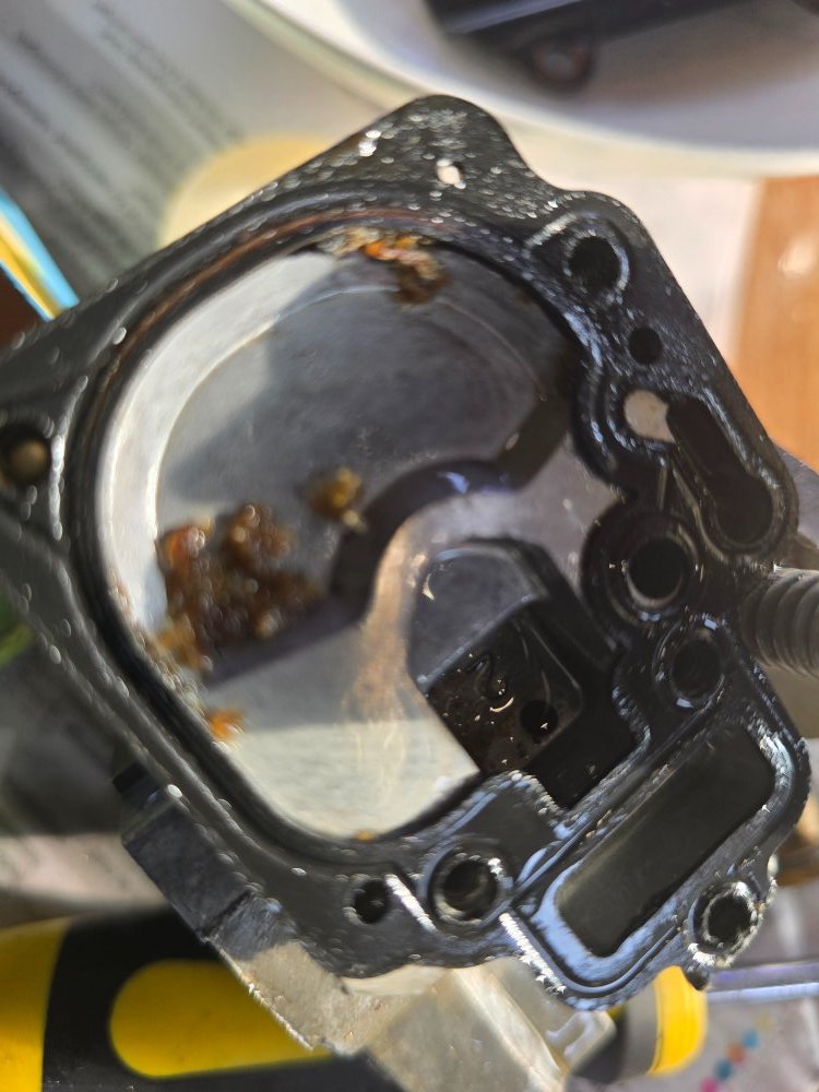

Ask Svart 9.September Emnestarter Link til dette innlegget Svart 9.September Hei. Ei oppdatering. Det hjalp ikkje å køyra motoren med bensin med rett oljeblanding. Då eg demonterte forgassaren såg eg kvifor. "Krystallar" av gamal totaktsolja. Forgassaren fekk seg nokre gode rundar i ultralydbadet. Men eg rakk ikkje å prøvekøyra motoren. Dersom eg hat satt forgassaren rett saman bør motoren vera god som ny. Å skru på forgassaren er lett, men det er knotete å ta forgassaren av og på. Mekanismen for å "prime" motoren er i vegen. Er det einkvan som har gode tips. @dieselfan Dreneringsskruen er under forgassaren, og vanskeleg tilgjengeleg, om ein ikkje skrur forgassaren av motoren. Rett verktøy er ein 10 mm fastnøkkel som er kappa i to. Sitér dette innlegget Link to post

Hakkannen Svart 9.September Link til dette innlegget Svart 9.September Ask skrev for 5 timer siden: @dieselfan Dreneringsskruen er under forgassaren, og vanskeleg tilgjengeleg, om ein ikkje skrur forgassaren av motoren Han virker dessverre ikke å være aktiv her lenger😕 Leit, en ressurs for forumet, kunnskapsrik fyr. Kan være en utfordring å komme til på enkelte modeller, hadde en 15-hester der jeg vurderte koble på en slange med kran til dreneringshullet, for å lettere kunne komme til å drenere uten å måtte lage spesialverktøy. Men, så solgte jeg motoren, så da får det bli andres problem. Får håpe motoren sviver bedre nå som du har fått rensket ut av forgasseren😊 Sitér dette innlegget Link to post
Ask Svart 9.September Emnestarter Link til dette innlegget Svart 9.September Hakkannen skrev for 5 timer siden: Han virker dessverre ikke å være aktiv her lenger😕 Leit, en ressurs for forumet, kunnskapsrik fyr. Kan være en utfordring å komme til på enkelte modeller, hadde en 15-hester der jeg vurderte koble på en slange med kran til dreneringshullet, for å lettere kunne komme til å drenere uten å måtte lage spesialverktøy. Men, så solgte jeg motoren, så da får det bli andres problem. Får håpe motoren sviver bedre nå som du har fått rensket ut av forgasseren😊 Eg håpar alt er vel med dieselfan, og at han kjem att til Bp. Dreneringsskruen held òg flottørkammeret saman med resten av forgassaren. Ei slik løysing vil difor vera vanskeleg på denne motoren. I ettermiddag køyrte eg motoren i ei tønna med vatn. Det virkar som motoren no òg går fint på høgare turtal. Tråden blir no avslutta. Takk for alle svar. Sitér dette innlegget Link to post
Hakkannen Svart 9.September Link til dette innlegget Svart 9.September Ask skrev 25 minutter siden: Eg håpar alt er vel med dieselfan, og at han kjem att til Bp. 100% enig! Ask skrev 25 minutter siden: Det virkar som motoren no òg går fint på høgare turtal. Kjekt å høre, håper den holder seg slik når du kommer utpå også😊 Sitér dette innlegget Link to post
