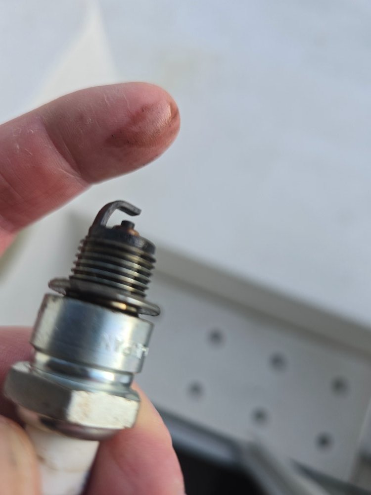

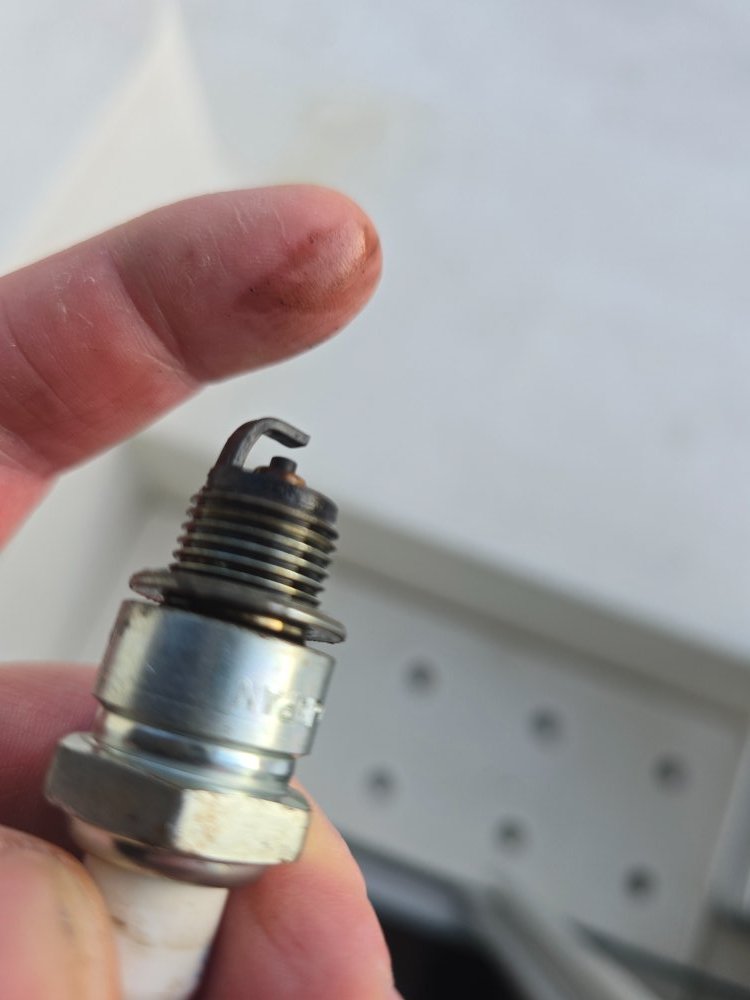

paxo Svart 22.September Link til dette innlegget Svart 22.September Hvordan var tennpluggene? Sitér dette innlegget Link to post
Ask Svart 23.September Emnestarter Link til dette innlegget Svart 23.September Hei. Pluggane var fuktige. Om det var relativt mykje eller lite bensin på dei veit eg ikkje. Eg har ikkje noko samanlikningsgrunnlag. Membranen såg ok ut, men eg skal bytta den for sikkerheits skuld. Sjå bilete. Biletet er tatt i dag tidleg. Ca. to døgn etter at motoren gjekk nokre sekund. Dagen før var det mykje trekking i snora. Sitér dette innlegget Link to post
